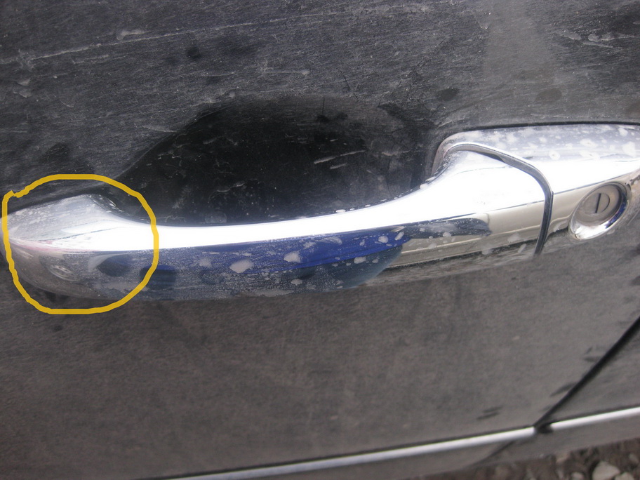

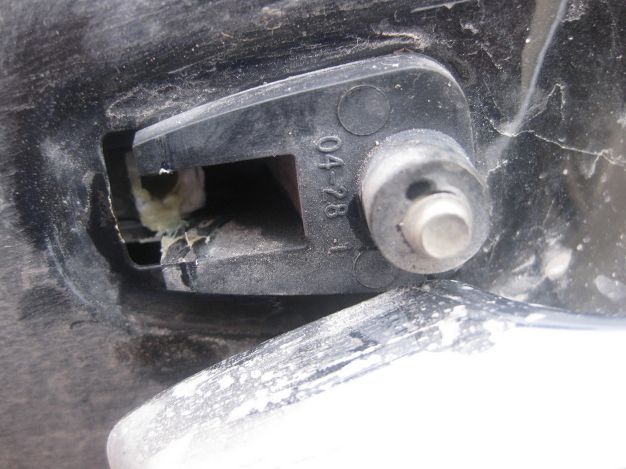

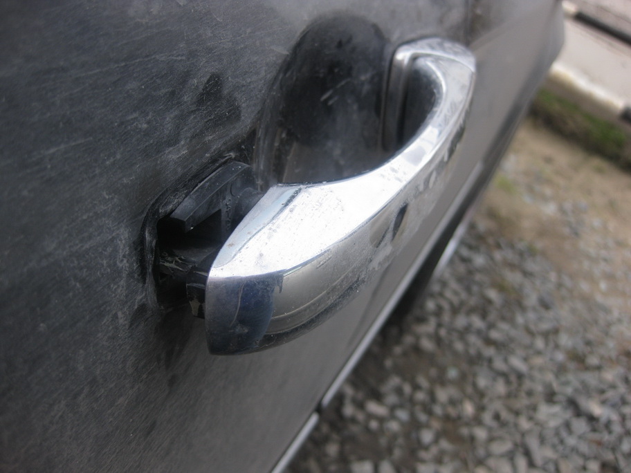

поломалась ручка здесь:
, вот так:
дверная панель разбирается без особых трудностей, снимается целиком, т.е. верхняя и нижняя части - одно целое. Надо просто все открутить) и тихонечко оторвать клипсы. У клипс с круглешками нужно продавливать круглешки посерединке вовнутрь, чтобы не сломать. Это на память, а вообще есть здесь тема с инструкцией по эксплуатации 300с, по ней можно все разобрать.
