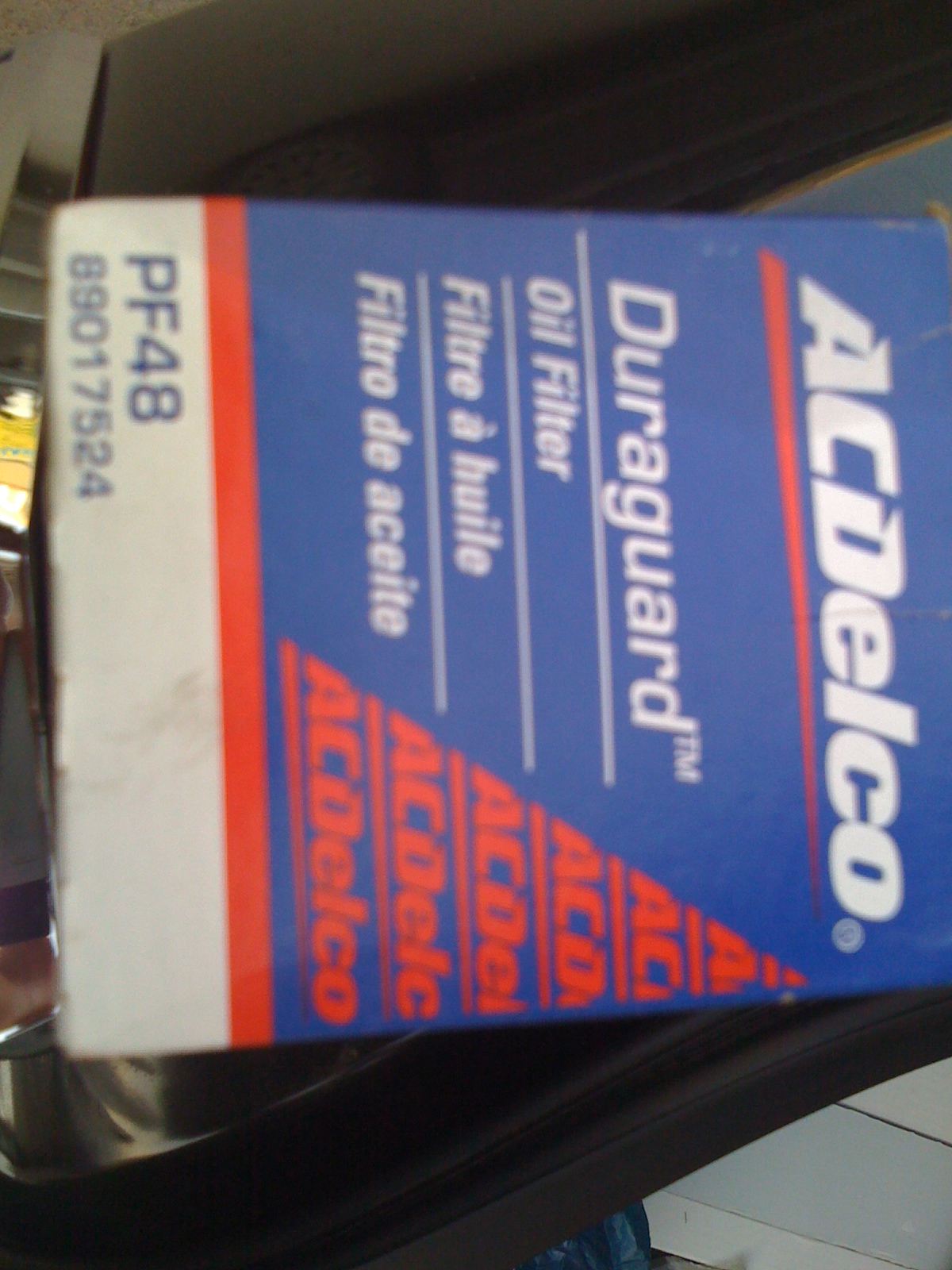

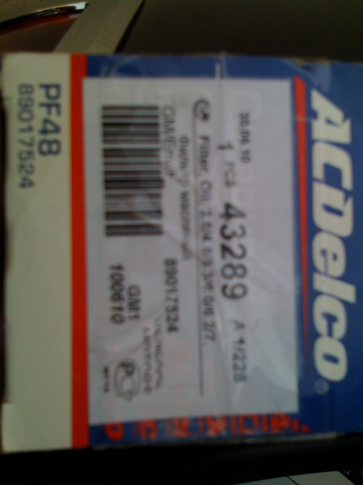

....вот фильтр который нашёл я..
....ХДЕ фотки колёс и резины,всё сразмерами Давай...не жадничай.. :mda:

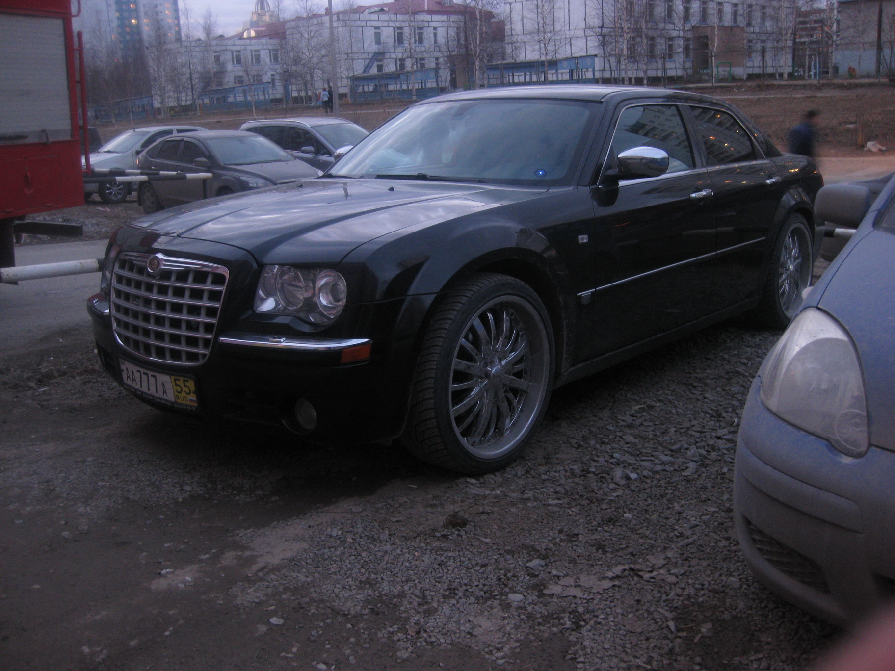

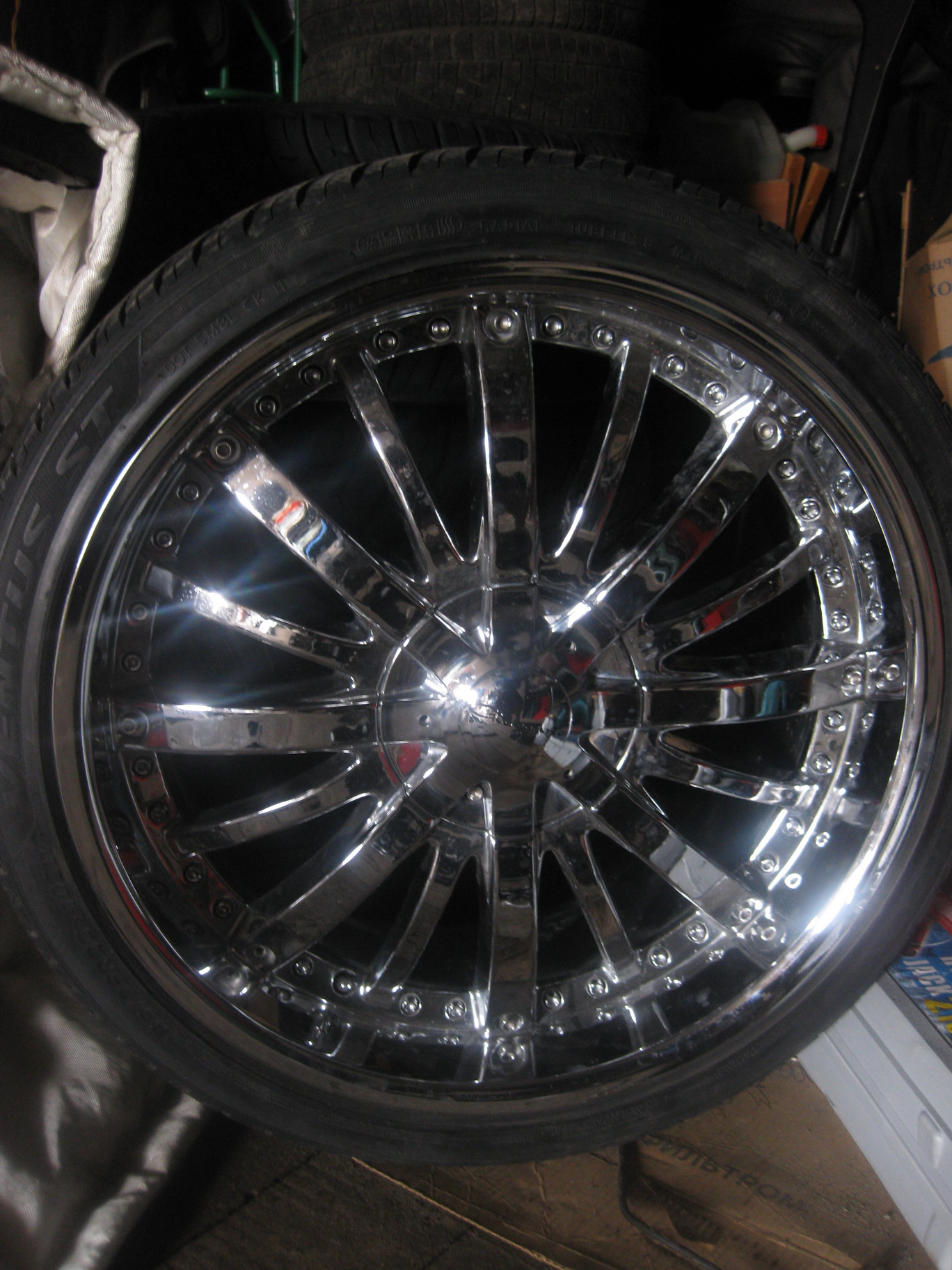

вот
диск, а вот
они же на крайсе, правда уже загрязнились, не блестят, да и на улице пасмурно, в реале выглядет эффектней,
вылет не помню какой, вроде 24, из под арок не торчат, по зимней резине не знаю, привод задний, покушал вкусненько, спасибо ))

..смотрится отлично...молодЭц..!! :good:

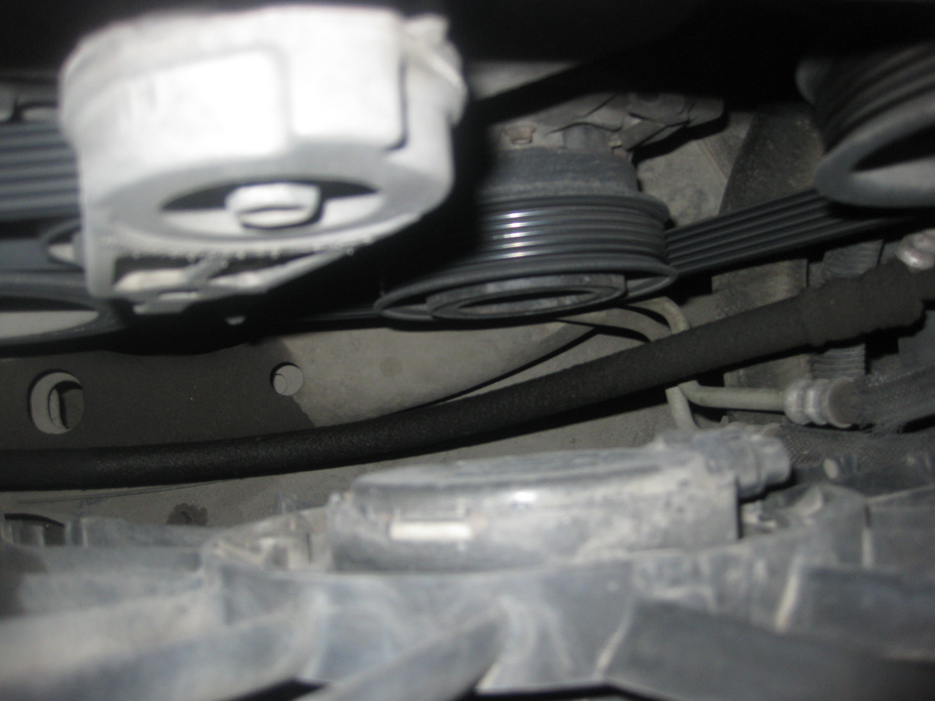

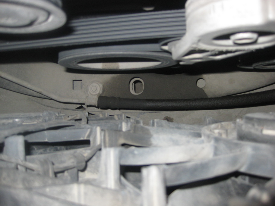

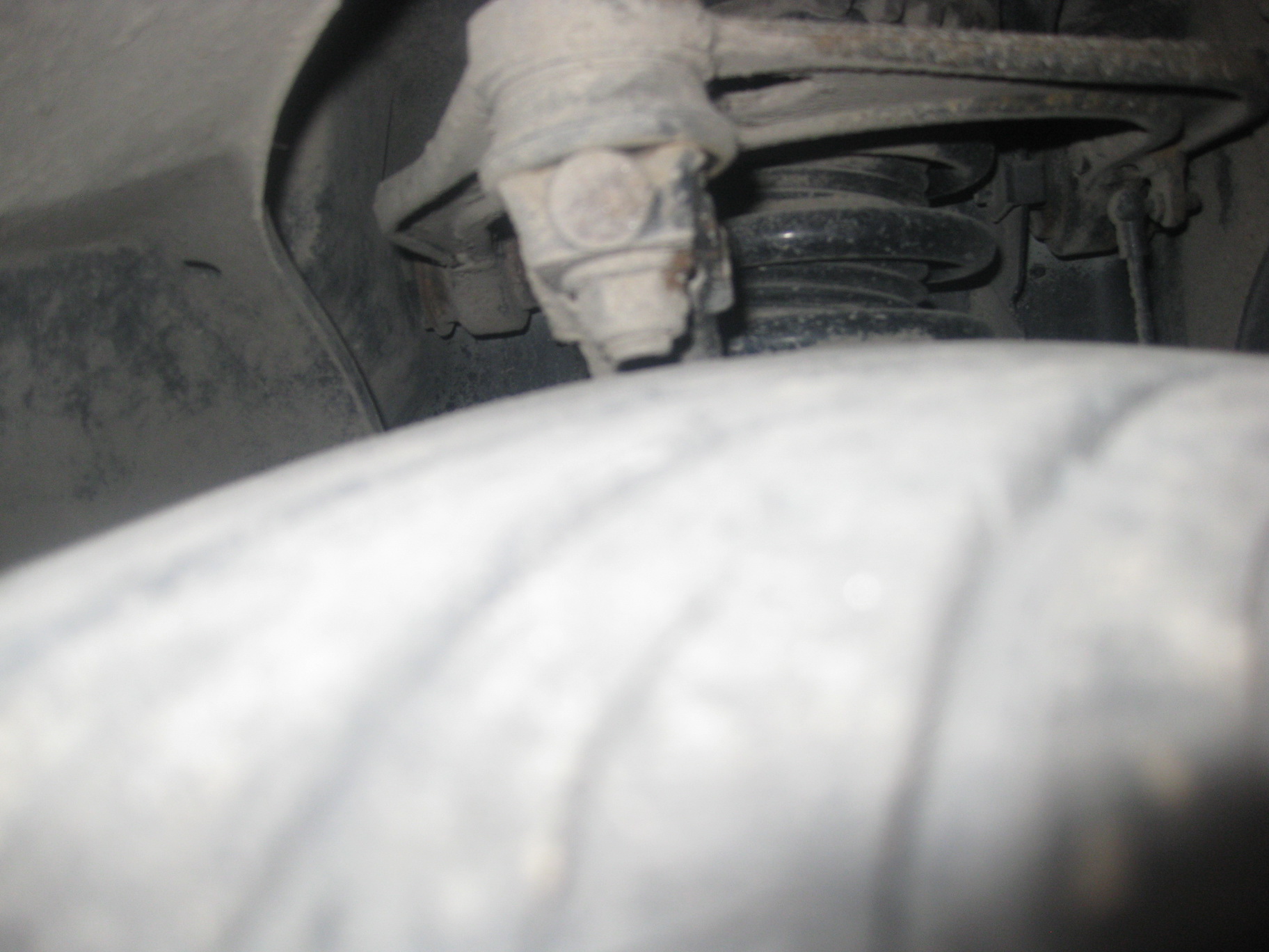

еще вопросы, подскажите, что за шланг вот этот
, между двигателем и радиатором, а то он у меня весь в масле; и еще слишком маленькое расстояние между колесом и вот этим болтом
, это у всех так?
и еще, сегодня стал замечать поскрипывание при повороте руля, доносящееся справа и по центру, наверно сказывается перестановка колес на 22'', колеса очень тяжелые, еще такой же скрип при раскачивании вверх-вниз, что это может быть? а то на диагностику смогу поехать не раньше следующих выходных, очень хотелось бы знать к чему готовиться, блин ((
Это шланг от гидрача
по фото плохо видно, у меня тоже маленькое расстояние. Пересчитай по шинному калькулятору отношение своей резины к 225/60/18 - что больше и на сколько.

18 апреля 2011 19:53
Сообщений: 1612
Машина: вражеская
Регистрация: 14.09.2008
R2SL,
у тебя трубка ГУРа течет..давление там высокое может рвануть так что не затягивай с заменой
18 апреля 2011 19:58
если расстояние есть, то не надо переживать, этот болт так подвижен к соотношению колеса. т.е. ничего задевать чисто физически не будет.

съездил сегодня на диагностику - диагноз подтвердился, правая верхняя шаровая опора под замену, не подскажите ли код этой шаровой?
