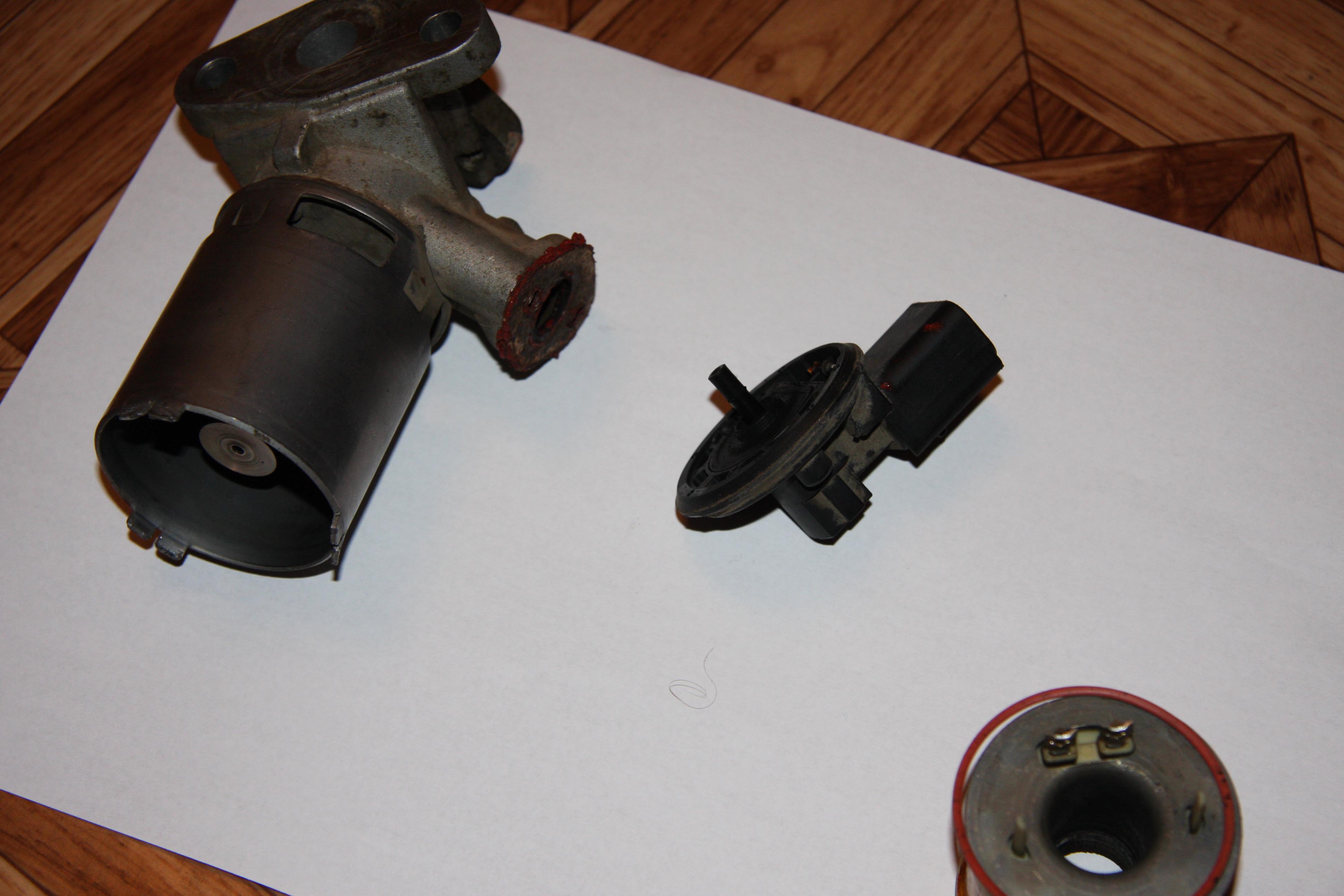

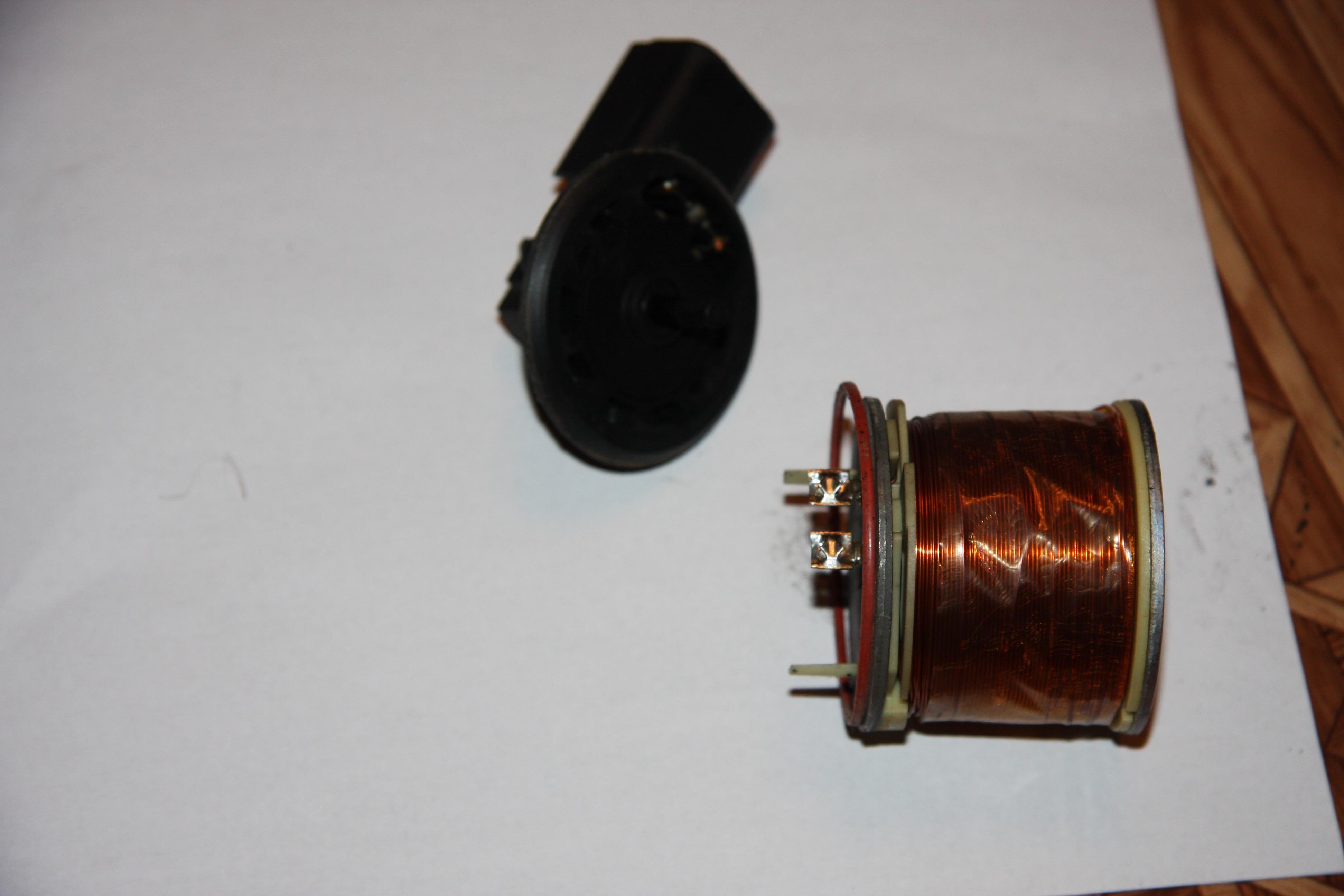

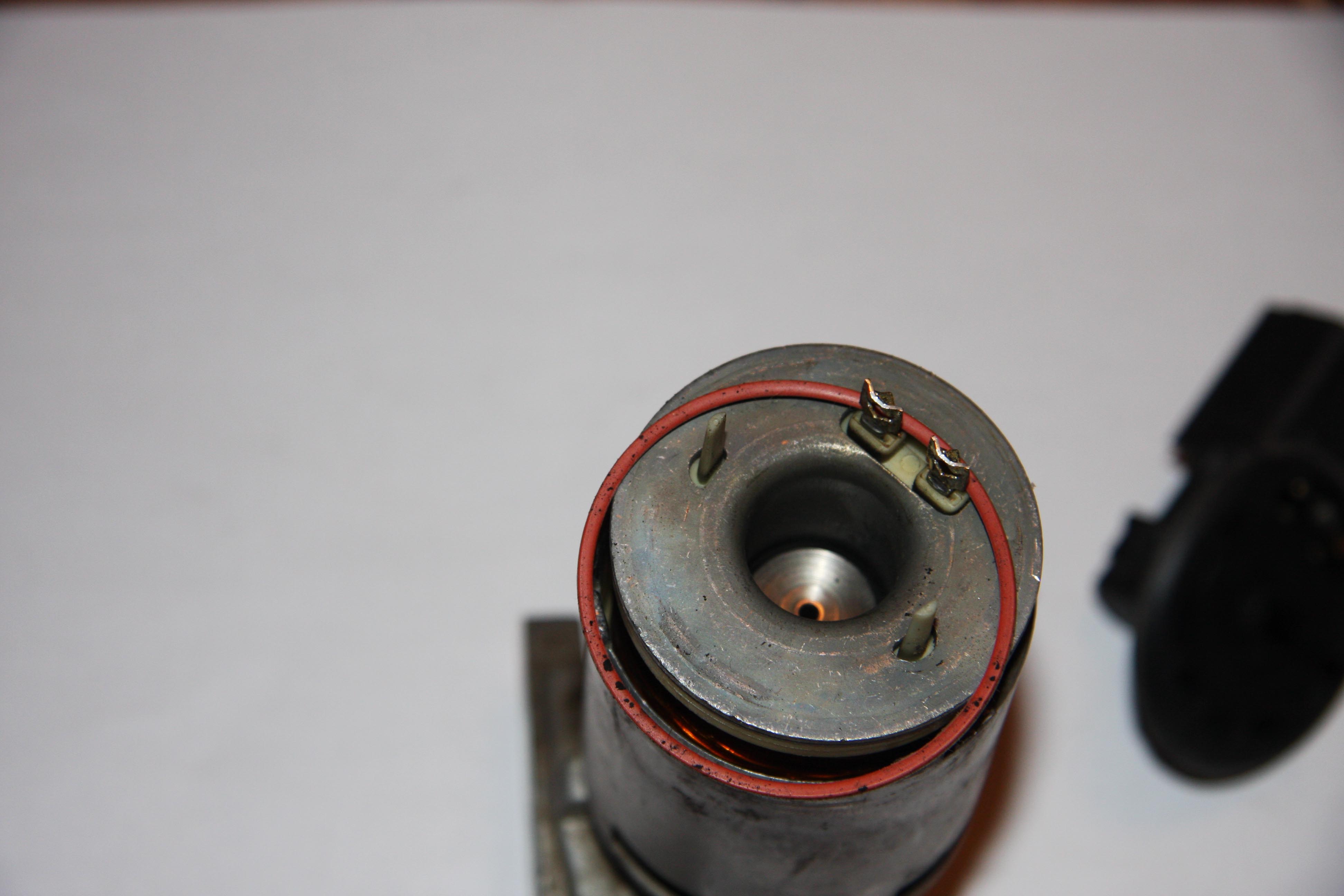

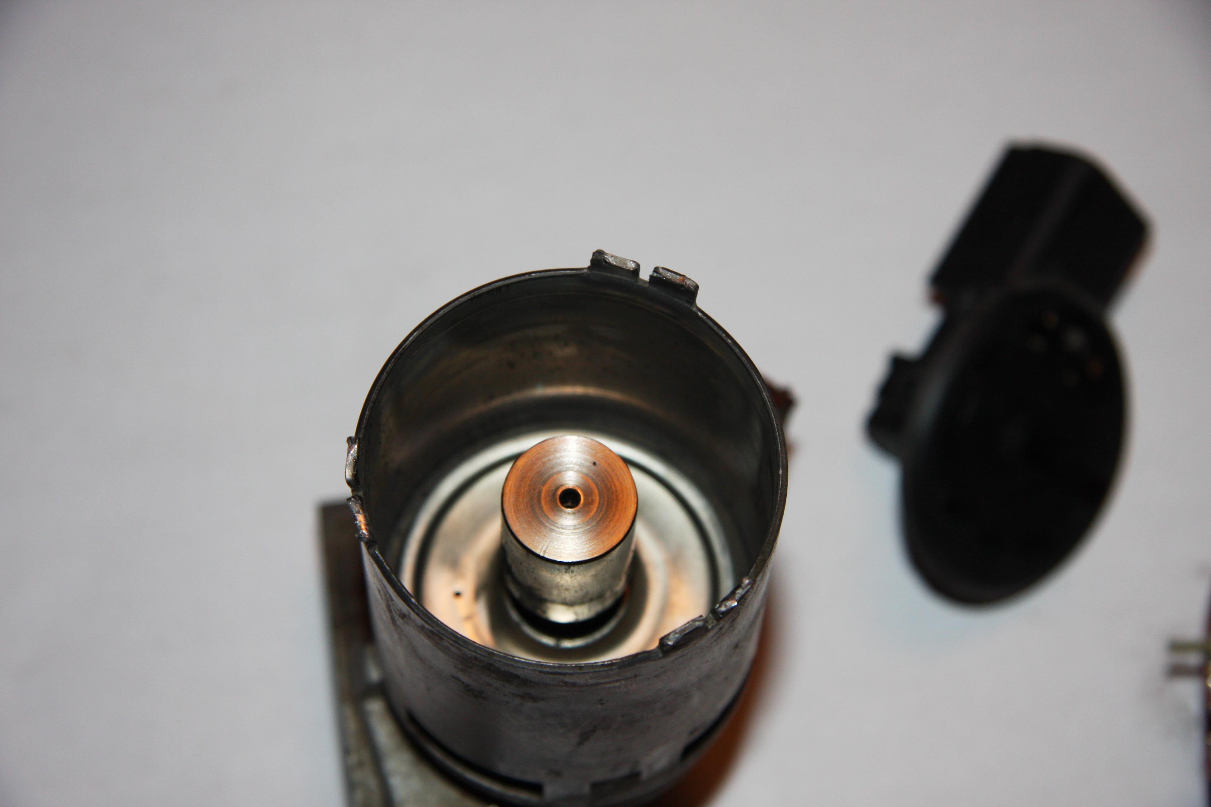

С позволения автора темы, дополню инфу для всеобщего обозрения и развития! Так все таки что из себя представляет клапан на примере ЕГР 300с -европа, 2.7.
Примитивная хрень однако, разбирается за 5 минут, отгибаются фиксирующие лепестки на верхней части клапана где разьем! Разьем на самом деле имеет 2 сигнала + и -. Ломаться не чему. Все металическое и простое как двери,никаких микросхем, пара резиновых прокладок, которых и прокладками тяжело назвать, катушка из толстоватой проволки которую перемотает любой электрик на рынке,короче рассмотрите на картинках! Электромагнит емае!
Клапан любезно предоставлен соклубником SHELTOR. Кстати посмотри за что ты отдал 100 баксов!
Вывод таков: Засраться есть чему, но разобрать и полностью реанимировать (прочистить) можно в течении 20 минут!! Не вижу смысла выкидывать 100 баксов за столь примитивную и вечную вещь.

Имейте ввиду,что там не один клапан,а два.В сообщени 66 есть фотки.Один клапан там разобран,а второй находится в самой крышке(черная с выходом под разъем).Я,когда разбирал второй раз,то случайно ее разделил.Этот клапан открывается постепенно(в зависимости от напруги).Так вот у меня там были сильно обгоревшие контакты и еще вроде диод аж черный,но рабочий.В общем все пропаял и забыл уже о 0406.Первый раз разбирал,как на фото выше и чистил-не помогло.Поэтому рабирайте оба клапана.
