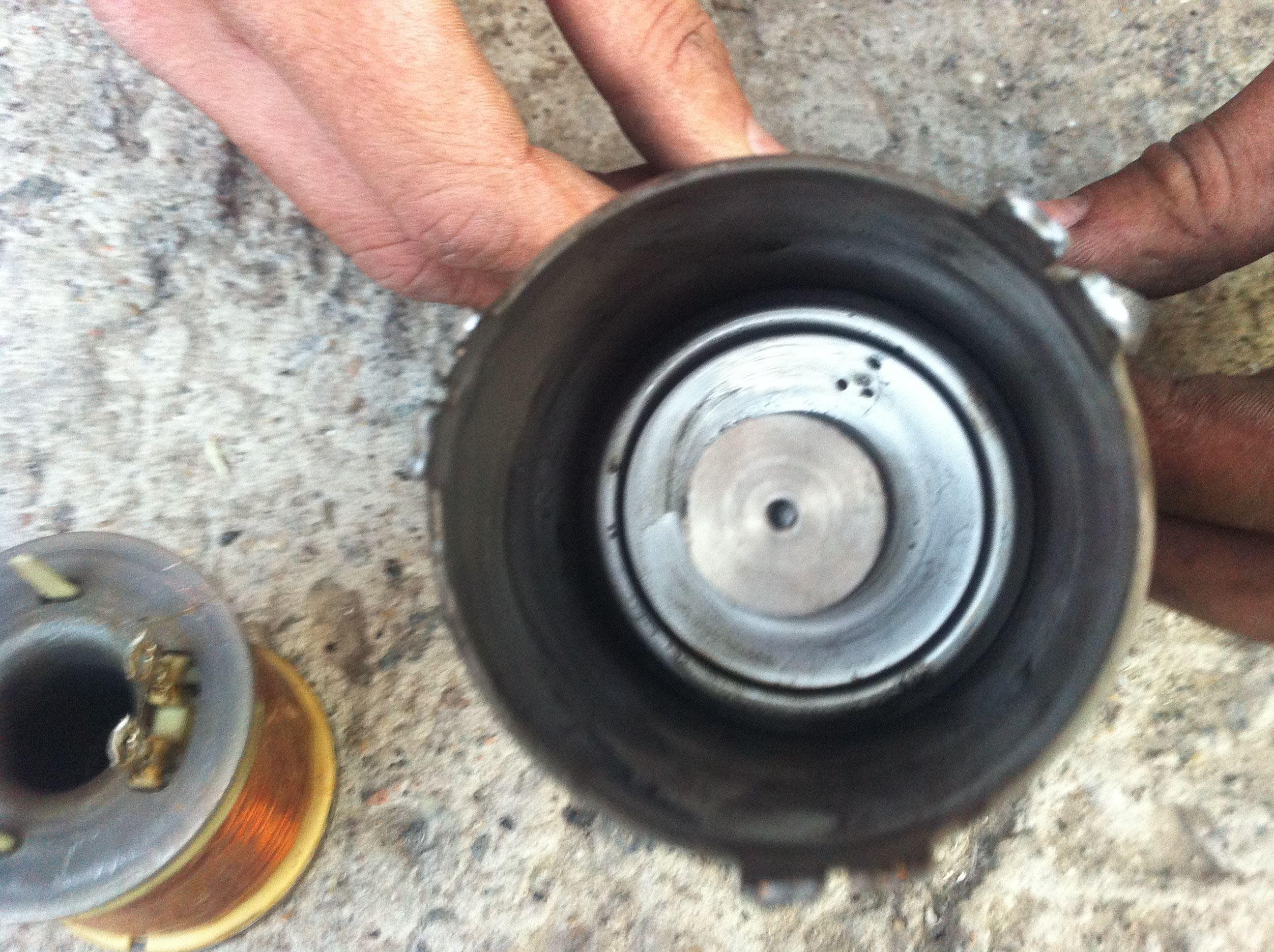

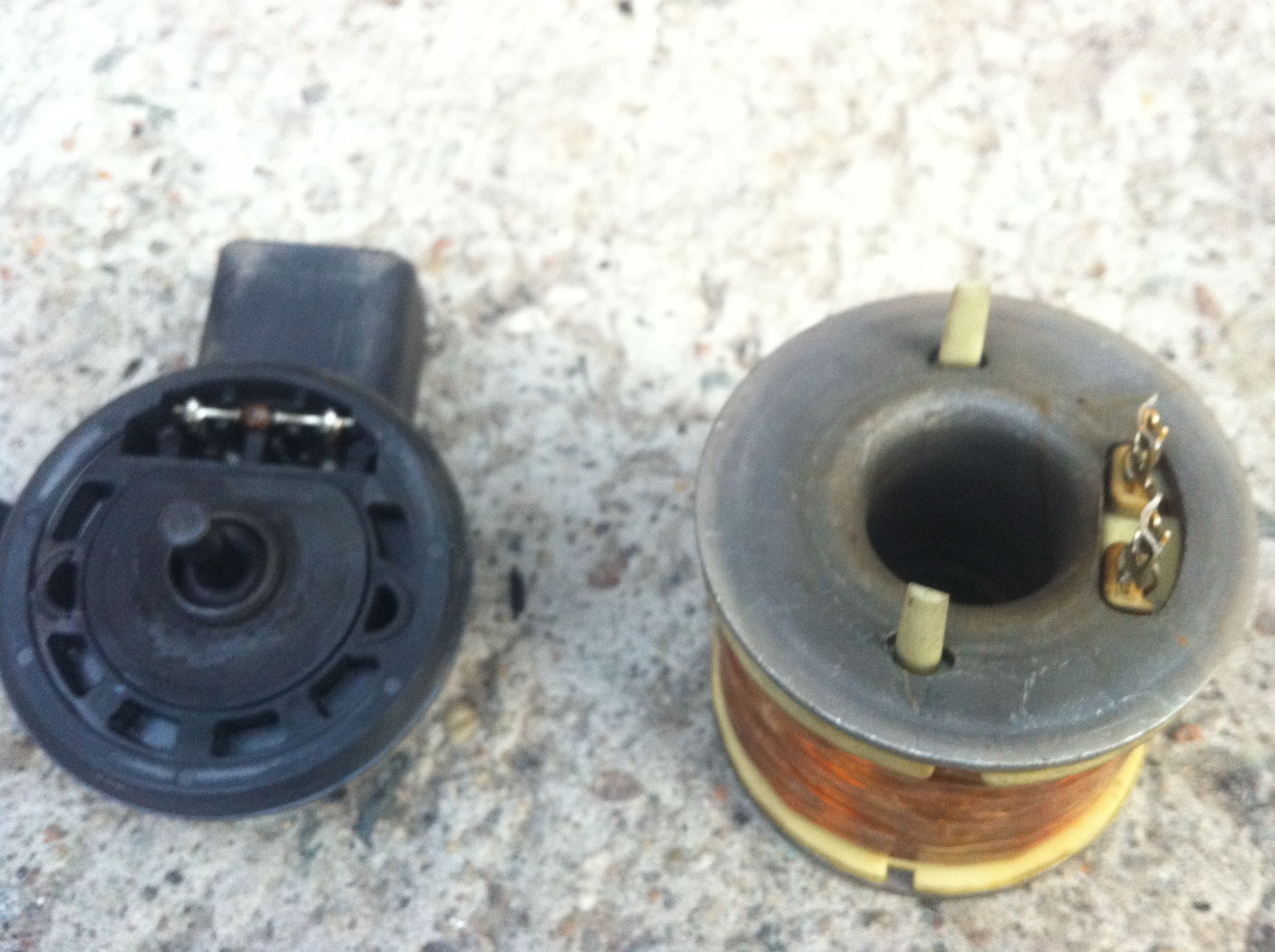

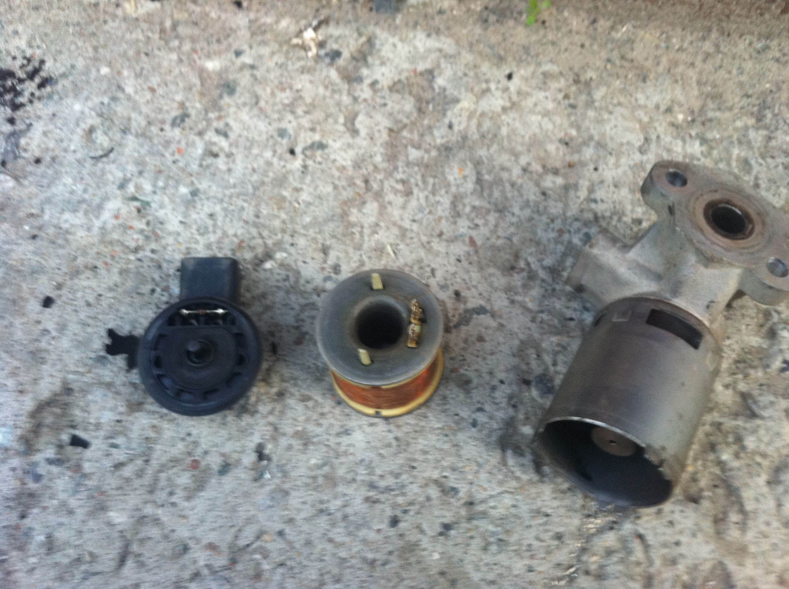

Ну вот и я сегодня добрался до злополучного ЕГР....решил весь его перебрать...ломаться АБСОЛЮТНО нечему! Тупо электро-магнитный клапан...вроде и не заедал когда пальцем жал....но все прочистил и помыл...время потестить не было, домой пришел пол 1....завтра на работу поеду, вот и проверю за одно :) фото прилагаю....
Ради смеха, в процессе разборки :)
кстати не стал снимать пластиковый кожух коллектора, палево это, т.к. открывается доступ к башке....пыль, грязь, все кругом летает....я просто снял пластиковую панель из под дворников и все! до клапана можно достать руками.. считаю так более безопаснее....почему в мануале даже написали снимать коллектор...не понятно...
