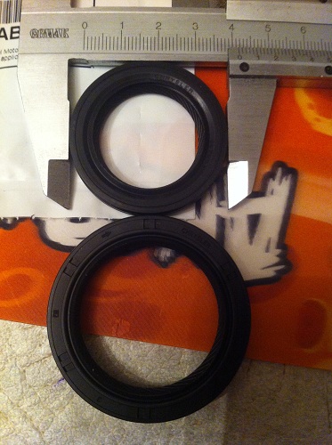

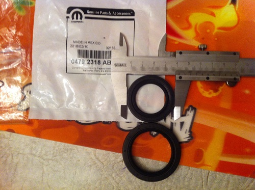

ЭММ получил запчасти на замену грм и меня терзают сомнения по поводу сальника коленвала а именно его размер и то что он пришел без оригинальной упаковки но на нем есть надпись крайслер и номер но на конце нет букв АВ,по сравнению с сальником распредвалов сальник колена масенький как хз что=)) фото прилагаю-это точно ОН ? ниже сальник распредов.

Это он.
Цитата: HULIGAN 49
Шестерню коленвала сразу покупать или посмотреть по состоянию?
Не нужна. Если вдруг сломаешь при съеме, возьмешь на разборке.
