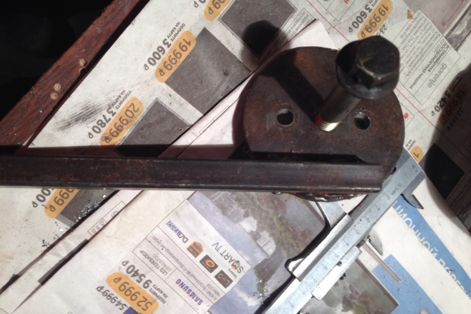

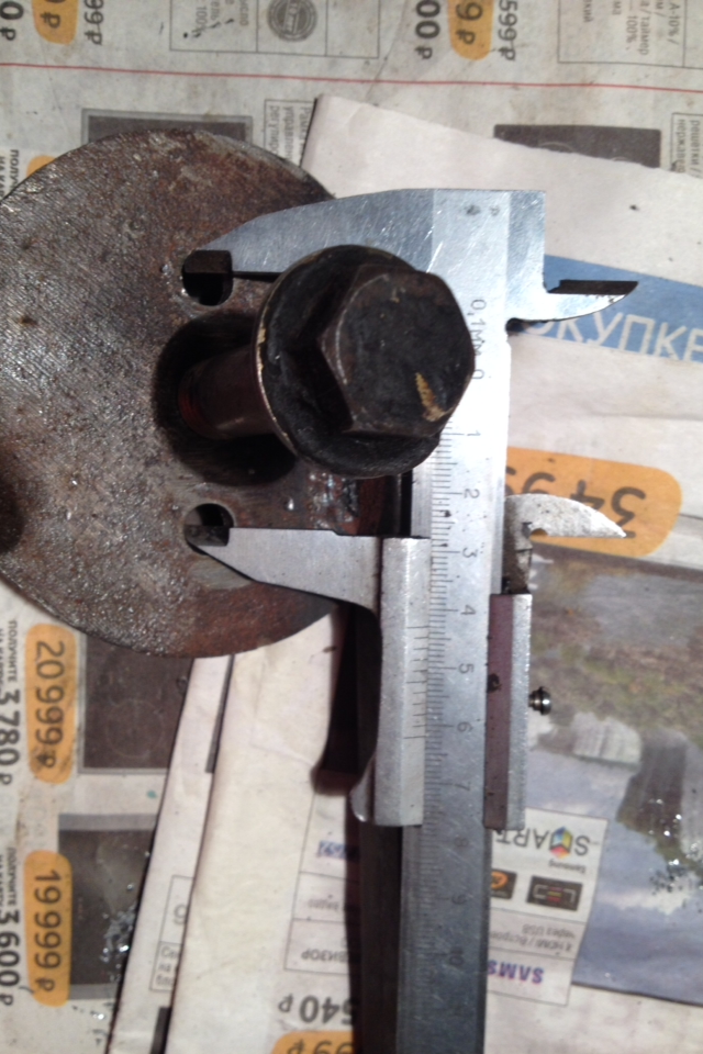

Вчера наконец-то заменил ГРМ, провозились часов 7. Что могу сказать, ремень как новый, ролики тоже, про гидронатяжитель ничего не скажу( не понимаю как определить степень его износа), сальники распредов и коленвала не текли, помпа чуть-чуть уже шаталась, а вот 3 прокладки за задней крышкой грм имели очень плачевный вид, не зря полез и их менять.
mr.Lucky кстати с роликом возникла та же проблемма, накрутил на старый болт гаек и привернул). Да и кстати краник так и не получилось отвернуть, для слива антифриза, нижний патрубок снимал и через него сливал. Прокачной штуцер тоже отвернуть не удалось(
89040388338,
Приспособа супер, со звездой возились минут 10 максимум, больше времени ушло на поиск 3-х лапого съёмника для шкива колена, у имеющегося был слишком длинный болт, в итоге порезали болт)
