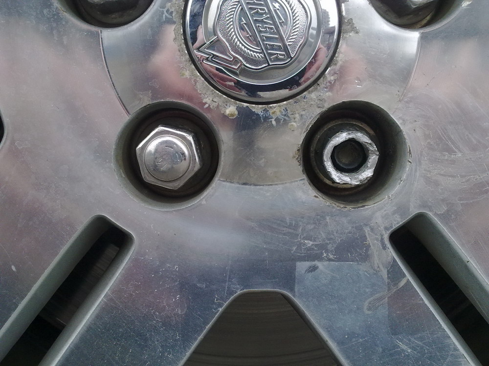

 Сорвал колёсную гайку, помогите советом

Все поехал за новой шпилькой к дилеру, буду ставить.
Цитата: Ogurets
AA4142CA, может обойдётся всё-таки?
5 апреля 2011 13:15
Это жесть! Ну как-то всё-равно её надо оттуда выкручивать(((
Я, лично, набивал головку меньшего размера и у меня получилось
5 апреля 2011 13:59
AA4142CA, печально:( я вот в обед побежал и купил комплект гаек за 160грн. от греха подальше!!

Надо попробовать забить головку. Закрутить посильнее остальные гайки и начинать откручивать эту.

Фуф, пронесло. Вообщем поехал к друзьям на СТО с новой шпилькой. Звонят через 20 минут и спрашивают, у тебя чек на шпильку остался? Я про себя думаю, млять шпильку не ту купил. Говорю, да остался. Он говорит, ну короче вернешь назад, мы твою гайку окрутили. Вот такие дела друзья.

Ничего не делали. Сняли колесо и одели новое. Болты конечно новые купил, правда под новые дисики, наши попузатей будут.

Хотите посмеятся!! Почитал тему! Побежал покупать новые гайки! Купил гайки! Начал менять! Последняя гайка не откручивается !!! 2 ключа в утиль , голова осталась на гайке, Наша песня хороша начинай сначала!! Ну что спасайте, как открутить:))

доброе время суток. у меня таже история была, три гайки в отказ, надо взять и хорошо постучать по гайке молотком через бронзовую или алюминевую насадку и открутятся!

Реально если наадить самую тугую насадку, то открутится по любому!

А ключ снял? У меня на гайку 19-ю головку настучали и выкрутили, правда головку пришлось выкидывать.

Именно так и сделали!! Только сломали вороток и кусок воротка остался в головке, а головка на гайке!! Проблема в том , что я 93 кг. 9 лет тяжёлой атлетикой занимаюсь не смог открутить гайку!!! Мальчик на шиномантаже подёргал ключём гайку посмотрел на меня и сразу отказался!! У меня на первом крестовом ключе метал искрутился ,а потом сломался!

греть надо греть, а потом скручивать , тоже столько ключей на шиномантажке сломали, как нагрели отвернулась

Smerch, Хорошо затянули.

УРаааааа!!!! Поехал сутра к проверенным ребятам которые выхлоп мне варили!! Сняли сначала путём нагрева сваркой головку ключа! Предварительно проложив мокрый кусок азбеста чтоб не попалить диск!! а потом нагрели гайку и открутили!!! Фууух... нафиг эти штатные гайки, гемора с ними !!:(

нагрев гайки рулит :)))))))))) все пытались делать брызгать , замачивать, ключи ломать, а нагрели и все ок.

улыбнуло! оказывается не один я такой "рукастый" - посрывал не 1,2 ,а целых 6 штук. Обошелся головкой меньшего размера,оригинальные хромированные в утиль :xaxa:
