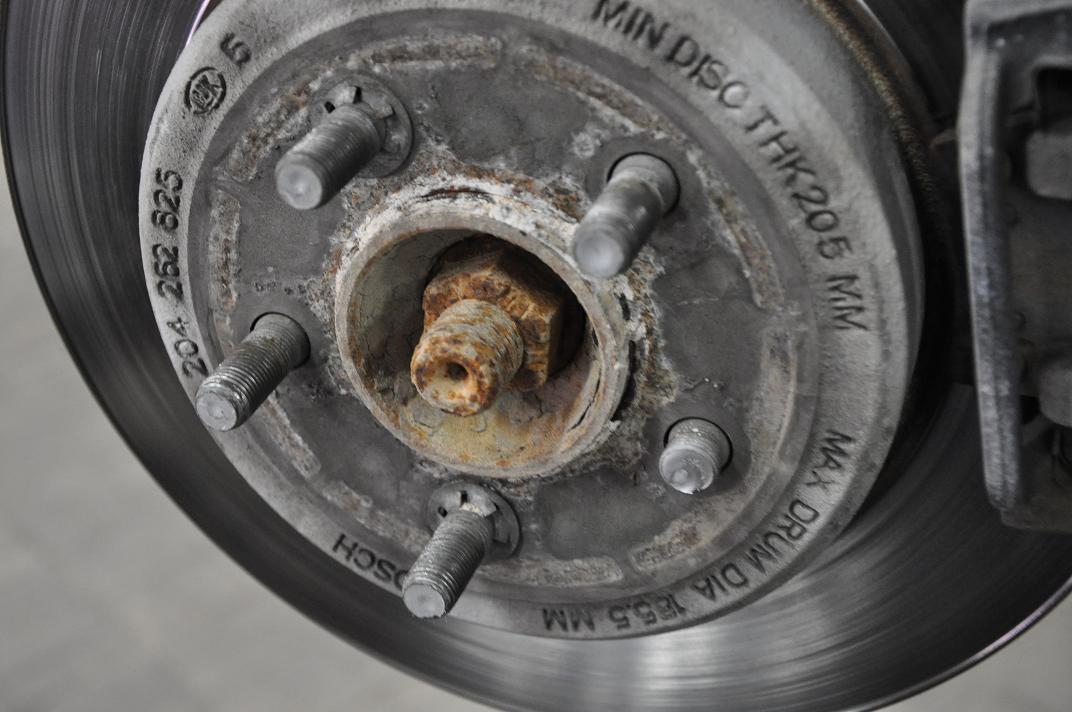

 Сорвал колёсную гайку, помогите советом

Я один раз заменил все по кругу. С тех пор никому с пистолетом не разрешаю приближаться к машине и проблема исчезла, два года гайки нормально живут.
И вторая причина по которой они выходят из строя, это ключ бОльшего диаметра чем нужно. У нас на 21, а пытаются открутить на 22. Одна не верная попытка и все, на гаечный колпачек штатный ключ на 21 уже не садится, потому что колпачек деформируется. Надо следить за шиномонтажниками и штатные гайки живут долго

И все таки у меня самая жесть...
Сначала эти черти на монтажке скрутили колпачек, потом саму гайку зализали дальше некуда. Потом наварили еще хрень на зализаную гайку, но она была так затянута что сварка отламывалась. Короче завтра еду к официалам.
Камрады, может есть предлжения?

Была похожая хня. Брал две аллюминиевые полоски (можно медные) под внутреннюю грань головки с противоположных сторон , вставлял в головку, забивал ее молотком на гайку и откручивал. говорят еще болт перед откручиванием лучше нагреть, можно строительным феном. Сам греть не пробовал

Chuck, Ты не понял, это гайка уже не гайка, а просто гладкая херня. Ее уже не чем закреплять.

Была такая же ситуация , приварили к сорваной гайке рычаг , нагрели автогеном и скрутили, боялся что при нагреве диск лопнет, пронесло

Ну а кто то слышал эту процедуру о выкручивании или высверливании самой шпильки? Вроде ничего геморного или как?
4 апреля 2011 19:55
AA4142CA, сочувствую! Это всё потому, что эти черти в шиномонтажах откручивают по очереди каждую гайку, а по идее ведь надо сначала все сорвать и легонько закрутить, а именно потом все откручивать, т.к нагрузка распределяется именно на последний болт.

AA4142CA,
ппц головоломка Вить.
сам в такие ситуации не попадал, а дабы не доводить до такого... давно выкинул родные гайки и поставил обычные хромированные(коих везде полно).
ну ты завтра ехай обратно в шиномонтаж и захвати Бака... и скажи что он не завтракал ещё :xaxa:
а это мне кажется не выход, будут такие же люди делать и так же плечами пожимать в случае не удачи.
по мне, так лучше к мотаристам или механикам толковым... за выкручивание 1 гайки с тебя много не возьмут, а вот официалы зарядят пару тройку норма часов.

Картмэн, Да обратно на шиномонтаж не поеду, я и так достаточно их пригрузил:download: Во всем виноват мудила который менял мне колодки 2 недели назад. Еще стояли коллеги над ним прикалывались мол ты гайки затягиваешь будто их уже снимать никогда не нужно будет. Я этому не придал внимания. А счас такая херня.
К официалам поеду т.к. там мой приятель работает и он сказал что у них этот гемор уже был. Сказал что шпильку надо высверливать. Завтра если не забуду сфоткаю этот ужас, от этой гайкой ее уже не назовешь.
вариант!!!
Проходил эту процедуру. Ничего страшного там нет

AA4142CA,
Тоже один пидр закрутил , я его уже уволил,высверливали шпильку . езжу , скоро 2ой год пойдет как без нее на передке

То есть выходит они высверливают шпильку и я буду ездить без одной? Я просто думал ее как то заменяют.
5 апреля 2011 11:26
AA4142CA, может обойдётся всё-таки?
Поэтому всегда прошу руками закручивать, а не ногами)
:xaxa: мне сняли тормозной диск и новую поставили
