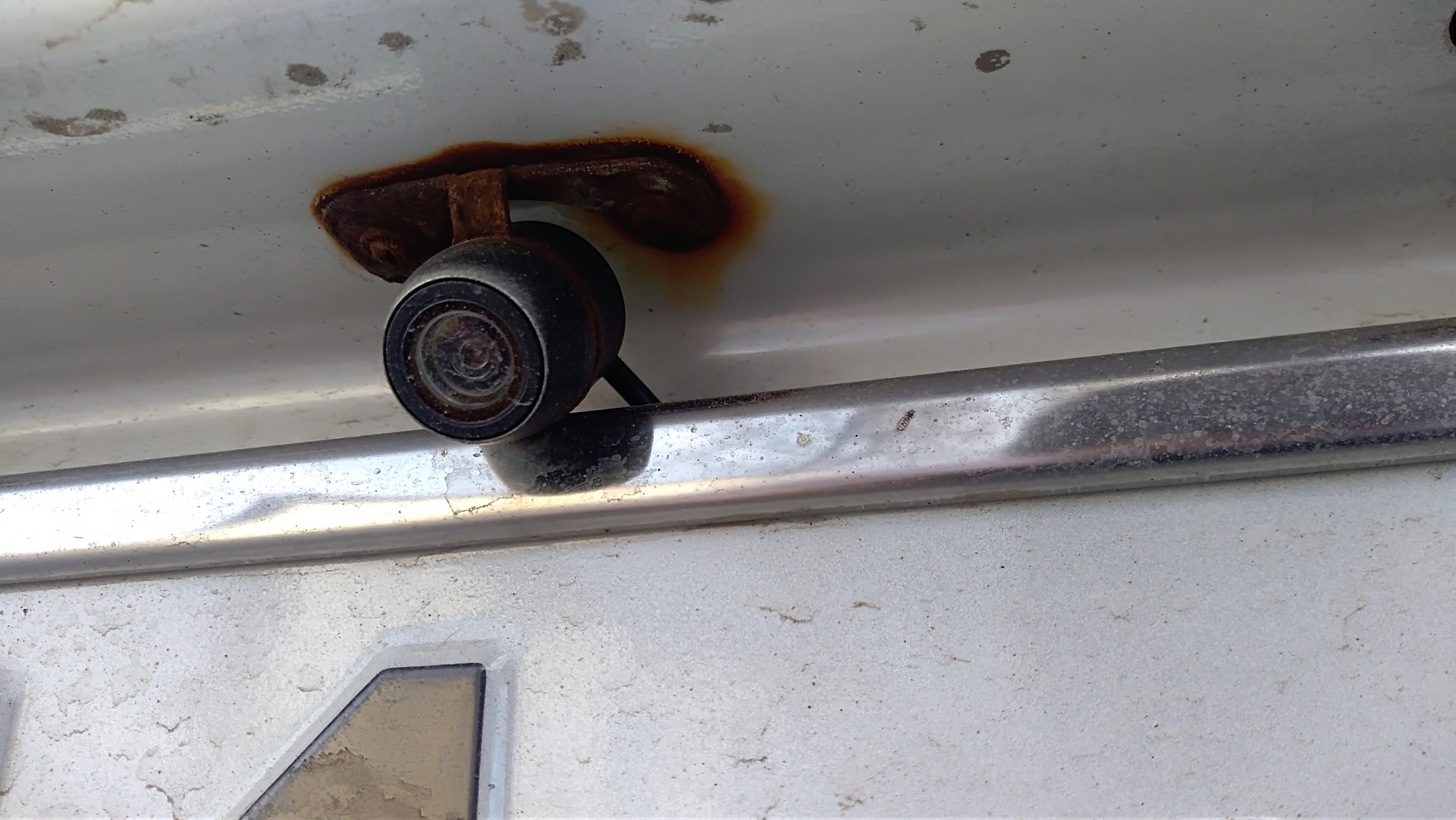

Вот такая. И её состояние за 4 года жизни на улице. Сам сейчас охринел от того какая она ржавая. Но качество картинки отличное, и ни одного глюка за все время
И кстати ни какого герметика. Прошла множество моек керхера прямо в лицо и ни одна капелька внутрь не попала

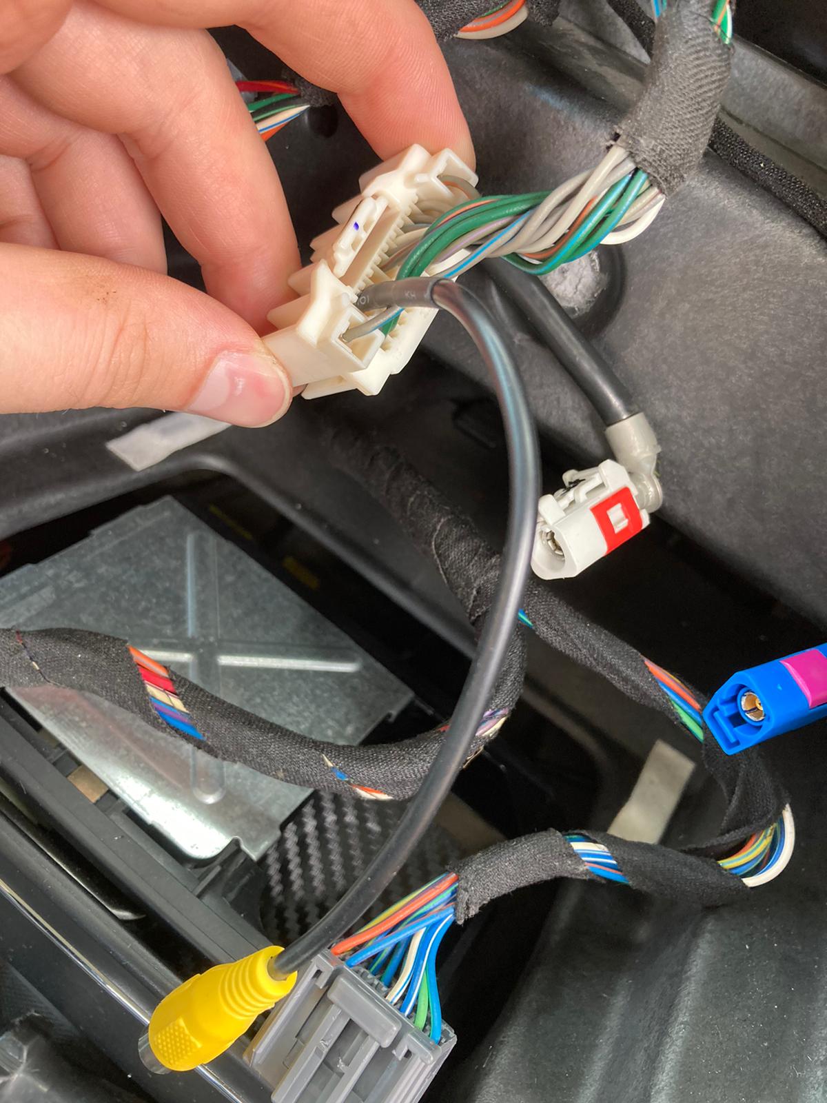

Тоже задался задачей установить камеру заднего вида на MyGig REW.
Заказал камеру и тюльпан на али. (фото 1)
пины тюльпана вставляются в белый штекер головы 2 и 3. (фото 2)
Подключил камеру, дал на неё питание. Даже задний ход включил (мало ли на голову какоё сигнал идёт), но изображения на экране не появилось.
Дело в том, что опцию надо активировать в комплектации машины.
