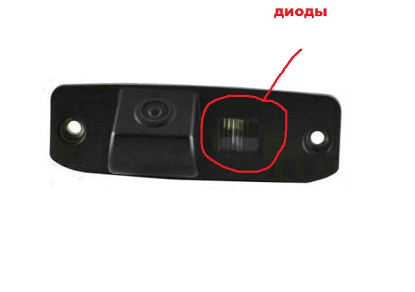

Становиться вместо родной лампы подсветки номера
тоесть подсветки номера уже не будет?
10 сентября 2012 22:25
Сообщений: 1346
Все будет там рядом с камерой диодная подсветка

так и есть! BlackTiger21, а у тебя он вообще светит? у меня так себе, номер толком не видно
суперски светит, всё видно!
10 сентября 2012 22:47
но лед лампа походу будет включаться при включении камеры если тока не отдельно лампу запитывать

BlackTiger21,
Свет отличный
ripper,
На лампу идет отдельное подключение

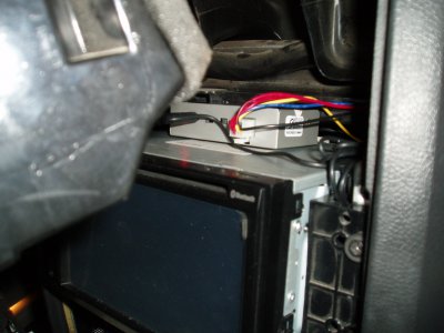

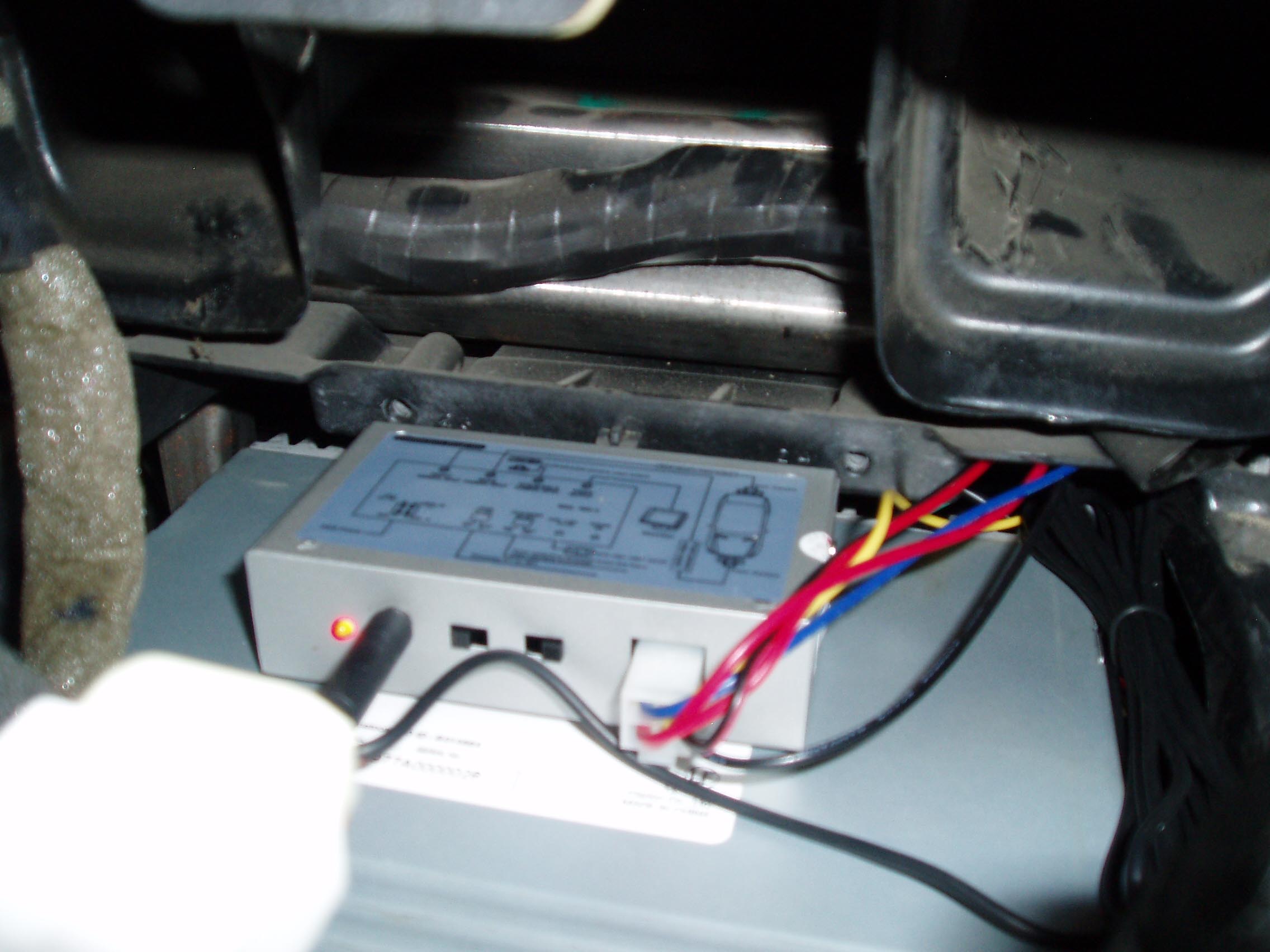

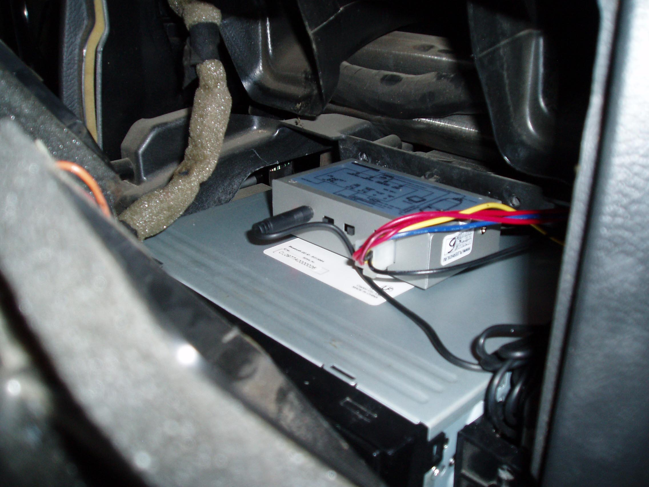

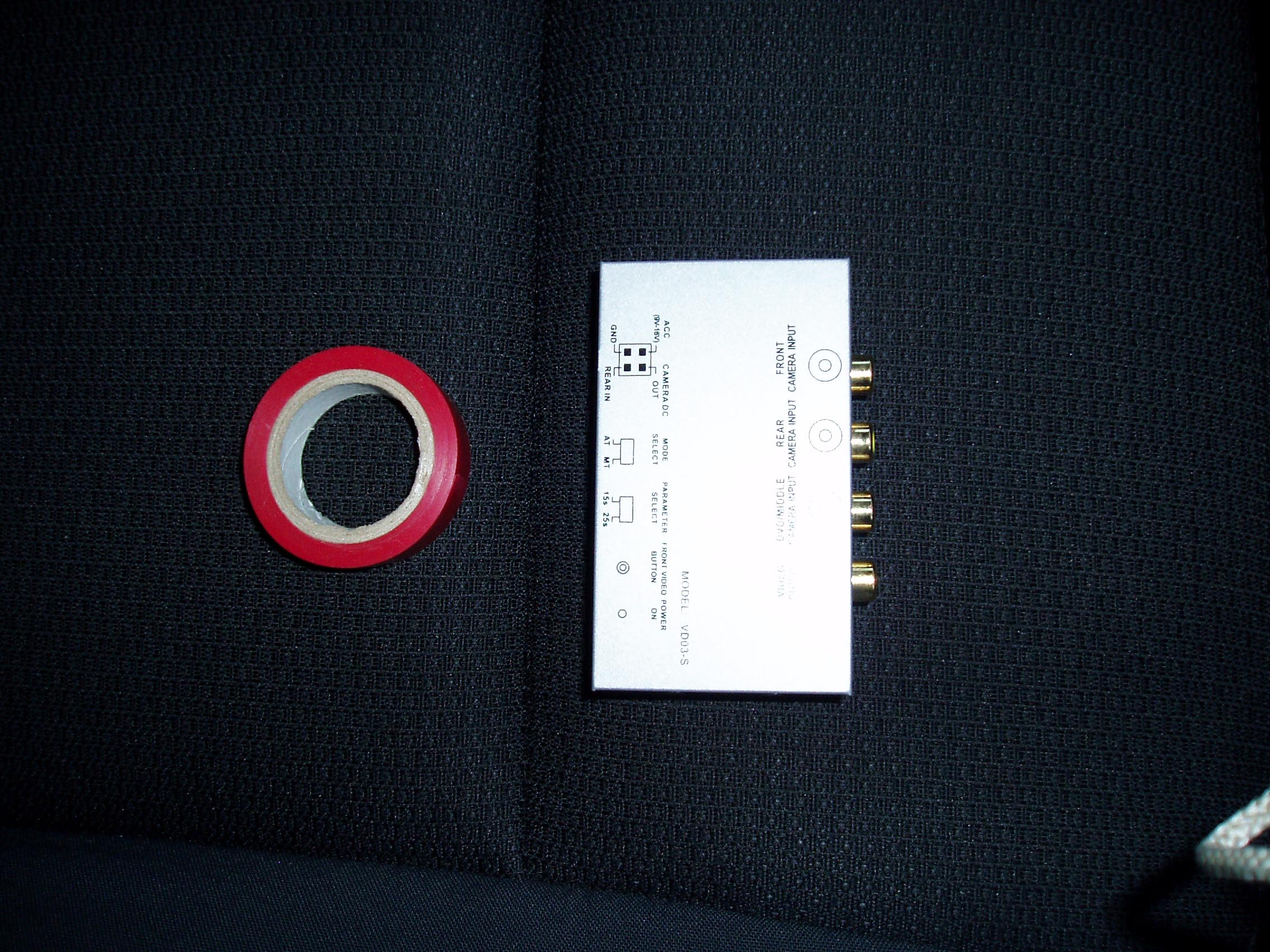

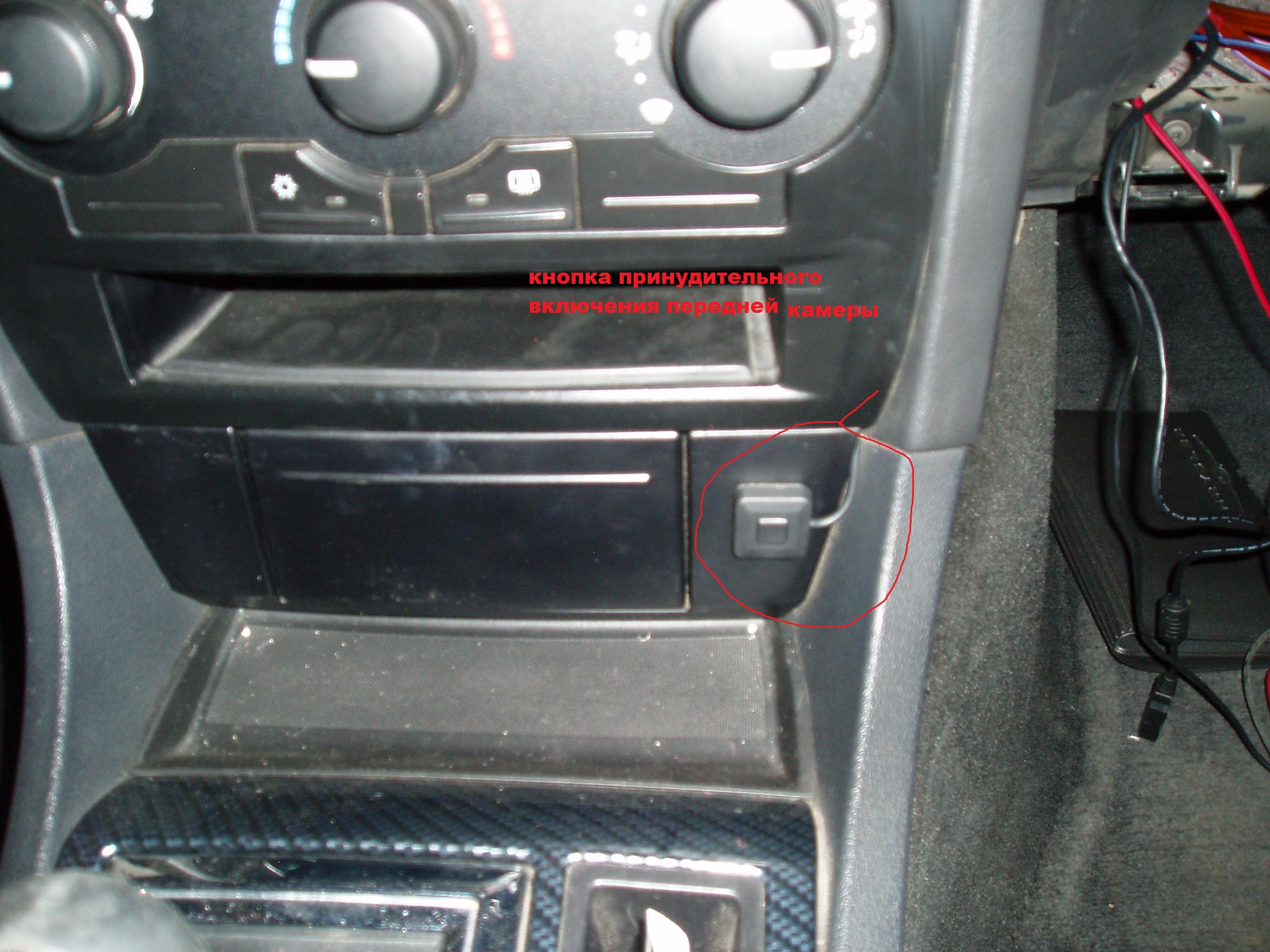

Установил сегодня блок выбора камеры (перед-зад).Сам блок размером с кредитную карту, по подключению все предельно ясно(прилагается подробная схема) Пришла идея разместить блок сверху магнитолы на двухсторонний скотч(надо строго посередине чтобы встала рамка с воздуховодами) Питание взял с проводов магнитолы. Единственный провод которого нет в комплекте это тюльпан папа-папа,он нужен для подключения блока к входу камеры заднего вида на магнитоле.Также есть кнопка принудительного включения передней камеры(провод длиной около 1 метра крепится на скотч).Несколько фотографий:
16 сентября 2012 22:32
bitkovich,
блин убило что машина такая пыльная брррррр
а что камеры немогут вместе работать нужен блок ???
и кнопку включения я бы в дверь поставил там где память сидений на микронику
16 сентября 2012 22:44
Сообщений: 1346
Ударные выходные (2 свадьбы+дача),а после еще и ковыряние в проводах :smile:
Блок позволяет установить на автомобиль несколько камер и организовать переключение с одной камеры на другую.
Все это я установил за 30 минут поэтому долго не думал по поводу кнопки.Может когда и переделаю.
