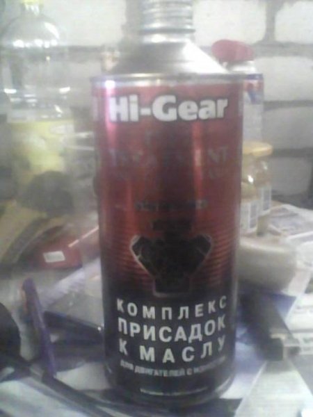

К стати, вот одна из панацей от ентой беды
+375293306539
skype: rodion-152
2 марта 2010 19:40
rodion-152,и какой эффект от этой дряни в балончике?
