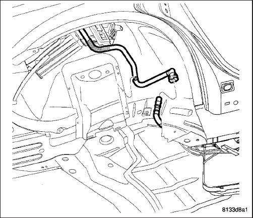

ruslan_surgut
31 марта 2011 10:31
Сообщение #135
Ха-ха, а у меня есть! Канистра у нас стоит 6000 рубликов! И через эту канистру ничего не проходит. Вот как выглядит обратная линия:
Проверяйте, а кому не жалко денег, меняйте её!
