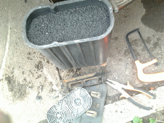

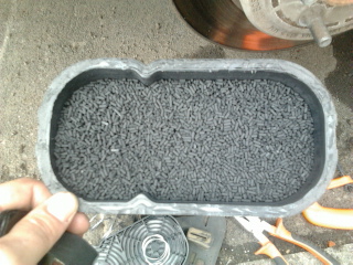

Раньше я тоже мучился с заправкой и чеком. Надоело всё, снял канистру, разрезал аккуратно по верхней части заводского шва и высыпал весь уголь. После зачистки места шва, посадил крышку на герметик и саморезы, ну и установил на место. Нет ни чеков, ни отстрелов при заправке!!!

Aleksandr 300c,
это старый или новый уголь на картинке?

Жекис, это старый уголь (заводской). Я его в пакет ссыпал и отложил на хранение, потом просушу и попробую обратно засыпать (посмотрю что получится)!
