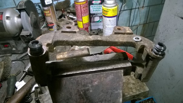

Цитата: Ogurets

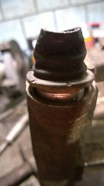

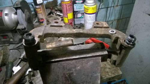

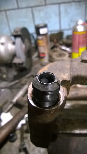

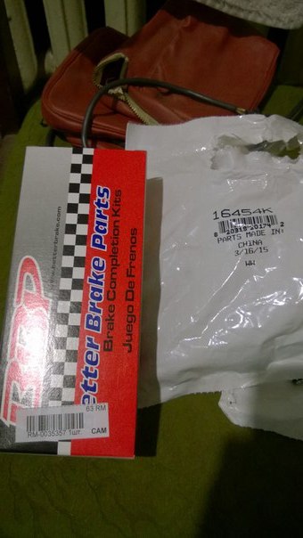

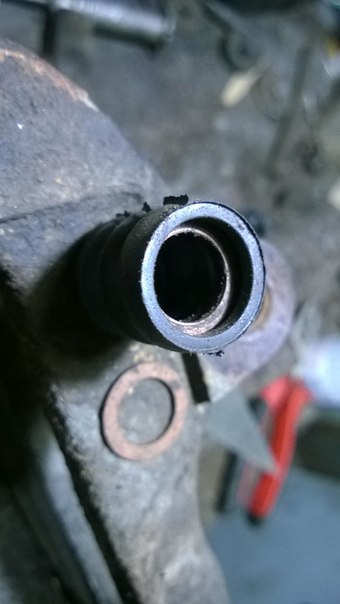

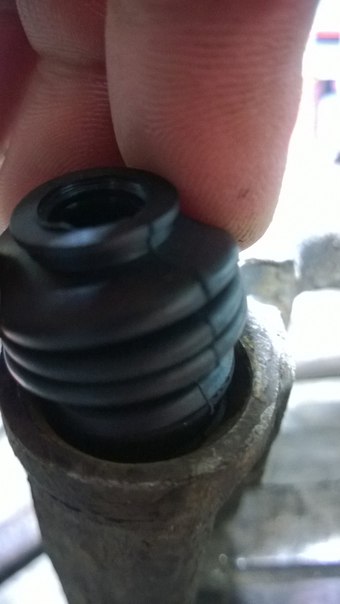

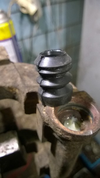

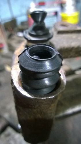

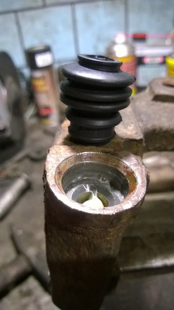

Неориг пыльники перед bbp 16454
вот купил такие, ставить то их как?
они явно меньше по диаметру и нет металлического уплотнения
вот старый пыльник
АвтоВаз наше всё )))
от 2109 куплял...
подошли не хуже родных, но с небольшой доработкой.
(всё же буду искать нашинские, этот вариант думаю временный.
вот доработка, вставил внутрь шайбочки, что бы плотно всё зашло, после усадки на место, дергал с усилием вверх, хрен... сидит намертво.
Это не те, вот твои :yes:

от жегулей проходили с пол года пока не купил полный РК, в принципе жить можно только они иногда соскакивают, и с шайбочкой не морочился обратной стороной их вставил а широкую натянул на направляющую

странно , что вы "колесо " придумывать начали
есть же готовый комплект

вот купил такие
Странно, г..вно какое-то)

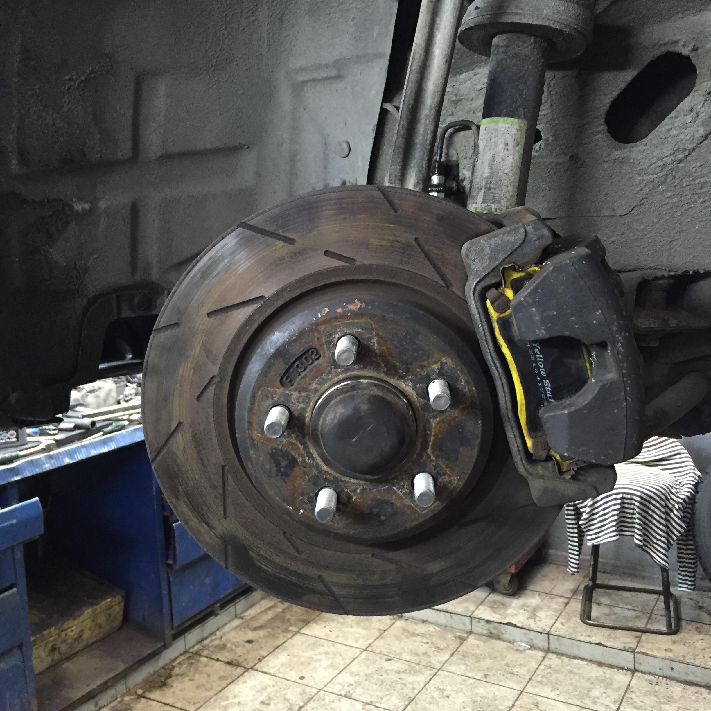

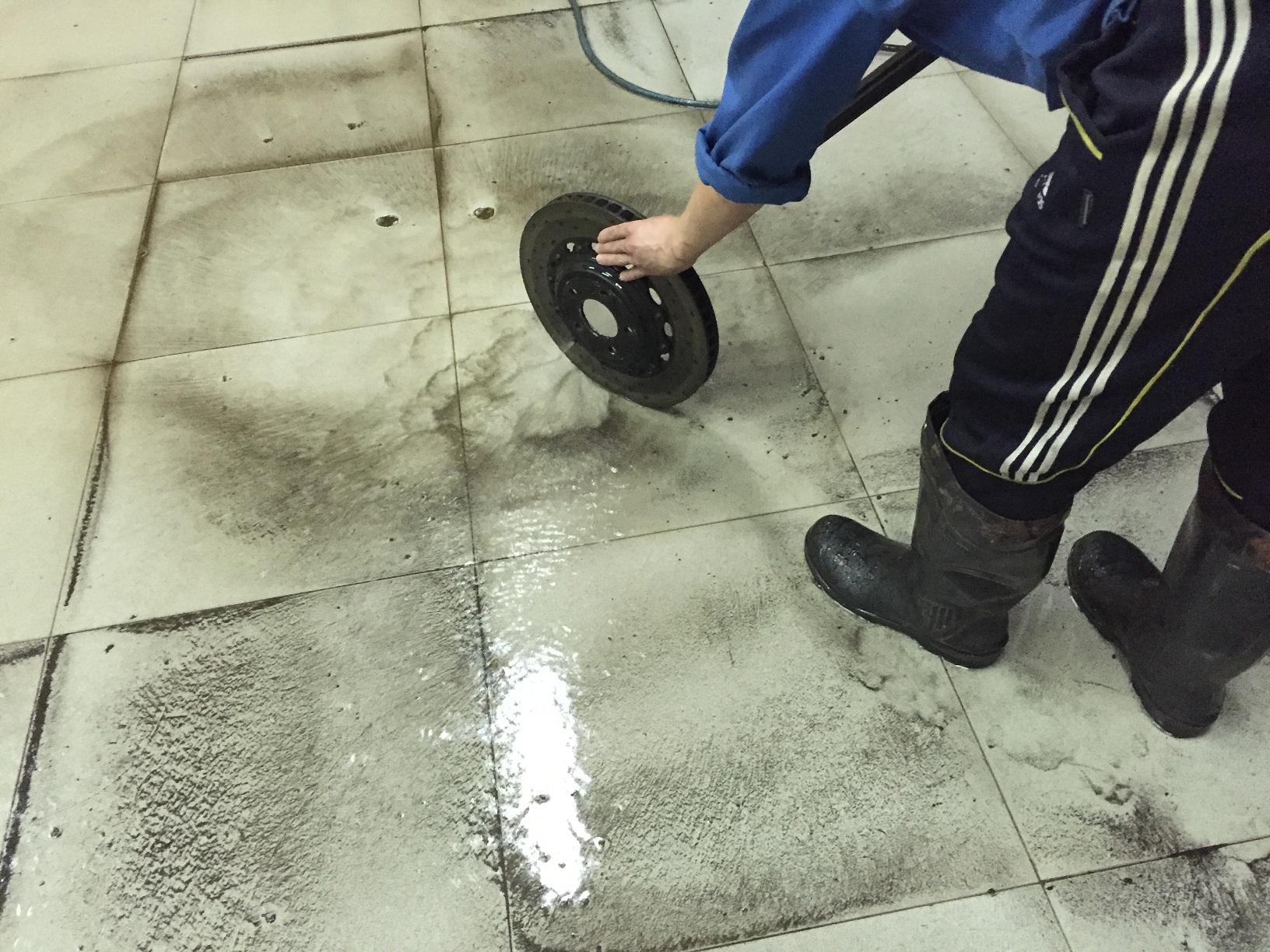

а что бы впредь такого не случалось нужно регулярно ( не дожидаясь) замен колодок обслуживать тормозную систему
вот пример прочистка тормозного диска от дерьма внутри
полный ремкомплект перед зад около 10тр стоит или больше я уже не помню ( я припас на черный день ) поэтому думаю лучше чем МОЁ предложение вы хрен где найдете
