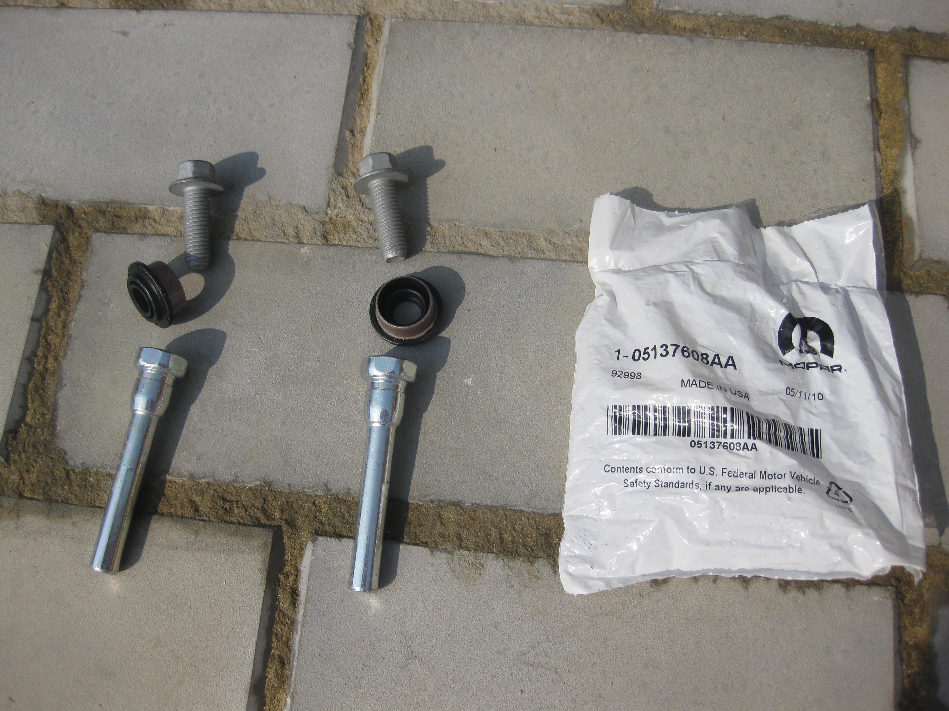

Вот оригинальную нашел:
Mopar J8993704 Смазка консистентная для направляющих суппортов
стоит 500 рупий
или Смазка SLIPKOTE® 220-R Silicone Disc Brake Caliper Grease
тут про нее
Сколько потребуется смазки забить на два суппорта?

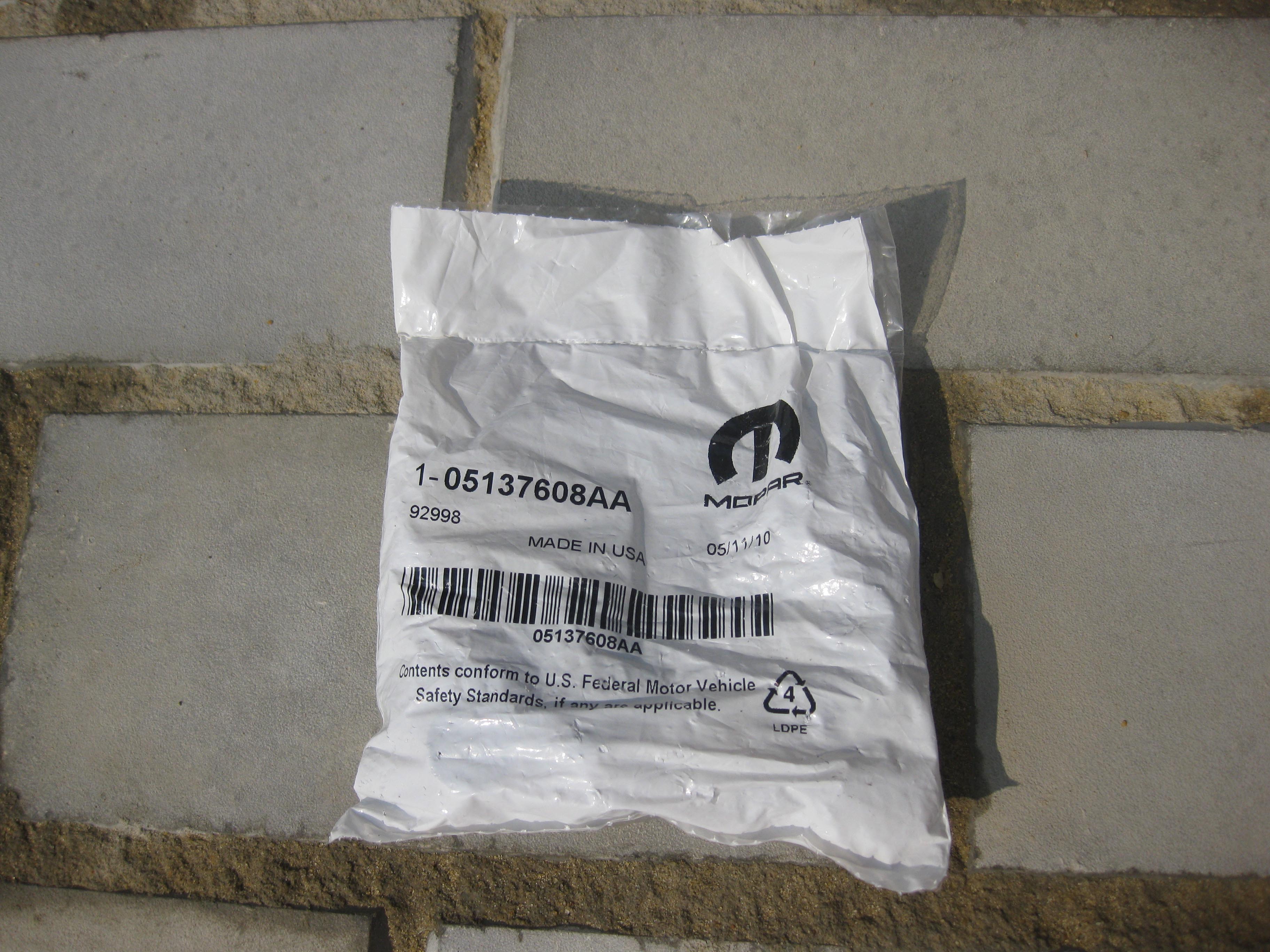

Подскажите пожалуйста код комплекта направляющих со втулками, фотки на 1 стр не все открываются
25 мая 2011 12:33
Сообщение #54
Konst2111,
Konst2111
25 мая 2011 14:26
Сообщение #55
Сообщений: 43
Машина: 300С 3,5
Регистрация: 12.05.2011
Спасибо :smile:

Aleks163,
Зачем точить??? Цена вопроса - копейки. Я заказал два комплекта по 800-900 р. где-то.
