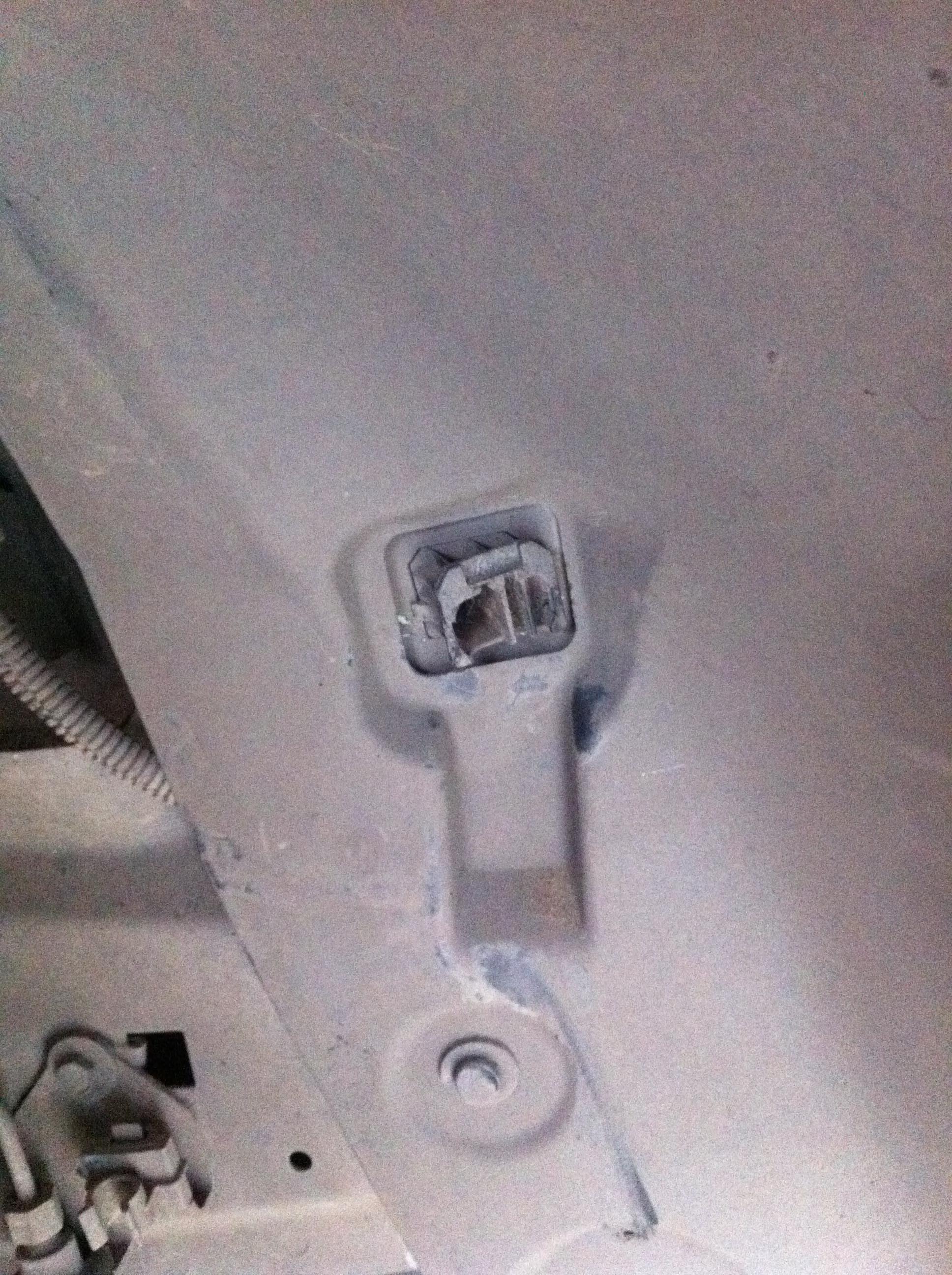

Я правильно понял: их всего 4, по одному на каждое колесо. У него еще разъем под крылом, где этот датчик подключается. Короче скрутил я его, посмотрел, он весь в зазубринах, покоцаный. Я его протел, обратно закрутил. Если до этого хоть иногда нормально работало, то теперь вообще сразу глючить начинает. Тема такая, стартуешь, лампы гаснут, далее, жмешь на тормоз и срабатывает ABS, пофиг, что дорога ровная и сухая, все равно срабатывает и уносит вправо колесо, где датчик "нагнулся", то есть только на одном колесе типа abs срабатывает. вот такая засада. Посему, у меня такая мысль, мож я его когда вынимал и провод дорвал до конца, посему и заглючило по полной прогремме.

непруха конкретная. Сии датчики 3 недели доставки,я вакуе. А ступицы есть в наличии. У меня, когда в машине что-нить поломано, очень напрягает, прям сгрызает изнутри. Думал перекинуть датчики с одной стороны на другую, тоже засада, либо он вклеен туда, либо просто прикипел, не вынимается зараза, боюсь сломать. Нет ли какого способа диагностики данного датчика, ну например "магнит поднести и сопротивление померять", или что-то типа того?
Диагностика показывает, что считывает с ошибками с него, но это может быть как ступица, так и датчик. Определить конкретно можно только либо поставив датчик новый, либо ступицу. Датчика нет, а ступица почти 9 рублей стоит, ошибаться на столько не охото.

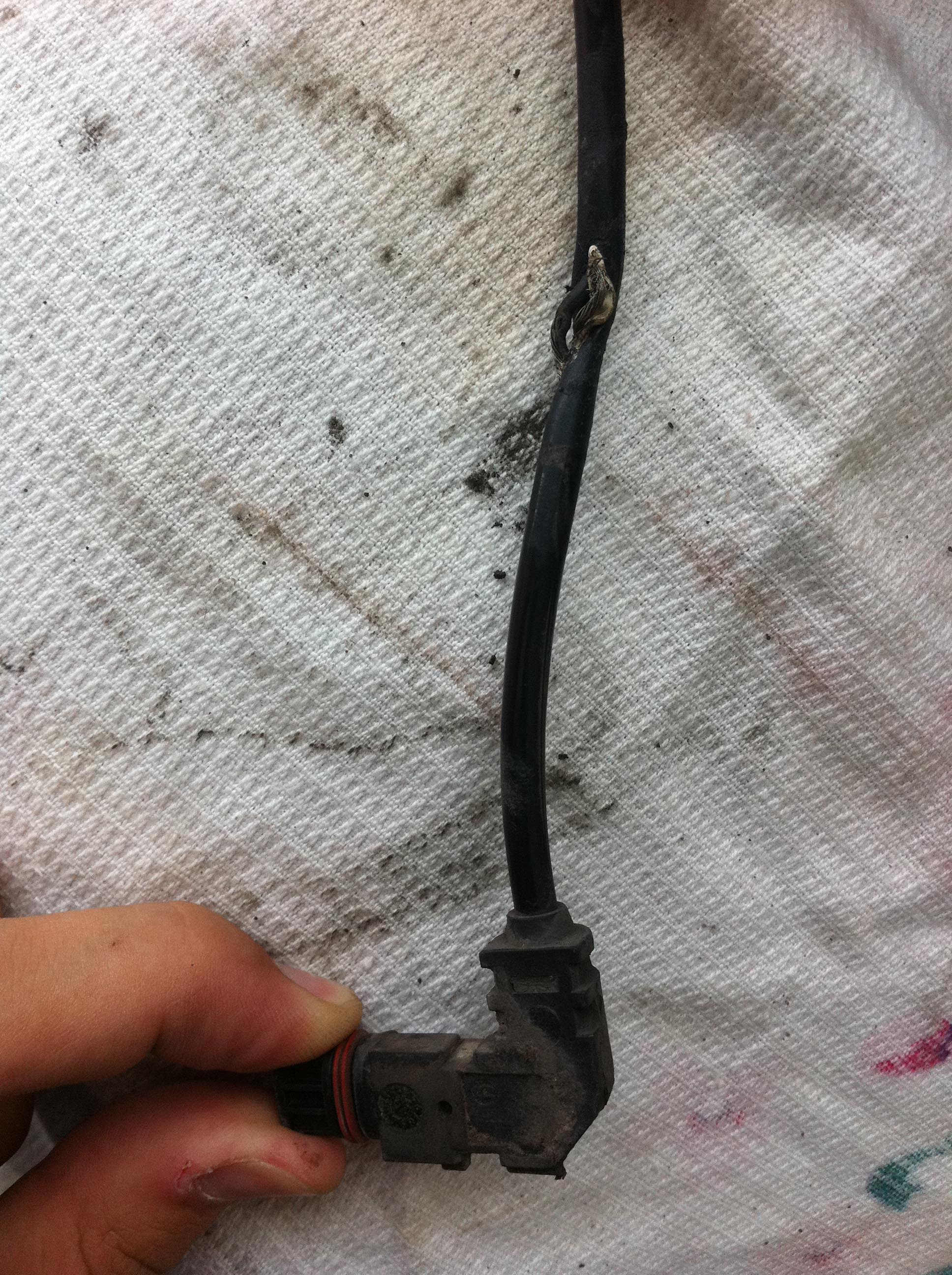

Я её опять победил )))
Проверяем что "любит" голову.
У меня правый передний , как оффициалы назвали датчик скорости.
Все собрал , выехал с гаража , на грунте чуток нужно нажать ... датчик сработает и лапочки потухнут. Не пытайтесь их потушить скидывая клемы.
