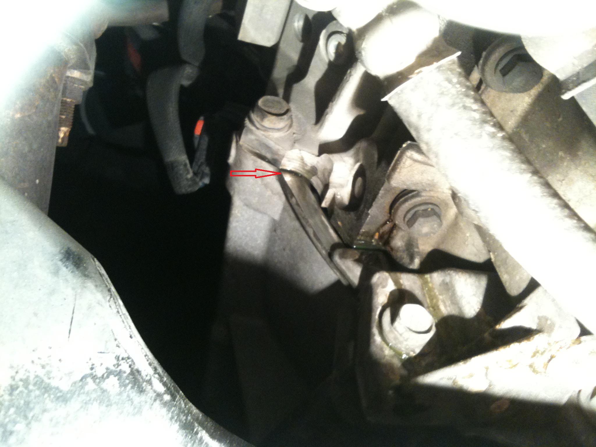

уважаемые форумчане вот нашёл течь, скажите как это лечится, что это вообще , пробка , прокладка, течь появляется когда начинаешь газовать
dims
23 октября 2011 14:40
Сообщение #54
Сообщений: 2226
Город: Новый Уренгой
Регистрация: 21.01.2010
Очень странно.
Болт сверху это крепление АКПП к блоку двигателя, правее от стрелки щель - там маховик. По идее там ничего тосольного нет.
Попробуй выше болта посмотреть - есть там тосол или нет.
Я схожу посмотрю на свой старый блок - может чего увижу.
aksai
23 октября 2011 14:43
Сообщение #55
Сообщений: 60
Город: Алматы
Машина: Сhrysler 300c
Регистрация: 8.10.2011
дело в том что там вообще сухо (мистика)
прям видно на газ нажимаешь из под болта прям капля в низ ползёт может там каналы какие или прокладка?
блин так не хочется скидывать коробку(( :smiles:

Лучше смотри, снять всегда успеешь. Возьми зеркальце и купи фонарик с гибкой головкой, как у ГАИшников. На Крауне трубка охлаждения сопливила, которая находилась за блоком, в узкой щели между мотором и кузовом. Автомат антифризом охлаждаться не может. Если только какая-нибудь технологическая пробка там имеется ...
dims
23 октября 2011 15:03
Сообщение #57
Сообщений: 2226
нет там ни каналов ни прокладок
На задней стенке блока есть заглушки (пробки, при размораживании блока они выдавливаются)
Если нигде с наружи не видно как на этот болт тосол попадает то есть предположение что при вращении коленвала и соответственно маховика поток воздуха вытесняет тосол из задней стенки блока.
Теперь как туда может попасть тосол:
- Через весь копрус, сверху блока проходит трубка от прокачного штуцера, может быть там;
- Тосол продавливается через пробку для разморозки;
- Самое страшное - трещина в блоке сзади;
- Тосол стекает от кудато сверху - надо искать.
ps. извини если напугал
aksai
23 октября 2011 15:20
Сообщение #58
Сообщений: 60
Город: Алматы
dims,
- трубку от штуцера с патрубком я купил новую - результата нет
- если бы была трещина она бы обязательно при нагреве парила
- с верху вообще всё сухо даже снимали паука чтобы залезть туда
и всё же я склоняюсь что это с технологической пробки она как раз стоит сверху коробки и её очень плохо видать. хотя хз Я так понимаю тут без снятия коробки не обойтись никак
так сказать всрытие покажет

aksai
19 ноября 2011 16:12
Сообщение #59
Сообщений: 60
Город: Алматы
НУ вот раскажу вам про эту проблему! может кому и пригодится. с титаническими усилиями сняли коробку, открутили маховик и вот картина течёт из технического отверстия (пробка сгнила) . тем у кого если будет такая проблема у нас над коробкой 2 пробки и 2 внутри где крепится маховик двигатель 2.7 2006
