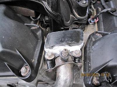

6 мая 2011 21:30
Dmitry6577,
Излечил вчера течь под крышку прокачки,все -ни запаха ни утечки Метод лечения рекомендую для всех полимерных узлов Все просто : Сбрасываем давление в системе ,разводим клей для иск.камня(возможно не просто его найти,состав двухкомпанентный и профессиональный у меня был фирмы STARON), очень быстро наносим на очищенную и обезжиренную поверхность , не делаем глубоких вдохов(если вдохнуть поглубже-про насморк забудешь на пол года) Затвердевает мгновенно.Вот фото:
потом еще покрасил с балона
10 мая 2011 08:58
А я менял на 2,7, это корпус термостата, 6 штук отдал за него.
05`magnum
10 мая 2011 11:09
Сообщений: 186
Город: Одинцово
Машина: Dodge Magnum
sergey mogilev,
ну мне кажется это все временное решение или я ошибаюсь??
Я сам корпус этот поксиполом промазал, вроде не течет!
