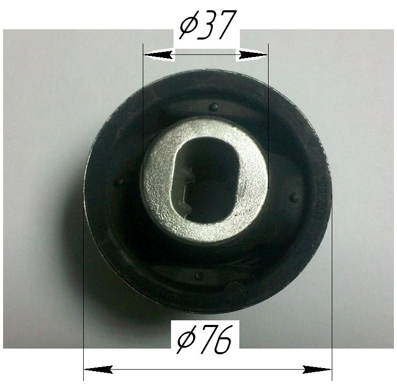

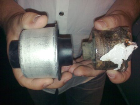

Если вдруг кому интересно, то вот фото для сравнения:
левый новый от мерса, правый родной от полноприводного (правый нижний рычаг)

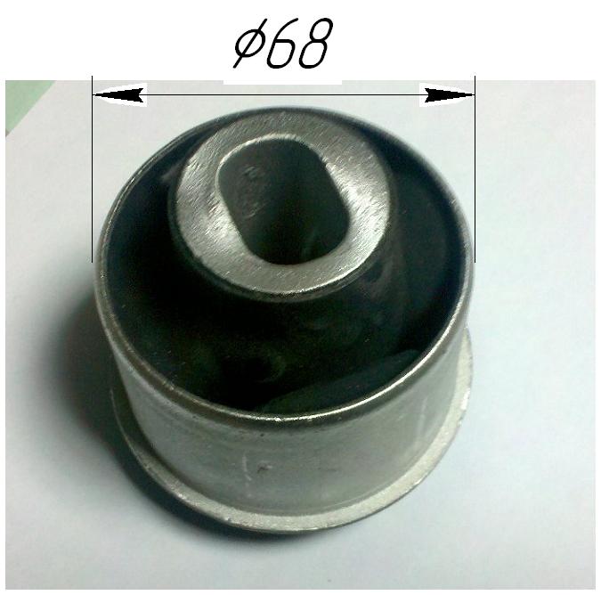

Блин.Специально для этого снял размеры с Муга к200199 и оставил в машине.Завтра сравню и отпишусь.

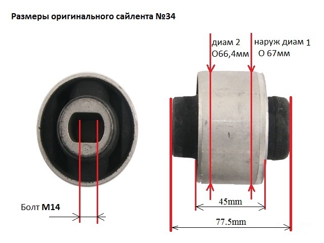

Давайте сравнивать:
Это размеры родного из растяжки(с шаровой по номером 45
По ходу не сильно и подходит.По нар.диаметру до 1.5мм разница???
Обойма металлическая.Как быть?

Чебурашка, с моей стороны возможна погрешность. 68 - размер если штангеном сильно не прижимать, если прижимать можно получить те самые 67. Не понял ситуации с двумя диаметрами обоймы, которая постоянна в сечении. И не понял как размер 66,4 получили? Штангеном то сложновато..

5010,
Это размеры не Муга,а родного из растяжки под номером 34.Эти размеры кто-то выкладывал на форуме(имя героя не помню),а я тогда скопировал.
Наружная обойма там конусообразная.Для запресовки и 67-это наибольший размер.Посередине где-то 66.7.
5010
Картинка с размерами моя!!! Подвернулся под руку убитый рычаг, друг выпресовал, замерили сюда кинули, но больше никто ничего не отписал по размерам. 5010 молодчага, подогнал размеры мериновского сайлента!!
Повторюсь все танцы с бубном про сайленты от мерина это все эксперименты и только так возможно выяснить реальную правду!!!
Эксперимент пока продолжается, идет замена всей передней подвески сайлентами от мерина. 2203331814 реально больше по диаму, но алюминий хорошой поддается запресовке и 1 мм как раз и нужен чтоб встрял этот сайлент в стальном рычаге.
Конус точно, есть. По замерам 67,5 там где по твоей картинке 66,4. А где 67 получилось 68,8.
А вот это истина, натяг будет хороший и проворачивание исключено.

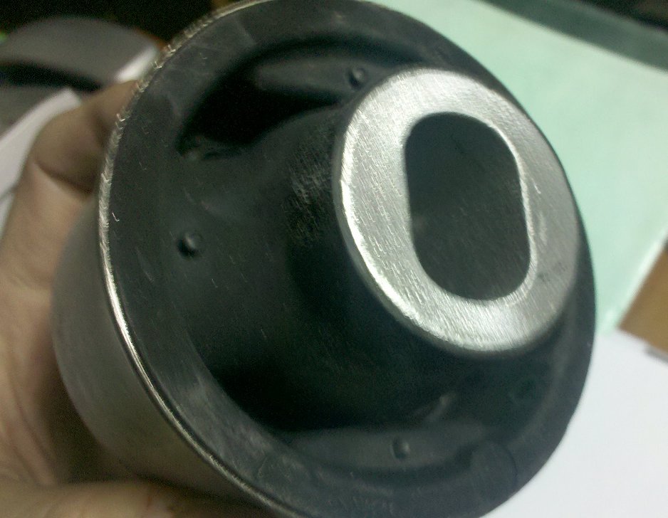

2113331914 сайлент с прорезью. ей же запресовывать к верху. вначале сбить обойму воедино и под пресс гидравлический.
друг пытался ручным съемником форсом запресовать, порвали тока сайлент. там родное 48мм расточили до 50мм и сайлент 52мм
а в ручную пытались 52 в 48 запхать и почти больше половины запхали дальше пошла грыжа и порвало обойму.
