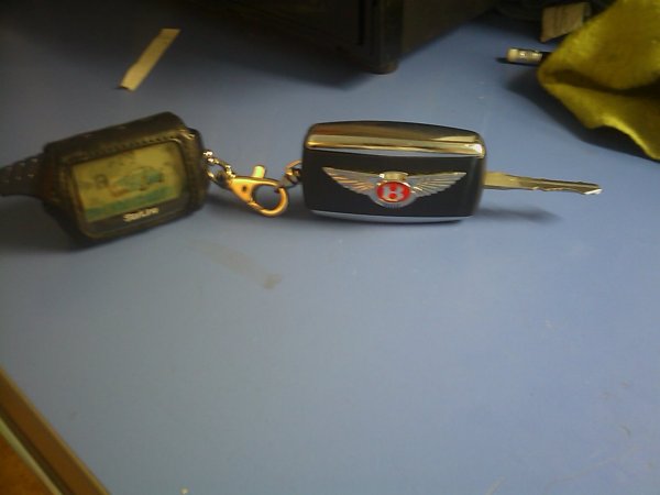

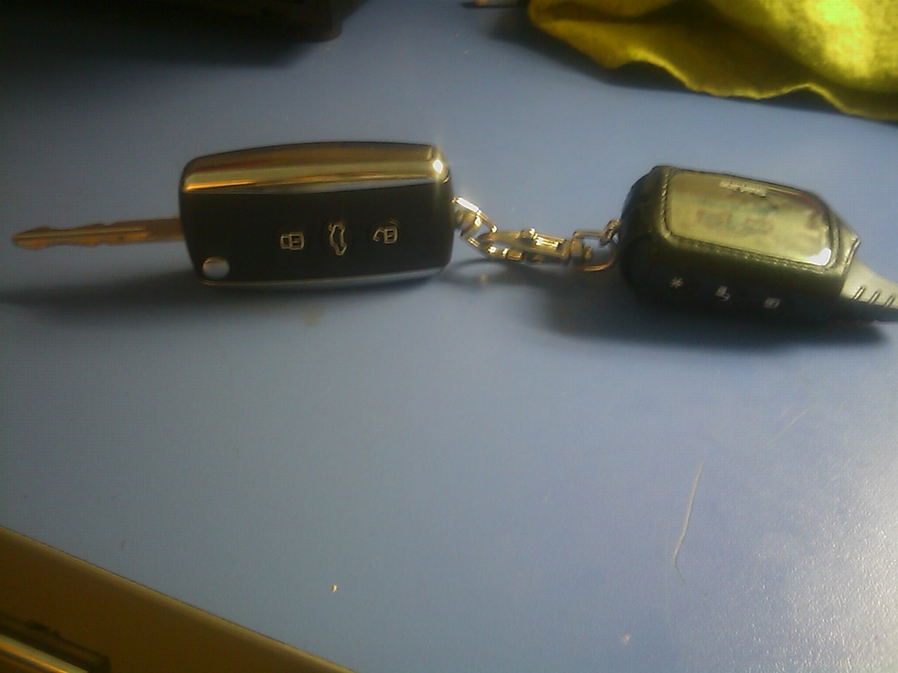

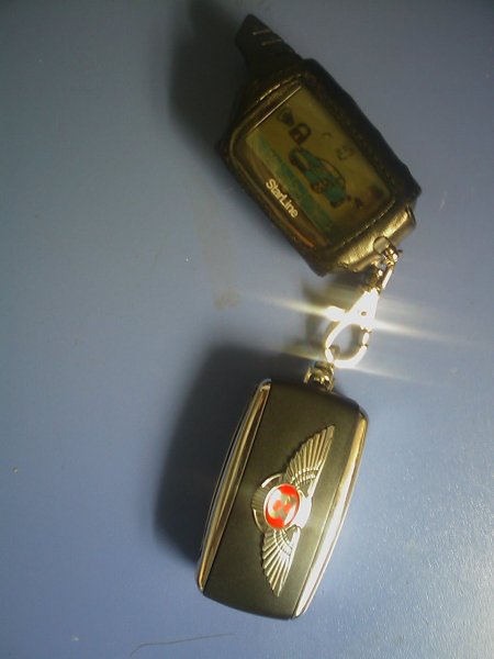

3 июля 2010 15:10
вот. заколхозил себе ключик!

Maxik
3 июля 2010 15:34
Нихрена се "заколхозил",очуметь я тож такой хочу!!!!!!!!!ГДЕ,СКОЛЬКО??????????

бентлей ключик

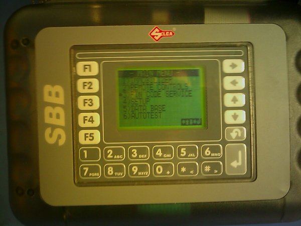

5 июля 2010 11:18
Цитата: Amur
Мне как раз такой приблудой, как я понял, и пытались привязать
приблуды бывают разные! бывают китайские а бывают дорогие..
так вот в дорогой приблуде есть функция считывания пинкода(read pin).
на фотке под номером 3
как вариант можно и вручную записать. снимается замок, вычитывается дамп процессора и опять-же при спомощи спец оборудования генерится в этот дампик код нового ключа. но это всё дорого и невкусно
