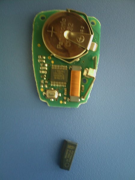

5 июля 2010 14:16
Цитата: BORMAN
А разве чип не из родного ключа переставляеться?
на плате чип в виде "эмулятора" т.е. микросхема+ антена приёмо-передатчик.
что бы воткнуть всё это хозяйство вместе с кнопками то ещё тебе нужна платка под этот ключ. плату травил сам. все детальки со старой надо "сдувать" на новую перепаивать. боюсь такую процедуру мало кто осилит + есть вероятность уложить рабочий ключ.
или просто положить автономный чип (такой как снизу), и записать его в авто!

Братуха не дождалси я blush прикупил в незалежной такой ключик :)
Вот тока как теперь сделать чтобы кнопки отрывания и закрывания заработали и машинка его признала???
И он пустой в середине почему-то нет платы ни какой unknw
Или я лоханулся???
12 июля 2010 15:01
BORMAN,
всё правильно. он пустой.
яж говорил что плату надо самому травить, и на неё все детали из родного переносить.
