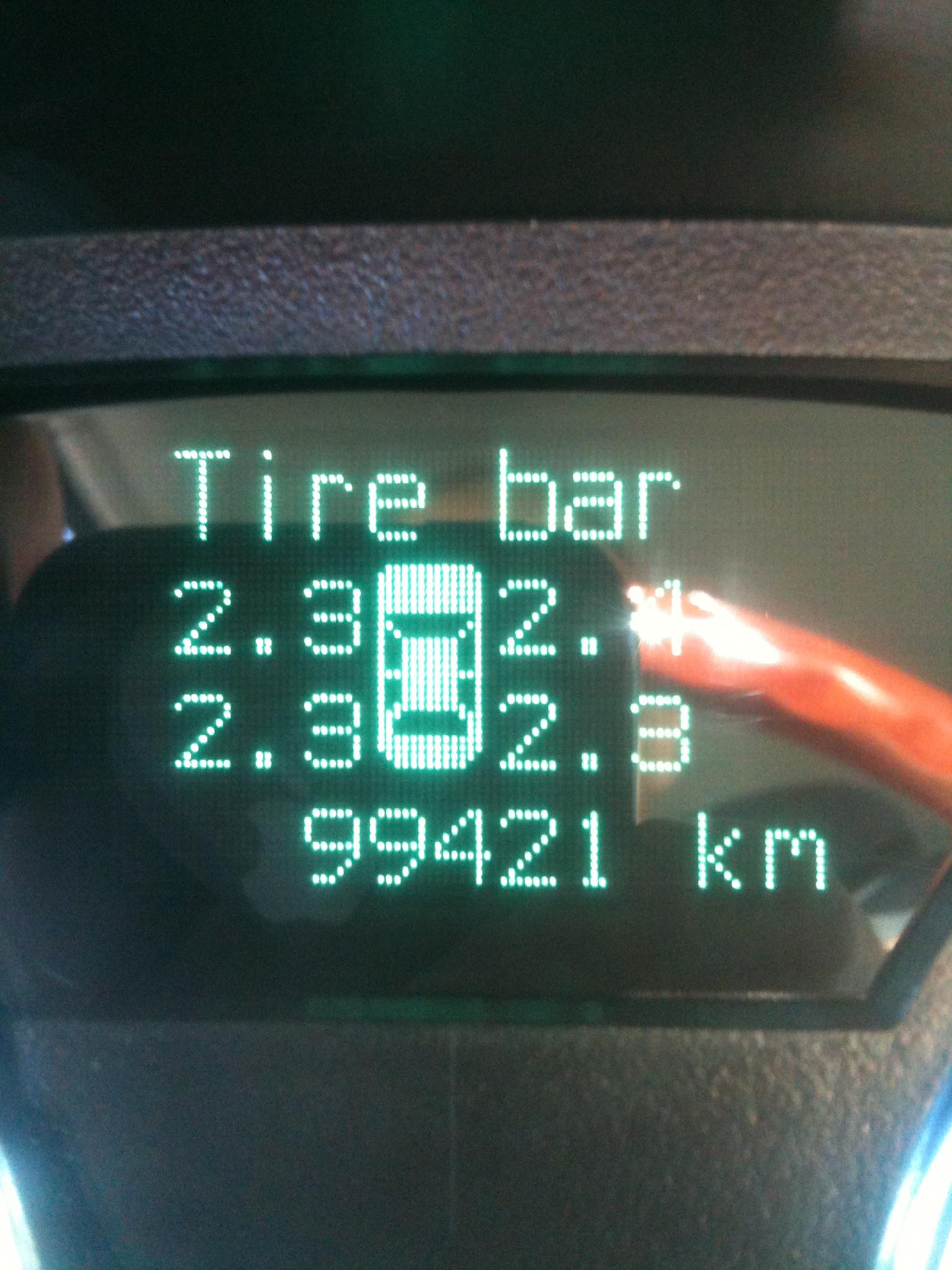

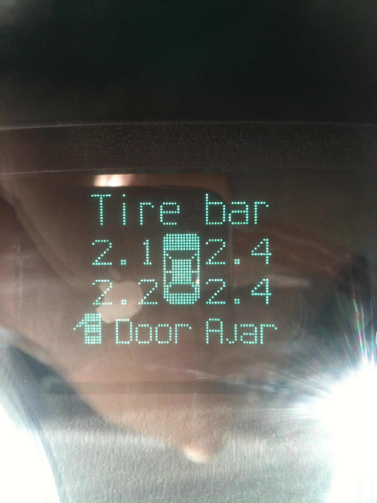

Martanoff
24 августа 2012 14:46
Сообщение #66
Сообщений: 281
Машина: Швед
Регистрация: 14.03.2012
Сегодня, по дороге на работу (40 мин) вылезло три "ТРМ сьюстем" с разностью показаний давления в колесах. И это все при условии, что у меня закачен в колеса азот, который более стабилен на расширение/сужение по сравнению с воздухом и температура на вулице была всю дорогу стабильная.
Видна тенденция к повышению давления по мере прогрева резины - это нормально, но как-то уж больно хаотично. Магия какая-то господа. :mda:
Третью ТРМку не заснял :)
2.4 2.5
2.4 2.3
"Что я написал, то написал"
