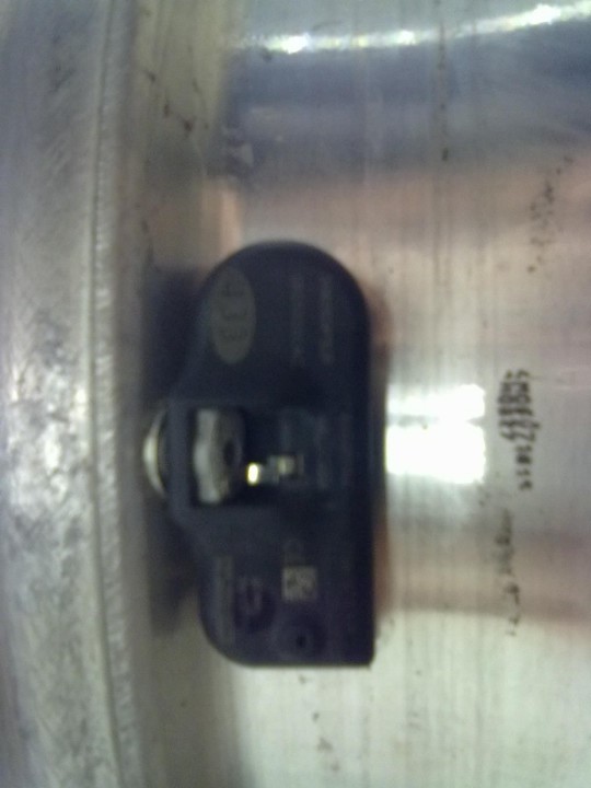

KAMIKADZE,
датчик стоит внутри колеса
снаружи его можно узнать по нестандартному аллюминиевому соску с гайкой
9 июня 2012 19:40

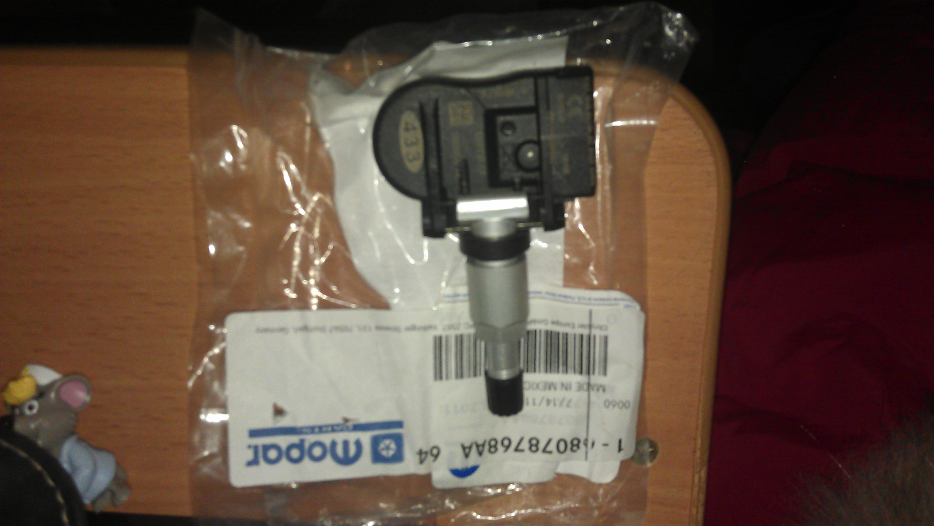

9 июня 2012 20:40
KAMIKADZE,
Ставишь датчики (олигарх показал на фото), дальше они сами прописываются.

9 июня 2012 20:42
Цитата: KAMIKADZE
Они ко всем карасям европейцам
на датчике должно быть 433МГц.
9 июня 2012 20:42
Цитата: KAMIKADZE
Они ко всем карасям европейцам одинаковые или нет?
к европейцам да, к американцам другие.
посмотри в факе вроде номера были и тех и тех.
