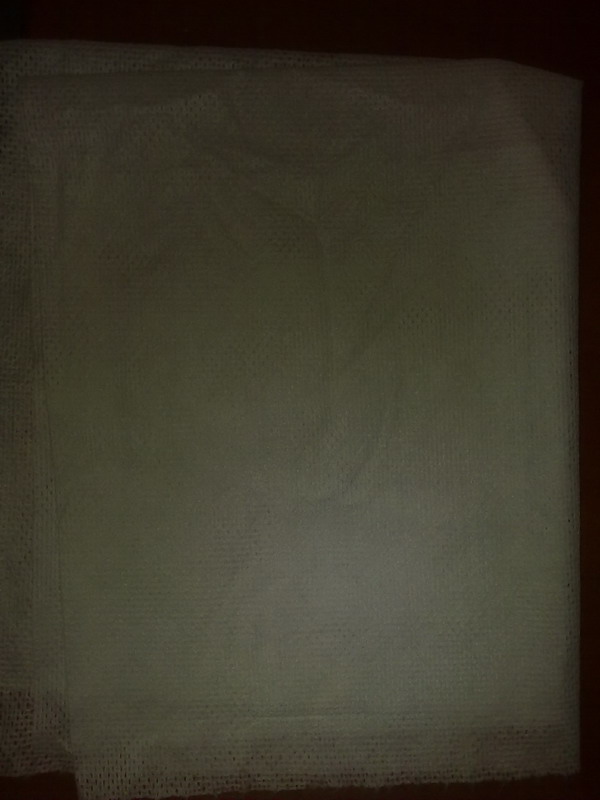

Цитата: robert5050
как дела с салфетками не срывает ли их и если можно поподробней про них теперь тема начинается без описания салфеток
Салфетка держится на ура. Меняю ее каждые 2.5 тысячи, фильтр чищу каждые 5. Для меня это большой интервал так что я не парюсь. Салфетка плотно натягивается на хром трубу и там где отверстие для воздуха аккуратно прыскается или пропитывается тем же самым средством что и фильтр. После этого поверх этой салфетки надеваем фильтр, но так что бы пропитанное место на салфетке не сместилось (делается легко). После этого затягиваем фильтр металлическим хомутом, а торчащие куски салфетки аккуратно срезаем лезвием. Салфетки продаются рулонами, правда я не знаю где т.к. беру бесплатно у себя в парикмахерской. Она типа тканевая в дырочку. Вообщем вот фота. Кстати на ней тоже нормально оседает супермелкой пыли т.к. каждый раз салфетка темная.

Цитата: robert5050
а это не та салфетка которую на шею надевают ?
Ну там разные одевают, есть еще типа бумага но жесче (не то), а я прошу именно те что с дырочками идут, короче как на фотке. Они должны продаваться в больших маркетах типа Метро.

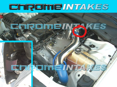

первый вариан интереснее но куда они дели датчик который стоит перед заслонкой чтото его не видно на фото
P.S. конешно можно мы все простые смертные
http://auto-vesillya.lviv.ua/
31 марта 2011 22:49
Сообщение #125
В этой теме на странице 6 есть четкие фотки Kapitanа, там четко видно датчик. Это та же самая штука.

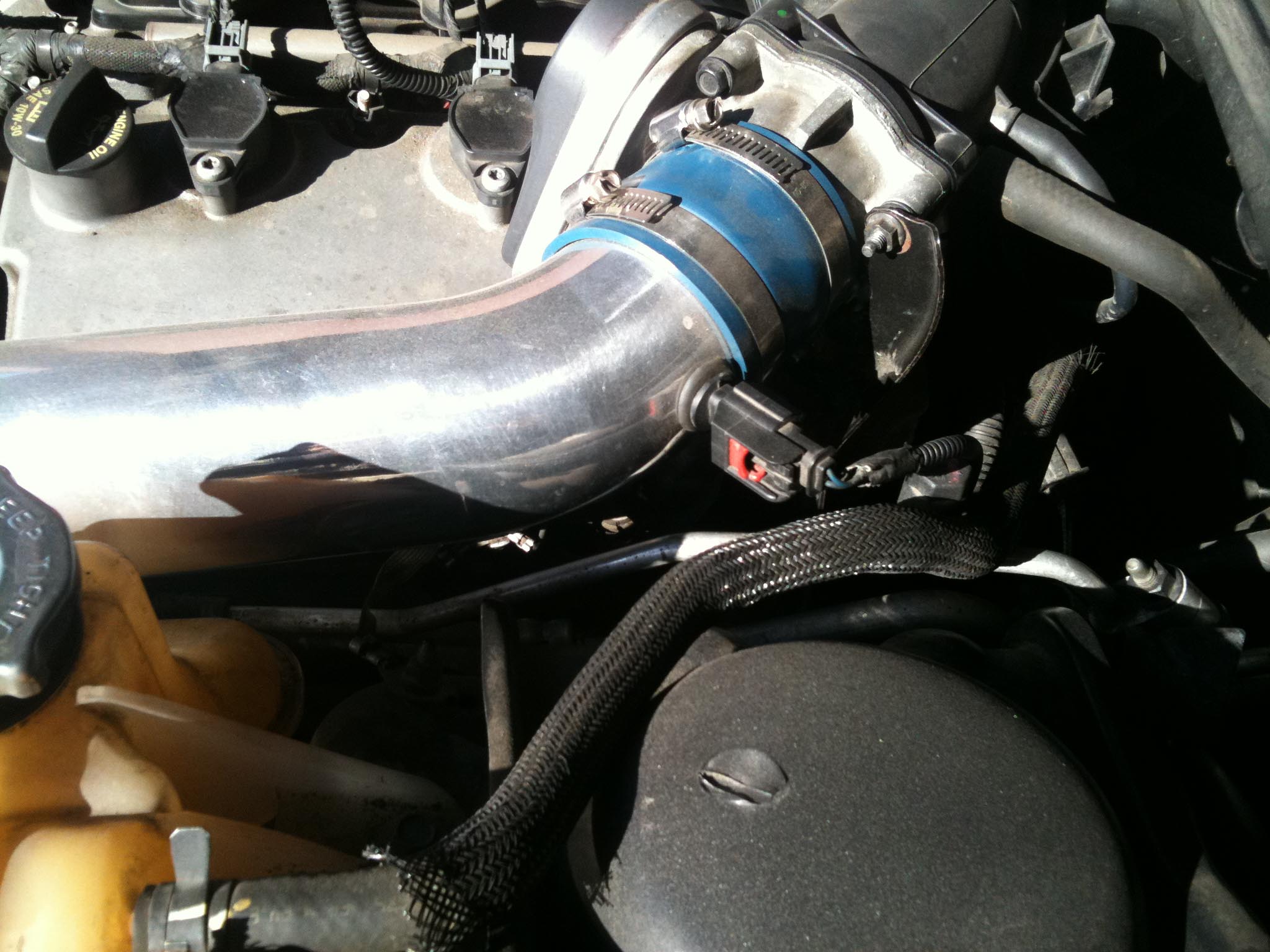

ну а потеме я всеже здесь датчика не вижу
Kapitan Amerika,
колега где теперь тот датчик который был перед заслонкой ?
или я старый чорт его на фото невижу ?
31 марта 2011 23:39
Сообщение #130
Не знаю как старый, но ты его не видишь. Ты же его сам на фотке выделил))) Черная штучка торчит, с блестящим низом.

Цитата: robert5050
Kapitan Amerika,колега где теперь тот датчик который был перед заслонкой ? или я старый чорт его на фото невижу ?
спешл фо ю

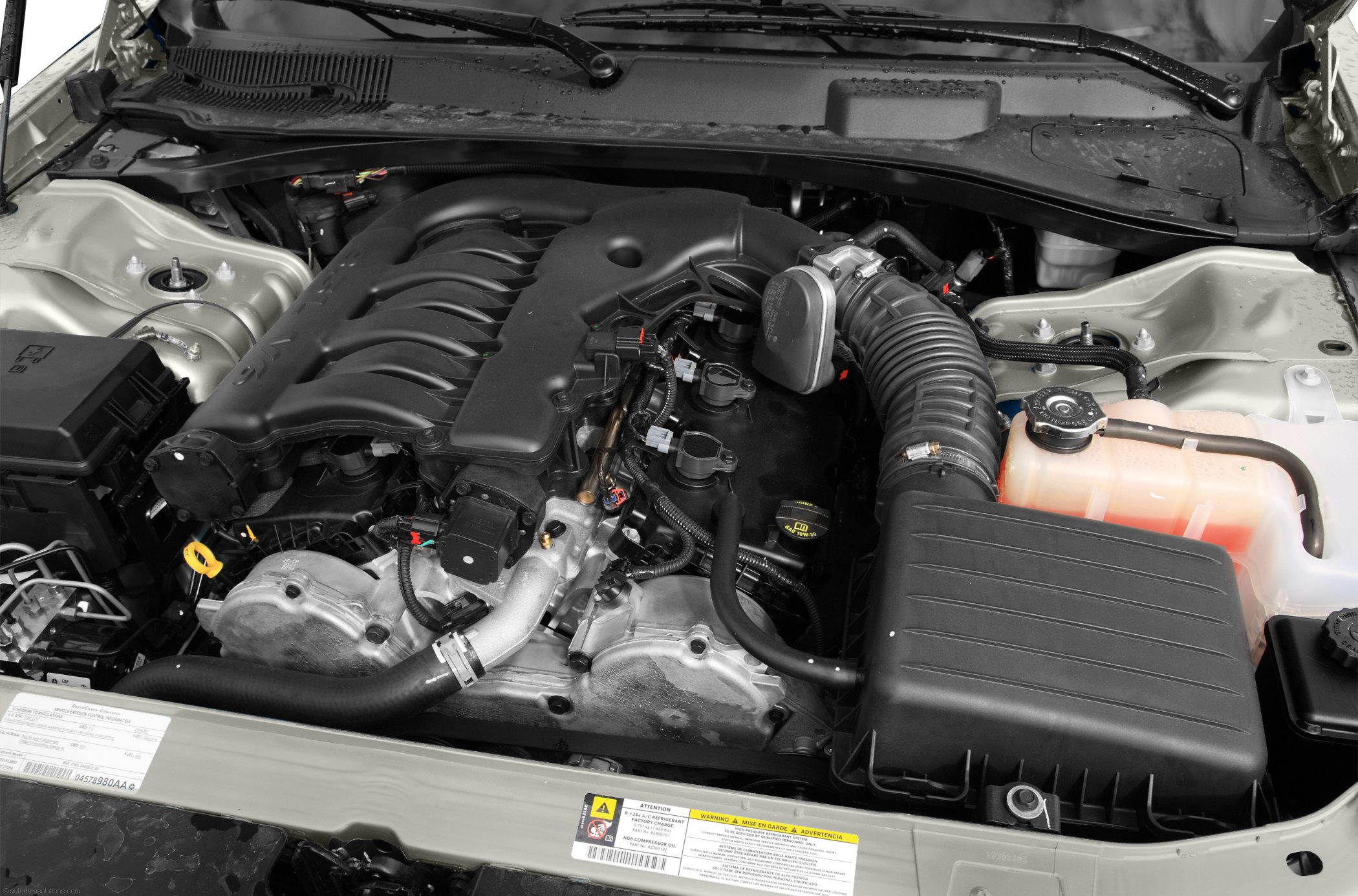

А если такой поставить... и заморачиваться не надо... разница есть?
Пользуюсь. Ставится в штатное место и сосет воздух из штатных воздуховодов. Единственный минус - при его установке звук не меняется - т.к тот по прежнему глушится штатными трубками и коробкой. Дальше только плюсы. А ну да ещё некоторые ставят грибок - типа посмотри - у меня спортивка ! :xaxa:

25 мая 2011 17:12
Сообщение #139
Сообщений: 646
Регистрация: 18.09.2010
мое мнение , что разницы не какой, только имеет место эстетическое значение, ну и стоимость. по мне впуск не штаный смотрится интереснее хотя функции те же
