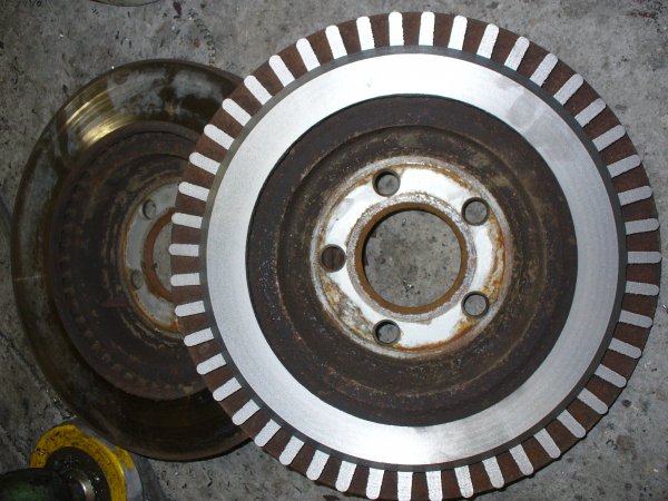

специально сделал пару фото проточенного диска, чисто для архива, от нового не отличишь.
27 апреля 2010 23:59
Пирог,
оно может конечно не отличишь от нового...
но у нас есть некоторые рекомендации с завода... что остаток диска должен быть не меньше 24мм. примерно так это звучит.
так что сколько осталось до этой цифры я не знаю... но до толщины фольги укатывать не стоит :)))

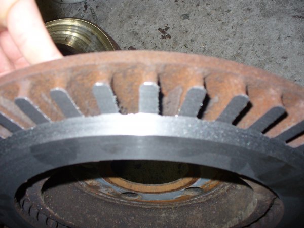

28 апреля 2010 00:17
Пирог,
как и что стачивают... я видел и щупал сам ))) спасибо за познавательные экскурсии Ромке (Romkus)
и более того...
вот что мы сделали с комплектом его дисков, которые он не протачивал, в просто менял на новые...

это задние
я точил передние
28 апреля 2010 00:29
Пирог,
да у него передних 3 комплекта валяются... смысл в том.. что мы хотели посмотреть начинку... ну заодно и проточку испытать :)
