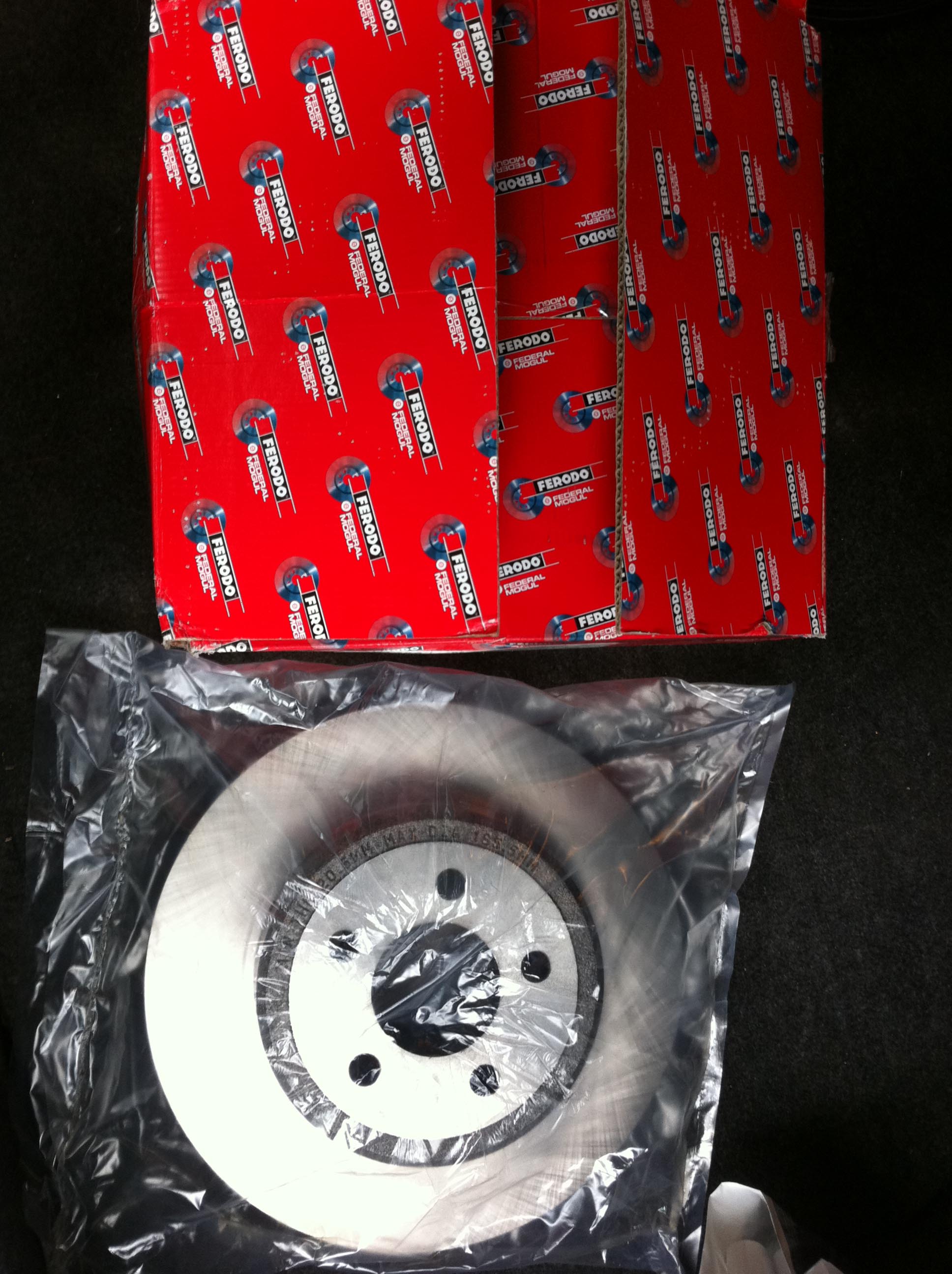

Купил в зад , вот такие феродо , 50 евро пара.

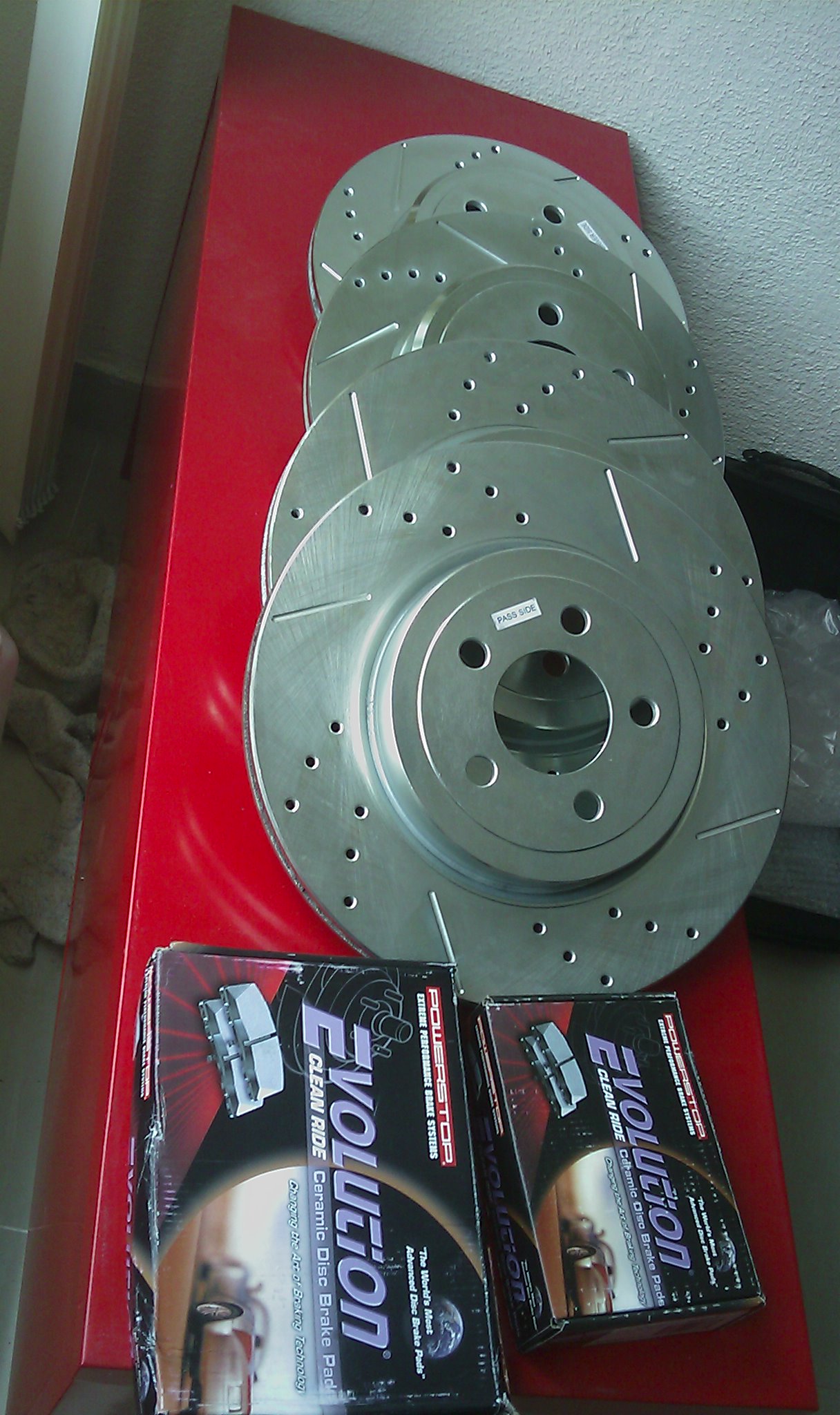

вот эти диски приехали из Америки
перед, зад и колодки.
обошлись с доставкой в 20 румлей. Вес посылки 45кг. (2 передних с колодками=20кг, 2 задних с колодками 25кг)
надо глянуть у меня кажется такие же
