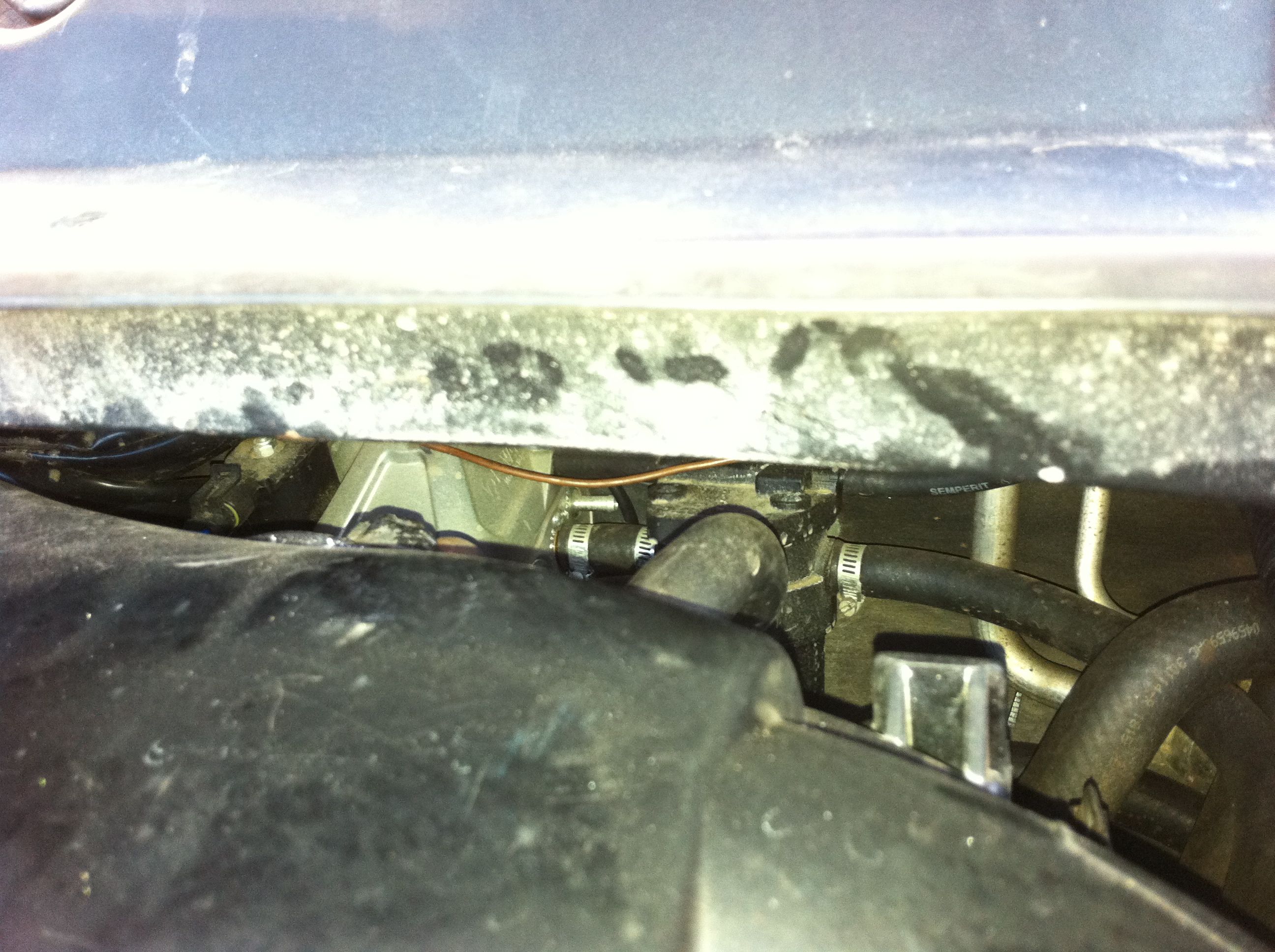

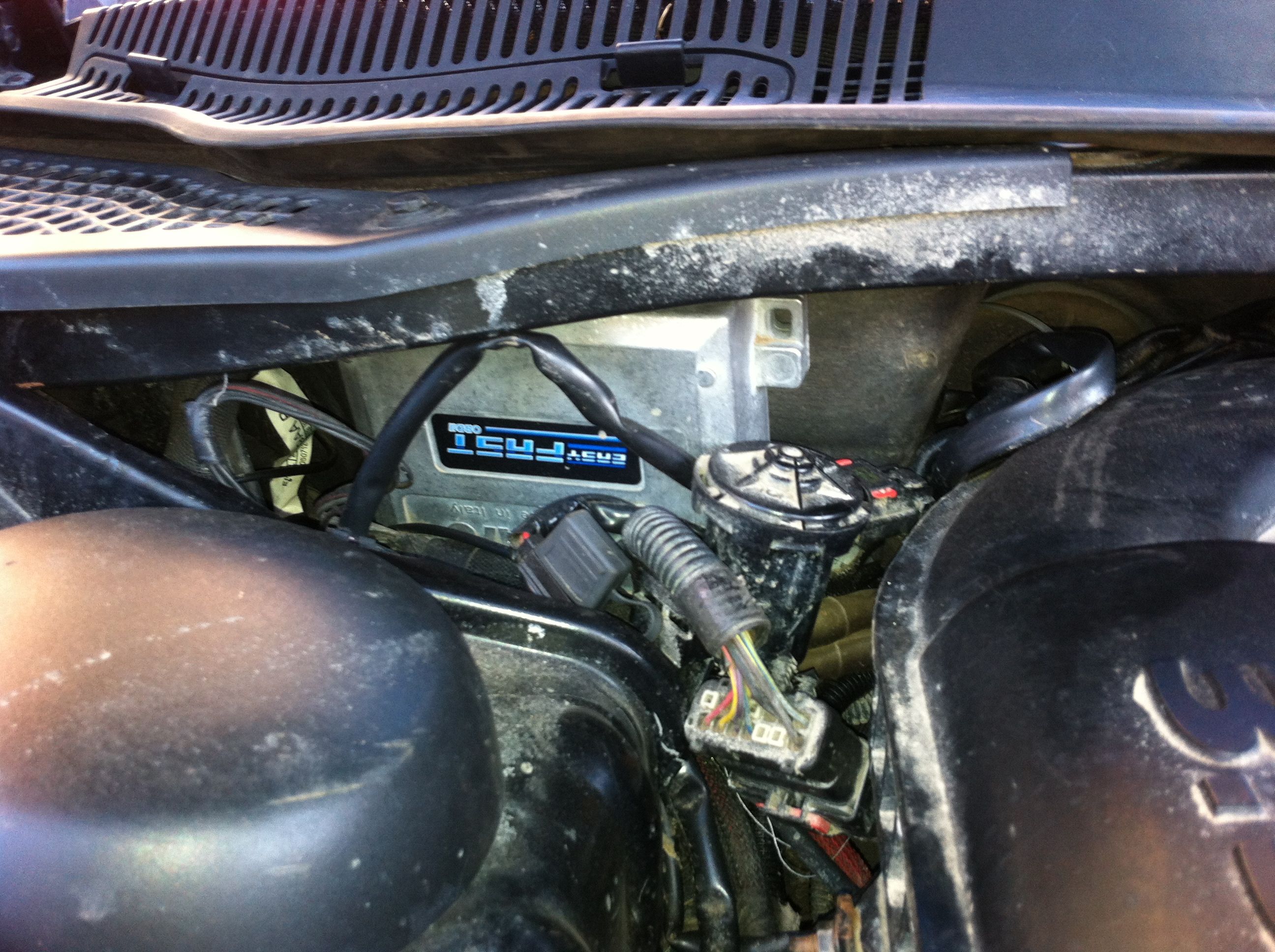

johnq
31 января 2012 11:53
Сообщение #270
Сообщений: 62
Регистрация: 11.11.2011

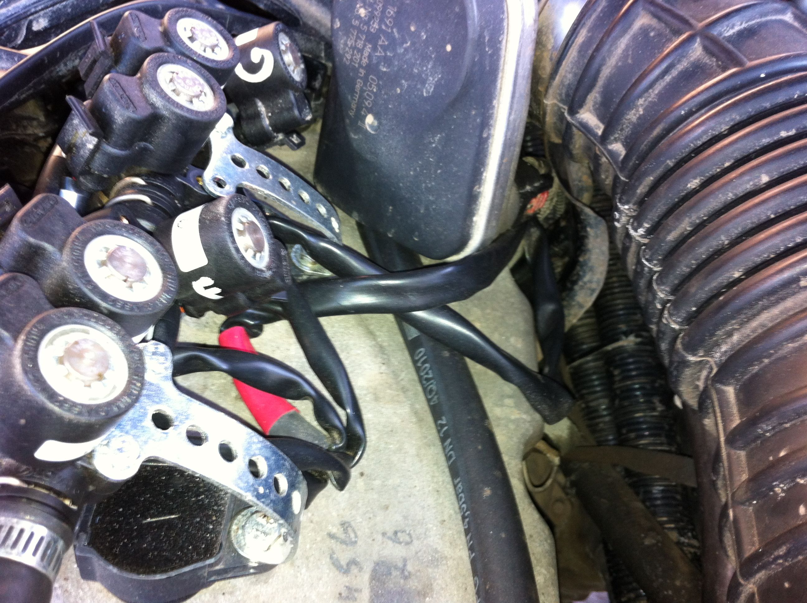

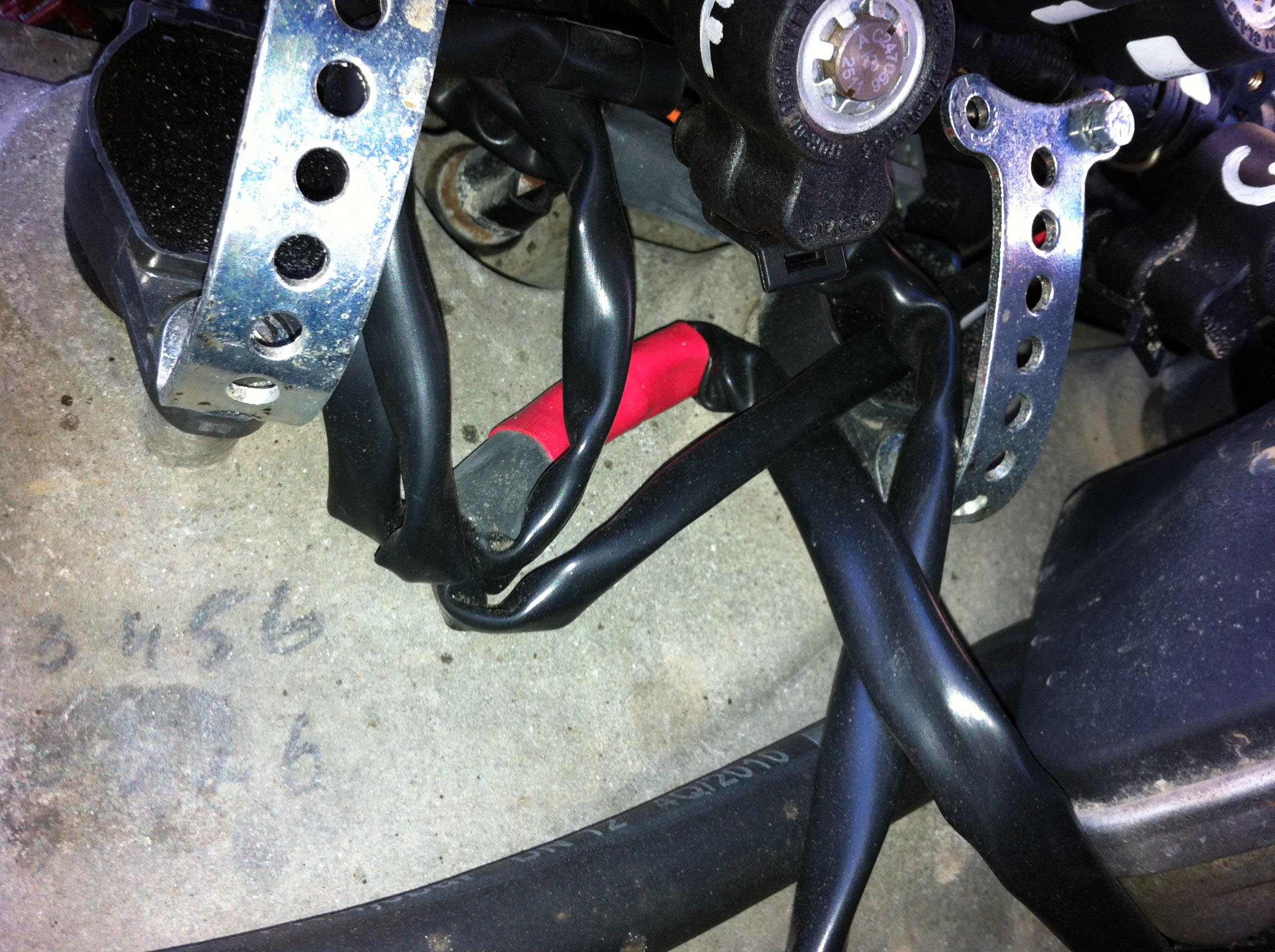

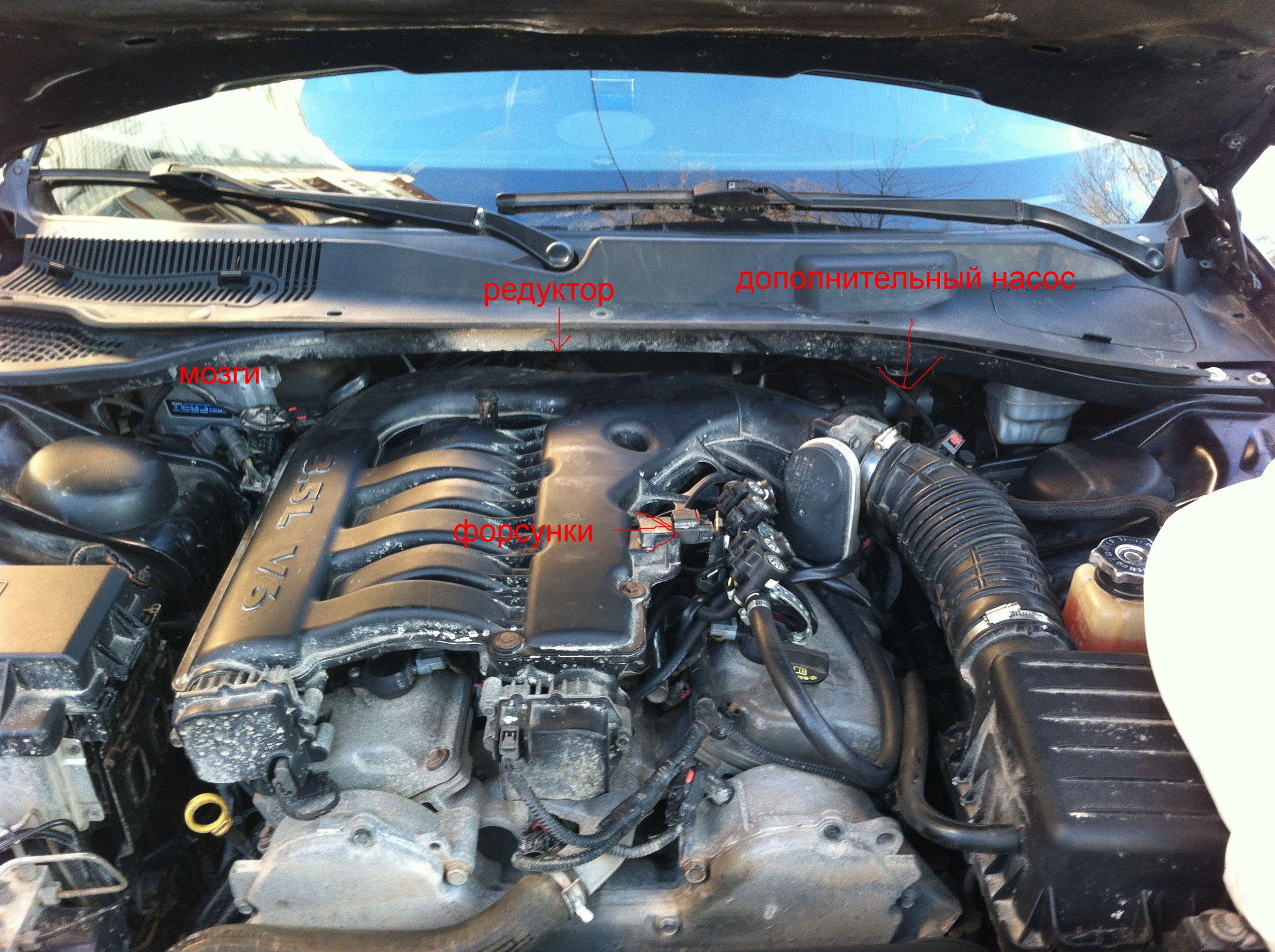

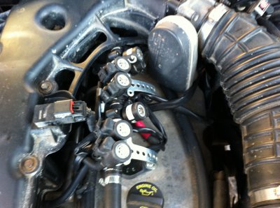

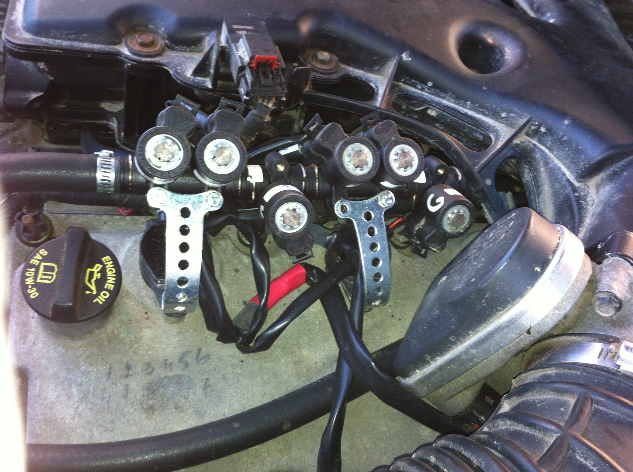

вот фотки как обещал. надеюсь на них все видно что надо. там ещё пришлось поставить насос дополнительный Bosh для лучшей циркуляции ож, так как ещё и вебасто стоит в машине. не хватало циркуляции и было холодно.
з7 rus
31 января 2012 12:12
Сообщение #271
Репутация: 23
Сообщений: 475
Город: Раменское
Машина: крайслер 300
Регистрация: 14.11.2011
нормально установлено может всётаки проверить свечи ввернуть в 3 из 1 и будет видно если на 1 пропуски появятся заменил свечу без снятия колектора и заодно проверят всё ли под колектором нормально может шланг всётаки пережат
Deema
31 января 2012 12:13
Сообщение #272
Сообщений: 238
Регистрация: 8.11.2010
Форсунки в стороне + от них еще шланги? может я чет не догоняю?
Насколько я видел установленное газовое на карася - это были две топливные отдельные рельсы на каждую голову, аналогичные оригинальным.
Топливные рельсы с форсунками.

з7 rus
31 января 2012 12:33
Сообщение #273
Репутация: 23
Сообщений: 475
Город: Раменское
всё правильно рапа с газовыми форсунками установлена максимально близко а таково плана рампы как ты показал не разу не видал не у одного оборудования если такие есть то оч хороший вариант

Когда меняли свечи и катушкутснимали впускной коллектор. Вроде бы не было пережатых шлангов.

У меня тоже стоит газовое оборудование, и мне пришлось переделывать его в другой компании. На что надо обращать внимание - дрина шлангов от форсунок до врезок во впусконой кллектор должна быть для всех цилиндров одинаковой. Выбираете самый длинный шланг и все остальные делаете под него, даже если расстояние позволяет сделать его короче.
