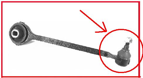

Поделюсь своим опытом - может кому поможет, кто будет искать ответы о рулевой рейке на этой ветке. Вообщем застучало спереди что то, вроде как рейка, а вроде как и нет. Интересно что на ровной дороге при поворотах тихо, и на больших ямах тихо. Лишь на брусчатке стучит. Два мастера в разных сервисах смотрели - ничего не нашли. Один сказал что направляющяя супорта гуляет - заменил. Не помогло.
Вернулся к первому мастеру - он выдал диагноз: рулевая рейка поросла.
Но как то подозрительно стучит не посередине для меня а справа где то.
Думаю на рас уж попал на 1500$(новая) а реставрировать нет смысла, якобы полетит опять через пару месяцев, попробую всё таки подумать ещё сам.
Спрашиваю у него, почему тогда на диагностики не чего не люфтует на рейке?! Он мне: мол бывали такие случаи стучит и всё рейка у 300Ц но не люфтует. Ландо думаю сьезжу в сервис крестовраторам, узнаю что по чём из первых рук!
Далее самое интересно, они за пару минут сходу исключают рейку (хотя и предлагают её для профилактики перебрать :) ) и мол ето рычаг.
Ну-ну, говорю я им - мол два мастера смотрели, плюс тех осмотр был 2 недели назад - типа там всё ОК. Оказалось что нет. Скинули правую стойку переднюю, разобрали и всё проверили по отдельности и на длинном рычаге саленблок был хитро разбит, под нагрузкой кузова не диагностировался но на брусчатке стучал падла хитро.
В итоге недорогой ремонт и всё ОК. Если даже рейка люфтует совсем немного у 4-5 летних 300Ц может такое быть, лучше её не трогать. Пока не припрёт. Скрип в салоне от руля тоже был - помогает смазка резиновой прокладке в раёне корпуса как со стороны капота, так и со стороны салона, об этой проблеме уже многие здесь писали.

Вечер добрый, и так всё по порядку:
- Рычаг этот хрен знает как называется по научному, но их там немного, вроде два и солдат. У меня застучал длинный как на фото.
Он круглым саленблоком крепится в раёне конца рейки/начала защиты - пластиковый поддон и крепится к ступице(шаровая):
В основном разбивается палец со второго конца - он то и даёт такой стук. Как я уже писал не тресучка на техосмотре не два мастера не нашли люфт.
По поводу суппорта - я заказывал и рамку и направляющие. Они вроде прешли без резинок, просто втулки железные из Америки. Но поскольку у меня люфт суппорта был минимальным то я как бы зря деньги только потратил, хотя делал для себя, рано или поздно всё равно пришлось бы менять.
Мастер поменял рамку, смазал какой то оригинальной смазкой мопар и поставил старые резинки/пульники. Всё гуд!
Рычаг продольный нижний передний
