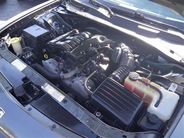

Сообщение #54
Должно быть как-то так,а как на самом деле хз.

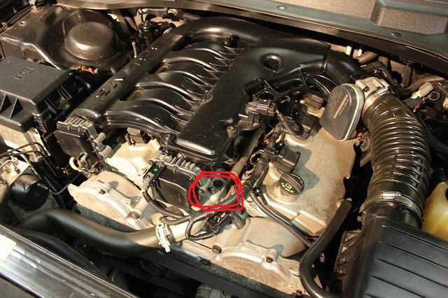

Сообщение #55
Обвел!

На самом деле можно прокачать, я прокачивал, когда штуцер был сломан. Чутка подольше, и главное головы не закипятить... Газовать много не надо.=)

Скорее всего у Дениса сам штуцер отломан и заглушено каким нибудь болтом.
