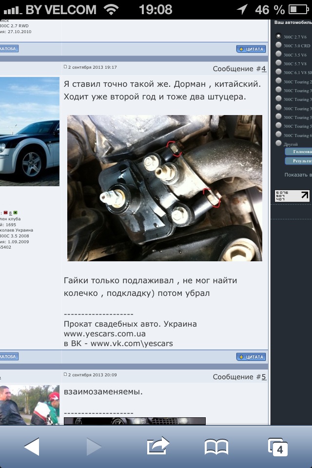

Вот собственно и он.Рекомендую искать требуемое в заголовках.Попробуй найти нечто подобное под капотом,а как прокачать систему я писал в этой теме выше
Еще следует вспомнить доливался ли тосол .Пробки элементарно загоняются,когда в пустой бачок льется о ж,.Даст бог,обойдешься удалением воздуха,ну а плюсик твой и почитание ни к чему.

Прокачать воздух можно без плясок с бубном вокруг штуцера прокачки. Открой пробку расширительного бачка и пока читаешь мат часть( минут 15-20) играешся с оборотами двигана. И пробка уйдет. Особенно если будешь время от времени ходить под капотом самый толстый шланг рукой сжимать и разжимать). И снова про ветеранов! Поиск на нашем сайте работает как продавщица во времена ссср!

лучше вдвоём это делать и переодически один даёт обороты а второй штуцер крутит.Так уж точно прокачает проверенной на себе!
DENISS,
смотри на движке,по патрубку от радиатора по середине движка в самом верху(самая верхняя точка системы охлаждения) ты его точно увидишь если знаешь как выглядят прокачные штуцеры!
