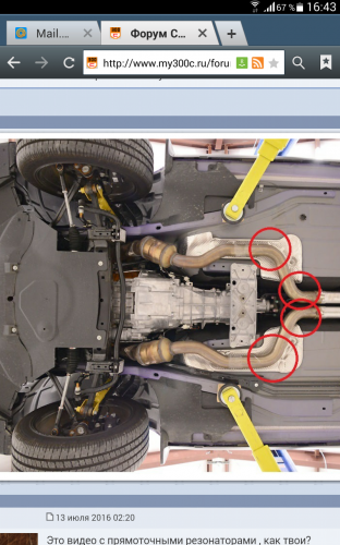

aleks88, машину так не вредно поднимать, как на фото?
19 ноября 2016 23:21
Сообщений: 899
Машина: 300C, 2.7 Европа
Регистрация: 29.01.2012
Большинство сервисов и шиномонтажей так поднимают переднюю часть, ставят под пластиковый порог (то место куда ставится штатный домкрат) тем самым подгибая его, конечно это не есть хорошо. Редко кто ставит как положено
Inter
19 ноября 2016 23:28
Сообщений: 1806
Машина: Не 300.
Регистрация: 24.07.2013
За пороги тоже нормально поднимают, пластиковые накладки, видимо, так и устроены, что немного подгибаются.
Больше интересует, не вредно ли поднимать сразу всю сторону одним домкратом? Шиномонтажники ставят его под лонжерон ближе к центру и вывешивают сразу всю сторону, или как на фото, подставляют домкрат под перед, вывешивается сразу вся сторона.
20 ноября 2016 00:04
Сообщений: 899
Inter,
И так пытаются часто делать, но всегда прошу чтобы ставили два домкрата.
