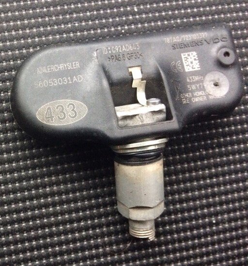

а есть у кого не рабочий но целый датчик?нужна вот эта часть датчика
[attachment=20696]

Aleksandr300,
Часть датчика не вижу, а вот сам датчик у меня есть. Правда его нужно из колеса вытащить. За сколько заберешь?

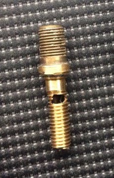

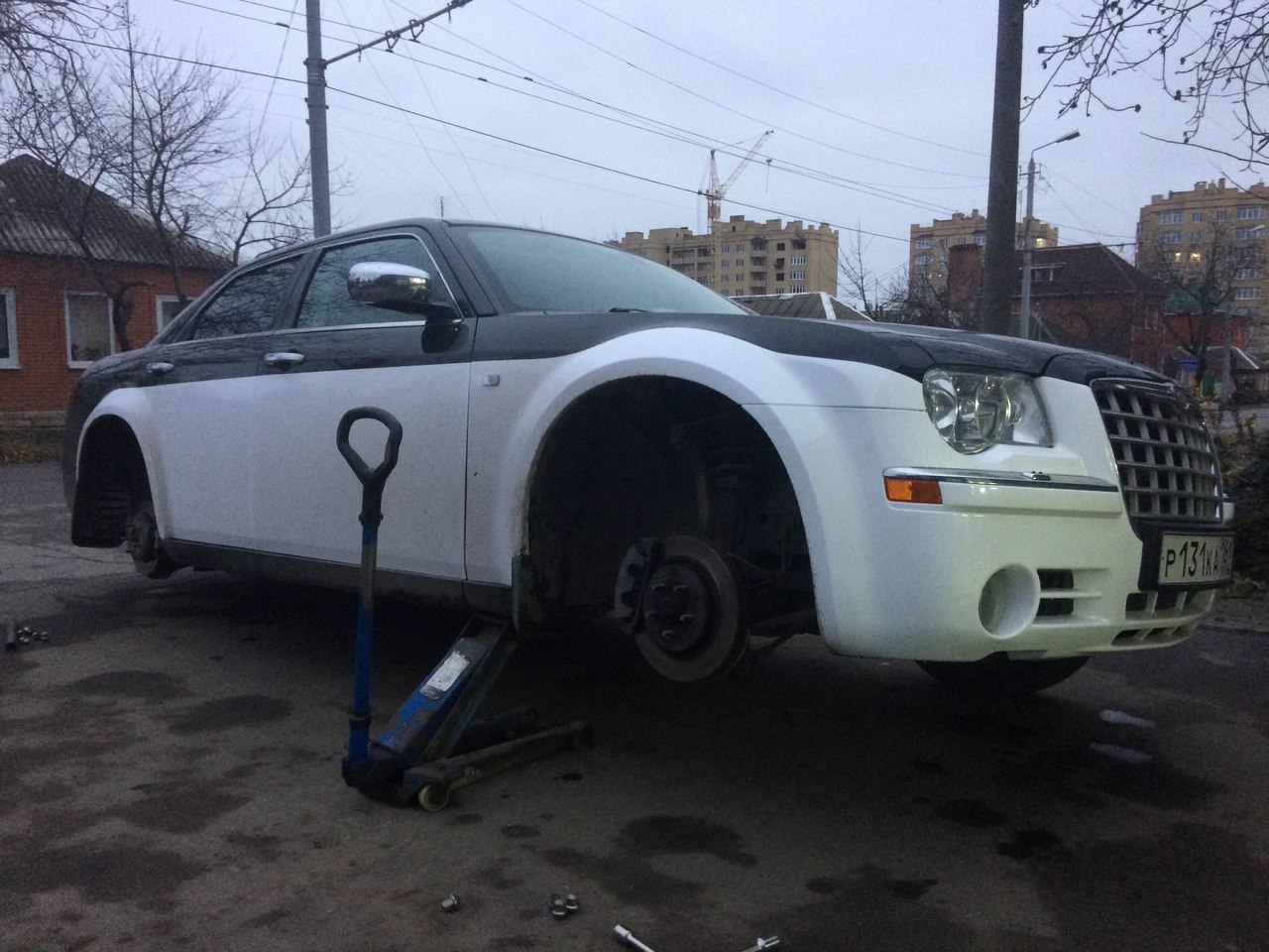

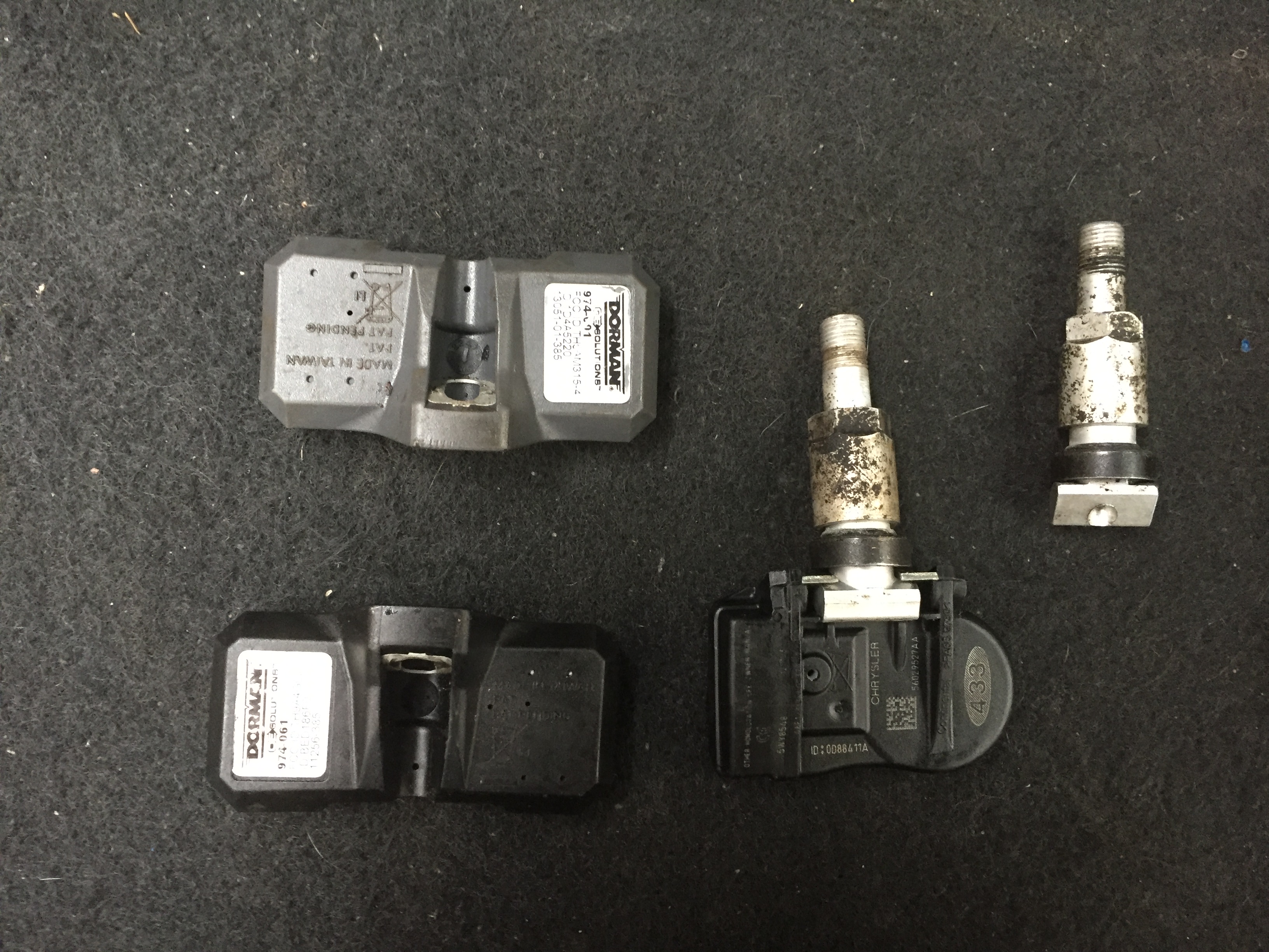

пока делали шиномонтаж
свернули башку датчику(
есть у кого нерабочий, но с целым вентилем???

Привет.
Вентили продаются отдельно ВОТ
Твой походу Тип №2. У многих на трехсотых Тип №1
Брал у этого парня, качество норм. Про запас вожу несколько теперь :)

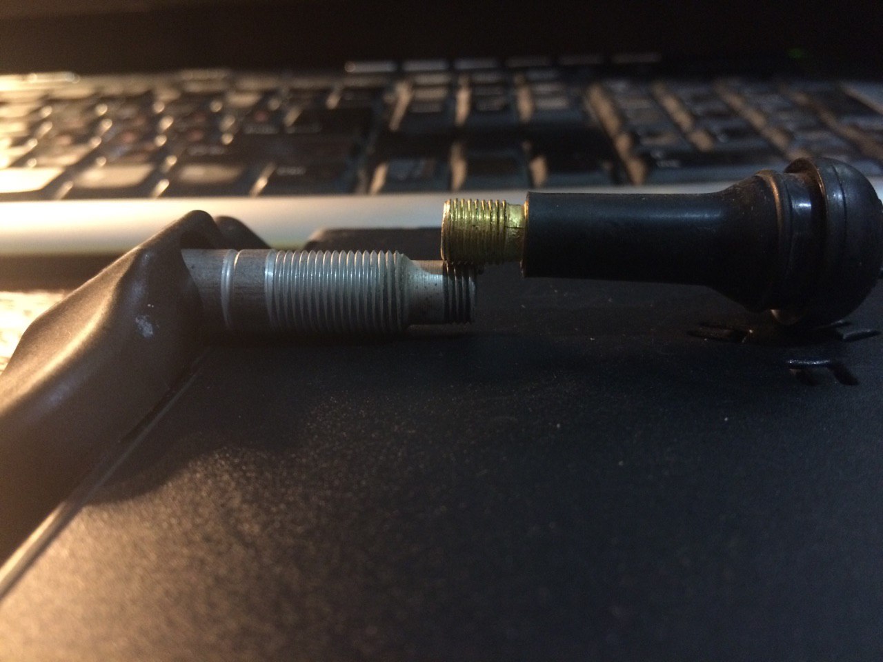

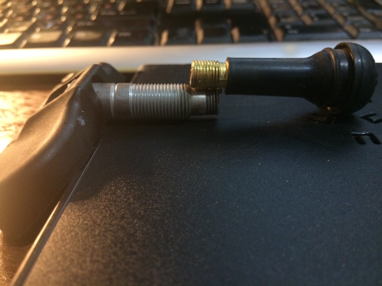

1/ вентиль меняется, покатайся по шиномонтажкам, у кого-нибудь найдешь сломанный датчик и переиспользуешь вентиль. мне в свое время открутили от сломанного пежотного датчика
2/ можно отремонтировать - взять обычный вентиль, очистить его от резины и ввернуть в этот на эпоксидке, нарезав в нем резьбу внутри. это дольше, чем п.1, но тоже работает.
детали вот:
http://forum.chrysler-dodge.ru/index.php?showtopic=119233
3/ ремкомплект - на али или е-бай, но займет некоторое время.
но вообще инженерам руки бы повыдергивать за алюминиевые детали в этих датчиках...
Д.
upd
попробуй поискать у себя в городе вентиль VS-8/50, возможно, его получится приколхозить...
спасибо, я догадывался, что это должно быть в продаже!!! можно будет взять если что, но всё же хочу почему-то родной нашенский))) может у кого валяется без дела и есть возможность отправить мне - это самый желанный вариант)))
Цитата: PipeSmoker
не паникуй! :)
та по этому поводу паника бесполезна как и вообще!) спасибо за советы - про №2 уже узнал, хотел так сделать, но колхоз - дело добровольное и это будет самым крайним выходом из положения!
Цитата: Asereco
могу отдать за недорого,не новый,но рабочий,3 или 4 штуки есть
смотря почём, недорого для всех понятие разное)) сам датчик по сути не нужен, разве что про запас валяться будет)
и я вот ещё что подумал!! смысл замены вентиля в том, что после облома края не хватает резьбы, чтобы вкрутить золотник! - а если я нарежу глубже резьбу в вентиле??? - по идее это решит ведь проблему???
это пожалуйста, если получится.
проблема будет накрутить колпачок на вентиль для защиты от грязи, или надеть на вентиль насадку от насоса, чтобы подкачать колесо.
прелесть варианта 2 (не агитирую) в том, что у тебя появится латунный вентиль, пусть и вкрученный в алюминий. все-таки латунь - в данном случае - лучше, чем алюминий.
Д.
ps вентиль, о котором я писАл тебе в конце сообщения, разборный. его ставили ребята в киа-клубе, в киах датчики очень похожи на наши. поищи-возможно, этот вариант будет для тебя самый быстрый.
aleks88
16 ноября 2016 19:59
Сообщений: 723
Город: Родина Чехова
Регистрация: 30.01.2014
обломилось немного, думаю, что хватит места чтоб продлить резьбу и снаружи тоже!
в латунной штуковине есть своя сложность
толщины стенки очень мало чтобы не сбиться с "курса") и для шага 1 её маловастенько, нужен шаг 0,5 - это в идеале только в заводских условиях, но согласен, не такая уж и проблема) НО обломить это дело потом ещё проще, чем закисший алюминиевый наш вентиль!!! тела стенки остаётся 1мм!!!

Aleksandr 300c
16 ноября 2016 20:05
Сообщений: 137
Город: Щёлково
Машина: Chrysler 300c 2,7 европеец
Регистрация: 8.12.2012
aleks88 я себе три колеса так год назад сделал, все отлично! Они после установки получаются чуть длиннее чем родные, а колпачки без проблем накручиваются до конца. (саму резьбу я перед зимой салидолом смазываю, чтоб не окислялись)
ну вот выше видно как у нас получилось сегодня( а чуть в сторону его наклонить (к примеру), он и обломится по верхнему краю резьбы, к бабке не ходи) потом выковыривать остатки хз чем( всё-таки я за углубление резьбы внутри и снаружи - места смотрю предостаточно в моём случае или за другой целый вентиль (что вообще в идеале). а если уж углубление не поможет, тогда и эту футорку можно попробовать)))

Aleksandr 300c
16 ноября 2016 20:26
Сообщений: 137
Город: Щёлково
aleks88 дальше нарезать резьбу толку не даст, так как круглый нарезчик упрется в юбку и нарежет от силы 2 витка (я себе изначально до упора нарезал), а они не помогут! Советую сделать новый и на поксипол закрутить в сломанный (я так делал)!

Aleksandr 300c,
ладно, я всё же попытаюсь, а если что не так пойдёт, футорка в любом случае поправит положение! спасибо за внушение надежды в эту конструкцию)))

aleks88,

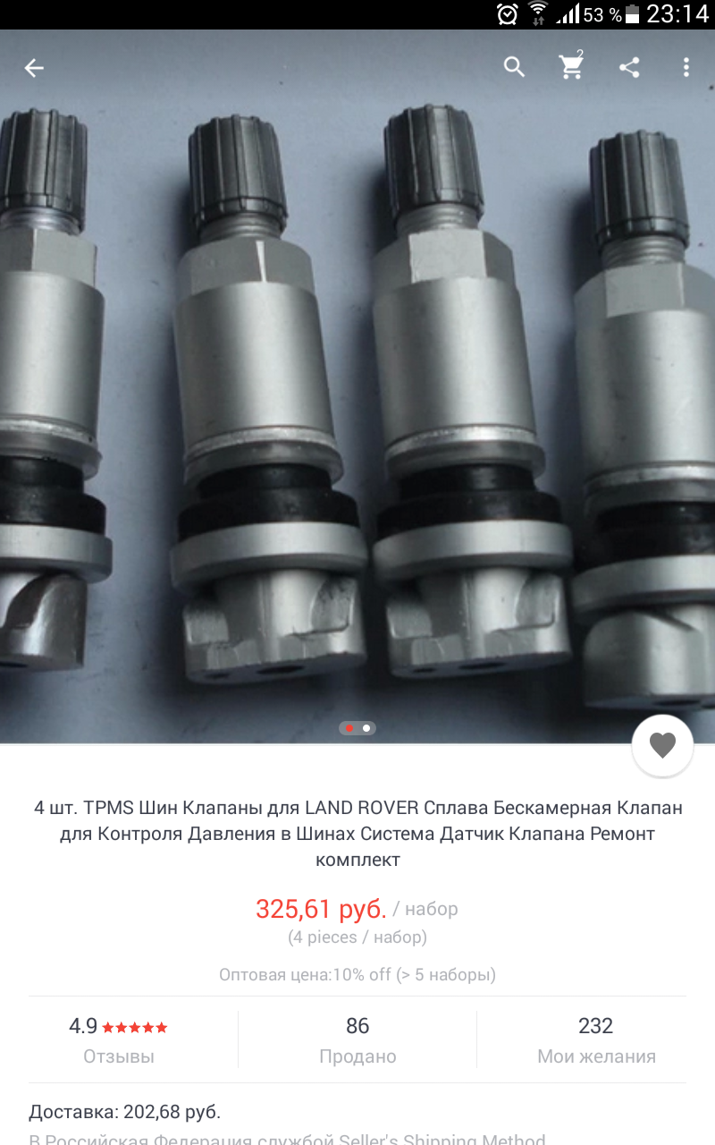

я с али заказал, 500 руб. за 4 штуки ( в Москве 600руб. за 1 шт)
aleks88
16 ноября 2016 23:43
Сообщений: 723
:good: вообще красотень! вот это я понимаю форум у нас! закажу на али тоже комплект! спасибо, друг))

Скинь ссылочку на продавца или товар
https://ru.aliexpress.com/item/4pcs-TPMS-Tire-Valves-for-LAND-ROVER-Alloy-Tubeless-Valve-for-Tyre-Pressure-Monitoring-System-Sensor/1988260738.html?spm=2114.14010208.99999999.264.f4B6jv&detailNewVersion=&categoryId=200000229
https://ru.aliexpress.com/item/4pcs-set-TPMS-Tire-Valves-for-LAND-ROVER-for-VOLVO-for-CHRYSLER-Alloy-Tubeless-Valve-Tyre/32682088197.html?spm=2114.14010208.99999999.271.f4B6jv&detailNewVersion=&categoryId=200000229
я вот эти 2 варианта подобрал для покупки! по ценнику самые недорогие и по отзывам самые лучшие!
