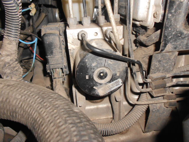

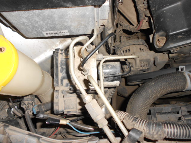

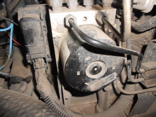

ребята, подскажите пожалуста где эти два болтика под звездачку стоят? фото1
фото2
фото3

Roma, а тебе что что снять-то нужно, если моторчик, так он у тебя завальцован (у меня тоже был, я его стамесочкой аккуратненько)

FilimoNS,
Да, моторчик надо снять, щетки проверить. Тут отписывались, что на болтиках идет до 2007года, а потом заклепано, а у меня 06г. А ты как с низу подлазил? Всю эту байду снимал?

стамесочкой подрубал аллюминий (в черырех местах где завальцованы лепестки корпуса моторчика), а потом ей же отгибал моторчик сверху забивая аккуратно между корпусом мотрчика (черная банка) и аллюминиевым блоком

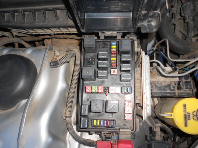

сегодня расклепал моторчик, щетки в поряде, подавал 12в. мотор работает. значит причина не работающего АБС в другом. Есть подозрения, что не хвотает какой то релюхи, в блоке предохранителей и релюх под капотом. Завтра сделаю и вылажу фото.
