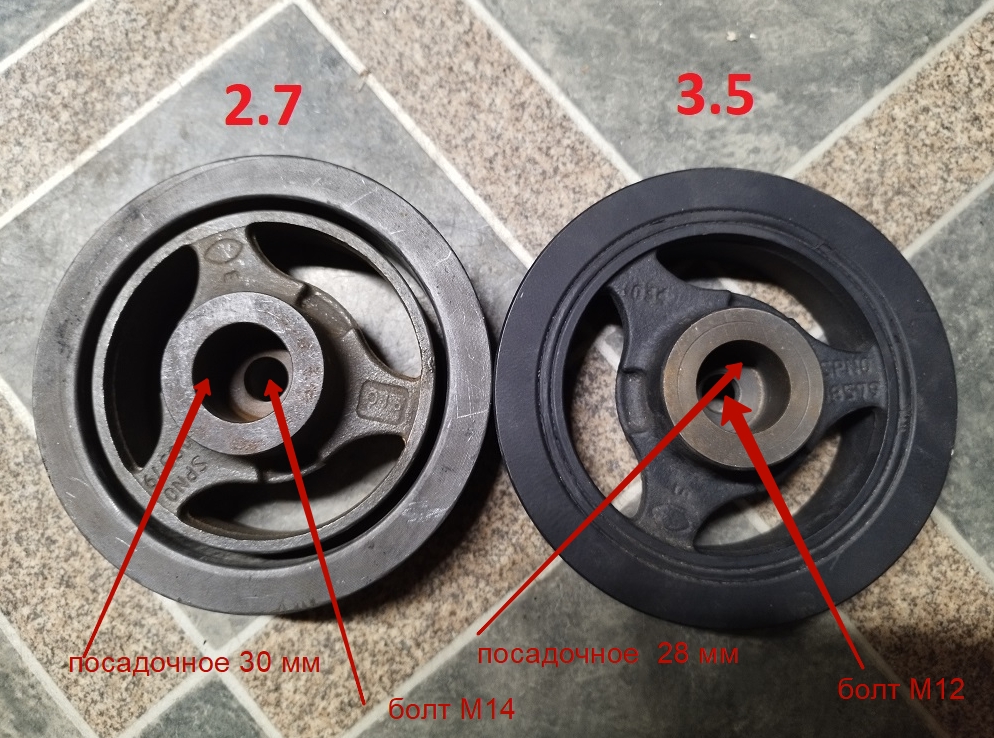

Всем привет! При замене прокладки передней крышки и переднего сальника коленвала приговорили шкив. Мало того, что ценник на оригу похож на партнамбер по количеству цифр, так еще и сроки по 30-40 дней. Подскажите люди добрые, отличается ли он от 3.5 и есть ли вообще аналоги?

По каталогу номера шкивов 2.7 и 3.5 - разные. На 3.5 подходит от какого-то мерседесовского мотора, про 2.7 не знаю. А что со шкивом случилось? Небось, за обод стягивали и демпфер скосоебили?

Шкив на 2,7 3,5 разные. Отличаются диаметром посадочного отверстия на каленвал и диаметром отверстия под болт.На 2,7 эти отверстия больше. Если есть знакомый токарь, то можно, я думаю, заморочиться, при разнице в цене в 15К

tatkaz,
Может все таки было лучше расточить от 3.5 как вам предлагали выше, неизвестно, как Китай ходить будет ))
По форме они одинаковые, отличаются только посадкой и диаметром болта.
2.7 - посадочное 30мм, болт М14
3.5 - посадочное 28мм, болт М12
Но если точить, то токарю лучше и от 2.7 шкив предоставить для замеров.
Предложений на 3.5 как новых так и бу много.
