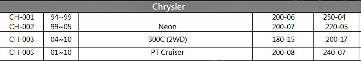

Вот таблица DGR койловеров длина и жесткость пружин уличная .Трек у них на крас 17-19. У меня был стрит 15-17 если я зажимал пружины и аморты макс жесткость получался трамвай. Какие там пробой или крены! Жесткость такая что окурок чувствовался на дороге. Так что 24 точно хватит )) С такой жесткой подвеской надо обязательно еще распорку поставить

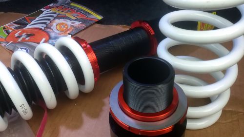

Обычное дело к сожалению . Частая ошибка производителей койловеров на этот кузов длина задних пружин. У кого то высоко, у кого то низко, при чем при одинаковой жесткости. И что бы исправить регулировки не хватает. У меня тоже задние пружины были короче чем нужно и зад был очень низко. Пришлось немного дорабатывать, что бы высота стала правильной)

Ну решение напрашивается само собой мне кажется - подложить под пружины сверху проставки или под регулятор высоты снизу . Я подложил резину
от стоковых пружин под регулятор примерно подняв его на 1см. Это дало около 2,5 - 3 см клиренса.
