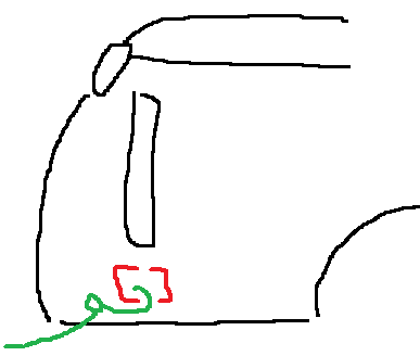

2.7 америка 2005гв. Меня затащил на себя за балку (под радиатором, такая полая конструкция). В ней есть сквозная дыра полуквадратной формы, если смотреть сверху. Узкий крюк цеплял снизу за 1 часть. см быстрый рисунок.
ПЫСЫ: танки к сожалению ломаются :cray:

я вот вчера тащил на буксир и цеплял снизу за черную балку на которой мотор стоит, дотащил без проблем)

morozick, а ещё можно в эту же сквозную дыру вставить и прикрутить волговскую петлю или крюк !что я и собираюсь сделать!если конечно получится :scratch:
