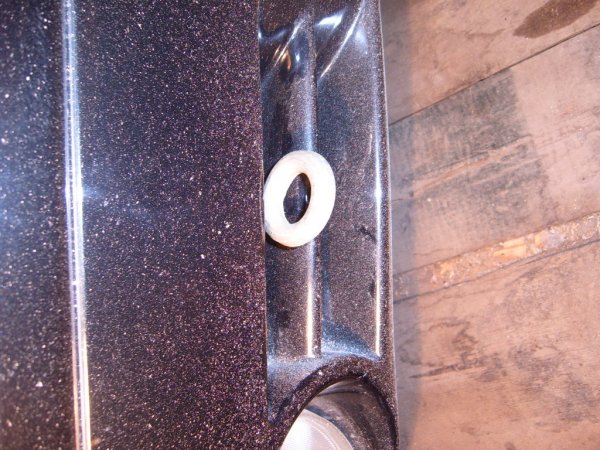

 буксировка 300с США, кто-нибудь знает есть ли на американце буксировочные зацепы,(кольцо ?,

Теперь вворачивают. На 31105 именно так. Я думаю даже крюк подходит к нашему красу. На выходных проверю.

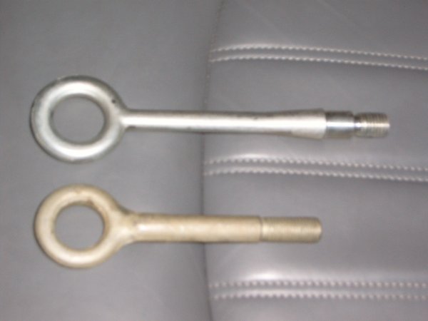

Принёс домой от Волги. Завтра наверное поеду сравнивать.

Спасибо, а то я тему потерял и не смог найти. В общем как я понял по резьбе от волги вкручивается, но там от технологического отверстия в бампере до крепления с резьбой меньшее расстояние, от сюда и более короткий крюк. Я смог вкрутить только на несколько ниток резьбы, дальше упёрся в бампер. Но резьба, как я понял, такая же. Возможно можно купить волговский крюк, я не думаю что он дорогой, и на основе него что-то сделать, например сварить два элемента крюков.

на заводе такое сделают раз плюнуть... шаг резьбы только знать нужно и все

В гараже сделать можно. Шаг резьбы определишь вкручиванием похожих болтов. У токарей эти болты ведрами стоят. Мне сделали за 15 минут

на волге есть такие самотыки с резьбой. кстати Ариес у тебя какойто коротковатый :)
у меня был длиннее... токарю отдайте волговский крюк (можно купить в магазине незабыв чек и вернуть после изготовления дубликата) со словами "такойже только подлиннее на ХХсм" тока чойта не внушает доверия буксировочное ухо крайслера, там получается кольцо приварено к болту, он не литой. лучше конечно гнуть и потом сварить место стыка. будете тягать хоть пазики...
