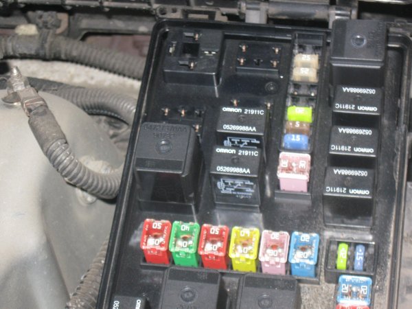

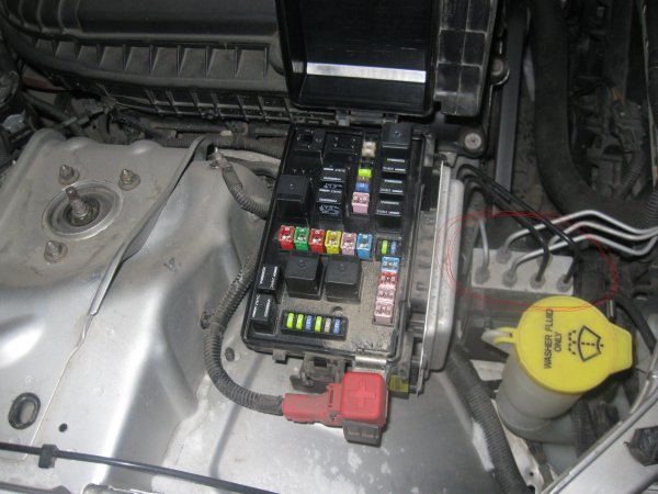

досталось авто как говориться недешево, а вот ехать по нашим заснеженным местам неполучается. Мне расказали такую байку что в Канаде чать функций отключают снятием реле вот так выглядит мой передний блок
может быть что у меня отсутствуют эти опции поэтому и нет релюх, бывают такие комплектации чтоб небыло антизаноса и антипробуксовки - кнопки ведь есть?

а по вину можно узнать есть эти функции или нет, как мне кажиться сам блок с абс стоит у меня прям возле блока предохранителей, от него еще 4 трубки отходят(зачем они его ставят тогда и кнопка антизаноса возле аварийки имеется

если у тебя 2.7 нет противотуманок нет кнопки ESP радом с кнопкой аварийки, салон на тряпке, и кондей,а не климат. то вероятность отсутствия этих опций велика !!!
У МЕНЯ ТОЖ ЭТОТ БЛОК ПОД КАПОТОМ СТОИТ , А ТОЛКУ wink

по поводу фото, а это не блок Кондея случаем?

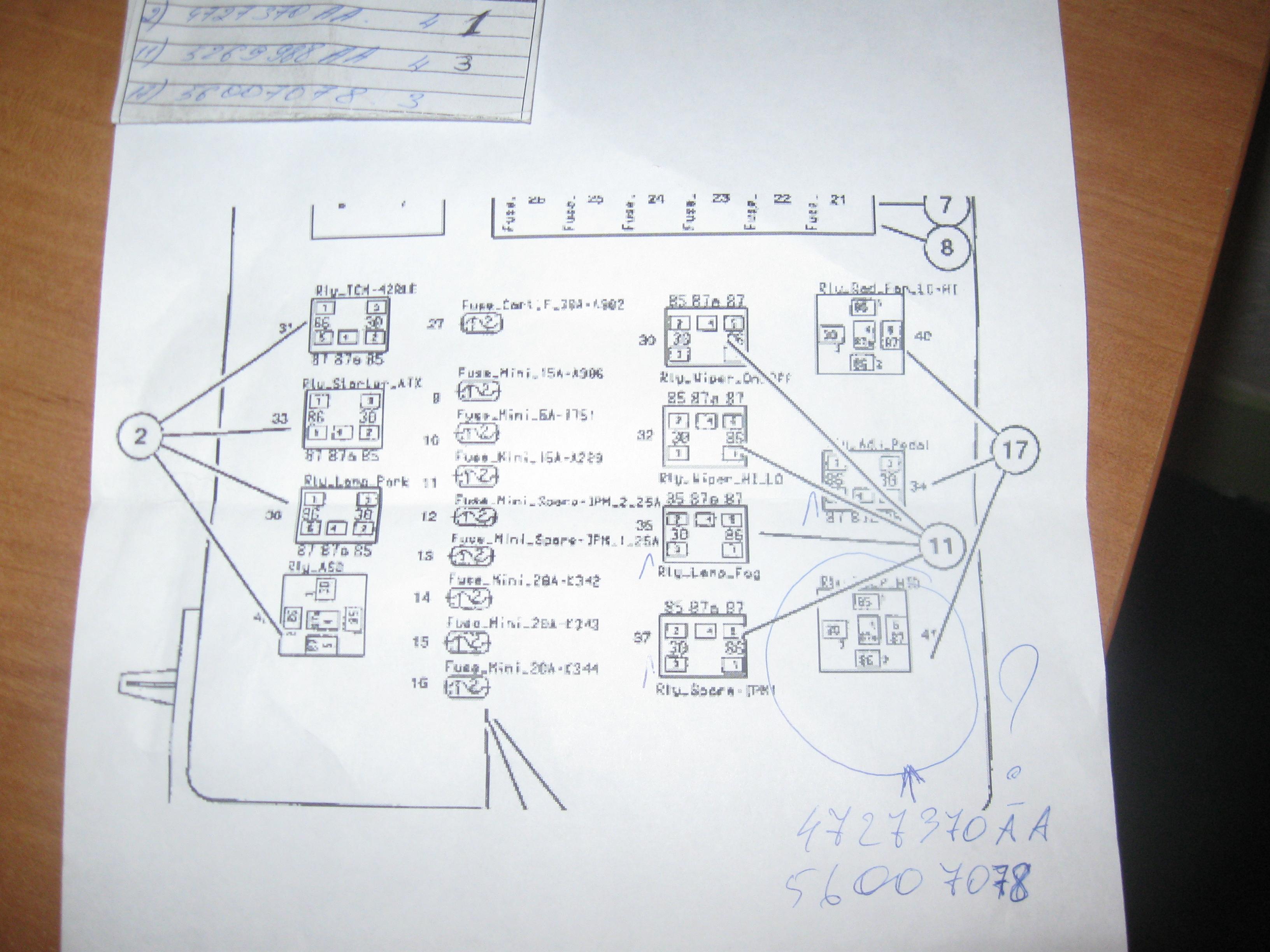

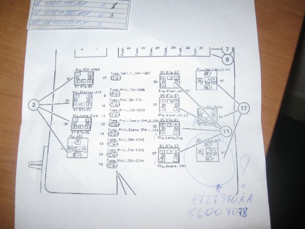

ребят посмотрите под капотом какие релюхи стоят на 34.35.37. и 41 месте (внутри блока с предахранителями) насчет 41 сомнения либо 4727370аа либо 56007078 friends
если стоит 560077078 то напишите где еще в блоке она используется, у меня такой релюхи нет а по программе якобы на 41 месте она должна стоять а туда с легкостью встает 4727370аа поэтому боюсь заказать что нибуть не то.
если есть у кого нибуть расшифровка релюх, какая на что скиньте ссылку пожалуйста to_become_senile

Легко.. тормоз в пол и слышишь как стрекочит абс... газ в пол на повороте и на приборке появляется "машинка с заносом" ограничивается подача бензина в двигатель, когда машина стабилизируется (машинка с заносом тухнет) продолжает разгон дальше... одно или 2 нажатия на кнопку ЕСП на панели возле часов, и ЕСП отклюен (машинка с заносом загорается) когда негорит - Включен
ESP
Под капотом
(извиняюсь за качество фоткалось ночью в полу тьме)

Дмитрий, VIN в студию и все станет ясно! Судя по фото ABS точно есть!

вот тут нашел расшифровку релюх но очень плохо видно recourse
скиньте пожалуйста ссылку где взять в лучшем качестве
а если кто меня мордой ткнет в нужную релюху от абс буду очень благодарен friends

11 января 2010 21:14
Дмитрий,
в книжке не нашел ни одной реле связанной с ABS
только предохранители
№29 5ампер оранжевый(в багажнике)
№17 30ампер розовый(под капотом)
№21 50ампер красный(под капотом)
*цвета и амперы могут быть иными. но номер предохранителя точно как указано.
ещё совет - вытаскивай все предохранители и смотри их.
у нас вон один предохранитель отвечающий за омывание фар - пол машины обесточивает(хотя в книге про это ни слова)
