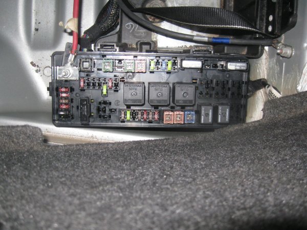

это мой блок с багажника проверьте пожалуйста все предохранители на месте или нет может так отключили абс

Дмитрий,
Мож я конечно и ошибаюсь, но Вам нехватает 6шт реле и 7 предохранителей...

Дмитрий, там на тех местах которые ты посчитал на некоторвых просто нет контактов для реле и предохранителей только посадочные седла, реле не трудно заказать но в переднем щитке нехватает тоже несколько однако заглянув под копот другим владельцам 300го обноружил аналогичное отсутствие

Дмитрий,
У меня такое же количество предохранителей и реле.
