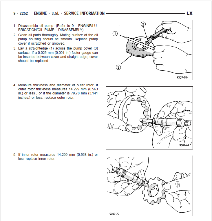

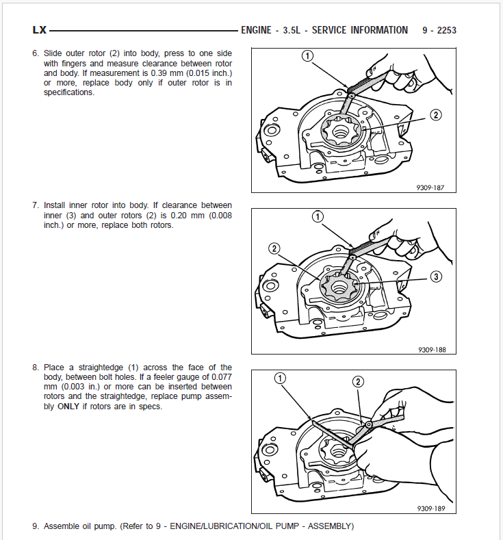

Цитата: aleks423
Моторист посмотрел, покрутил и вынес вердикт - задранный, если поставить, угробит двигатель!
Действительно, странный моторист, как он без разбора определил?
Нужно как минимум снять крышку и осмотреть роторные кольца на износ и как максимум проверить щупами зазоры, если в допуске, то можно использовать.
Все зазоры есть в мануале.
10 января 2025 17:10
Репутация: 17
Сообщений: 963
Город: М.обл., г.Мытищи
Регистрация: 1.09.2015
Путаешь выработку (износ) и задир.
Когда руки дойдут вскрыть насос - расскажу, что увидел.
10 января 2025 17:15
Сообщений: 155
Город: Под Москва
Машина: Dodge Charger 2006 2.7->3.5->4.0 - брат Chrysler 300C
Регистрация: 14.11.2018
Может быть и путаю, но все таки интересно, как он увидел задиры.
