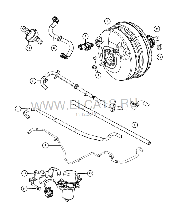

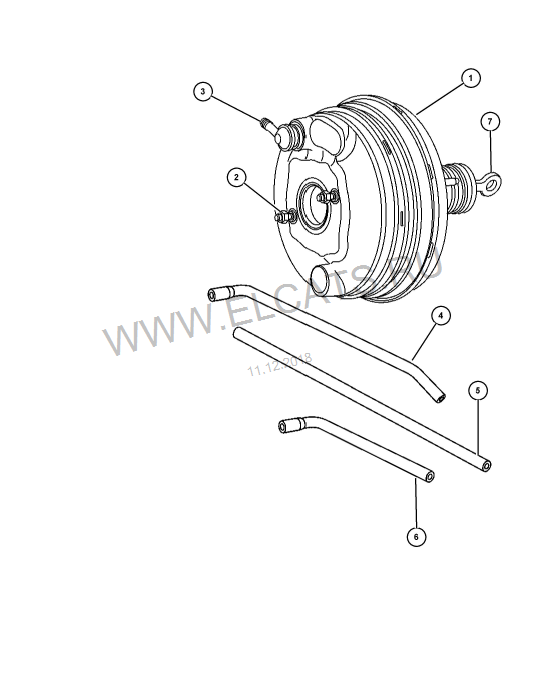

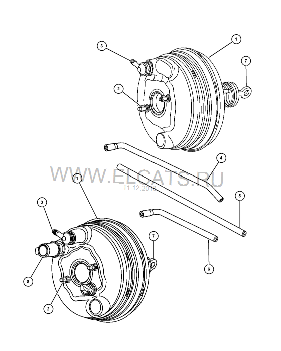

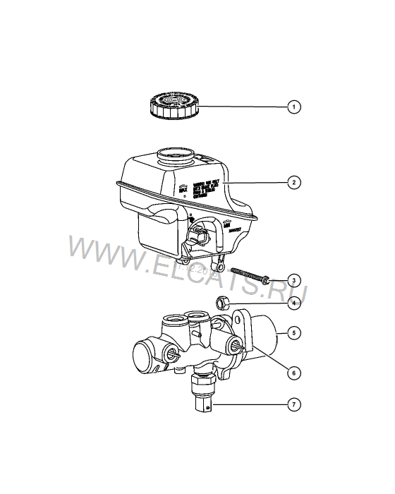

SALES CODES [EEO]=2.7L V6 GAS [EGO]=3.8L 6CY [EZO]= 5.7L 8CYL GAS
300с 2005Г.
6 SEAL MASTER CYLINDER TO BOOSTER 051139 151АА
1 BOOSTER POWER BRAKE 051139 145АА и 051139 152АА
300с 2008Г
6 SEAL MASTER CYLINDER TO BOOSTER 68002 156АА
1 BOOSTER POWER BRAKE 68003 785АА
300с 2013Г
6 SEAL MASTER CYLINDER TO BOOSTER 68048 561АА
Получается три отличающихся вакуумных усилителя и четыре главных тормозных цилиндра.

И что ??)) Ясно понятно что 2005 и 2013 по аину будут отличны. А прикладывать картинку из каталога запчастей вообще бред , ибо картинки берут универсальные к разным моторам. Речь идет не о годах а по обьему моторов одного года
12 декабря 2018 13:32
Сообщений: 777
Город: Россия, г.Ст.Оскол
Регистрация: 16.09.2012
KPACOTA
Разберись сначала в каталоге. Там написана вот такая строчка по объёмам моторов, Разница только в годах, ну и после 12г.
