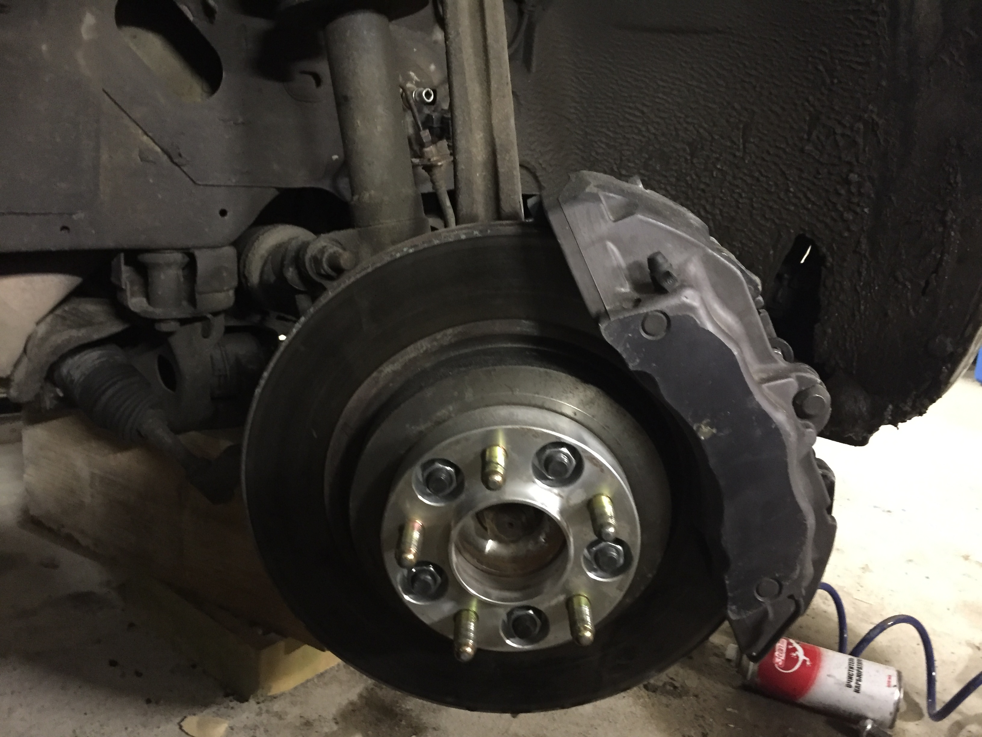

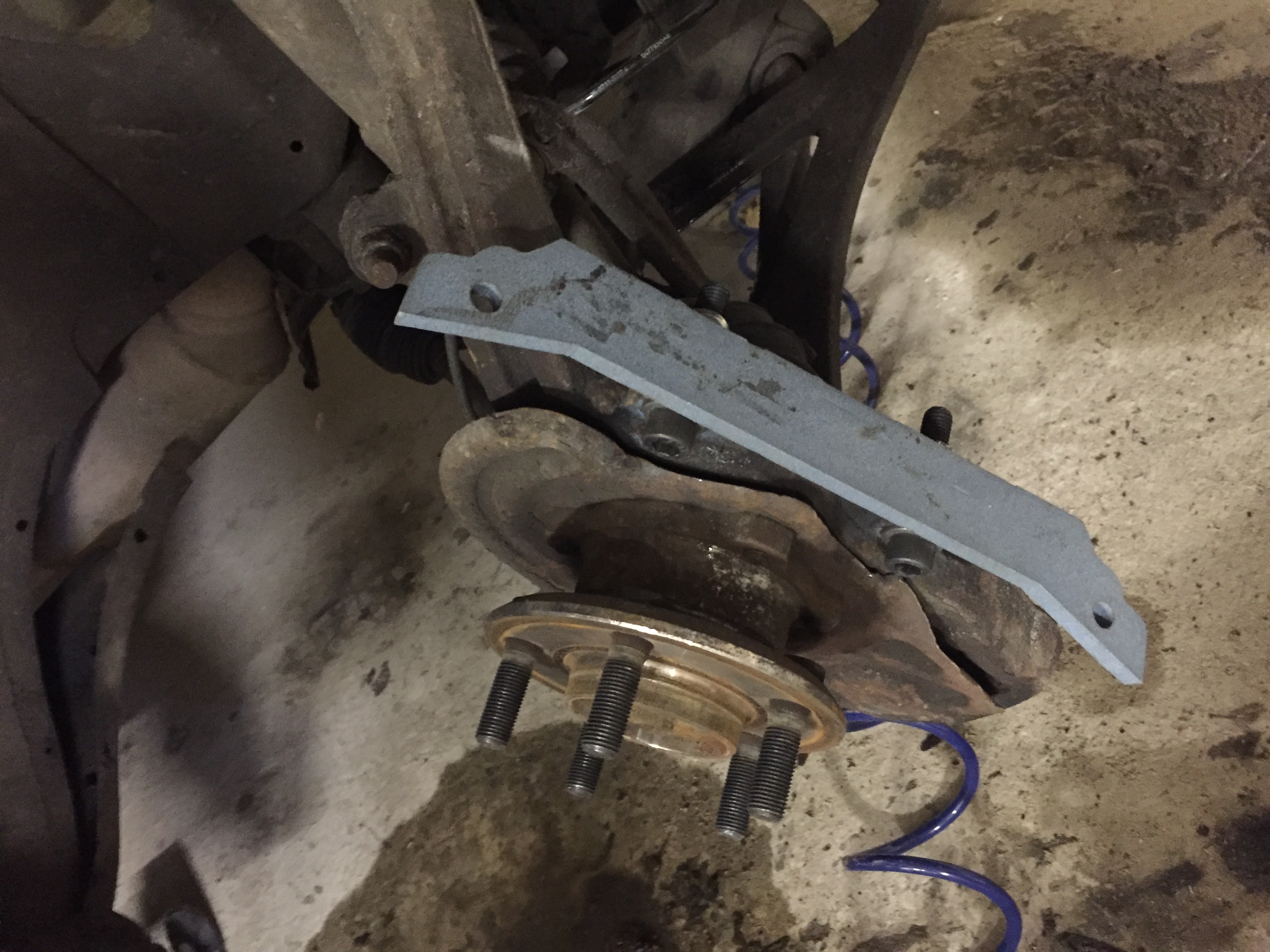

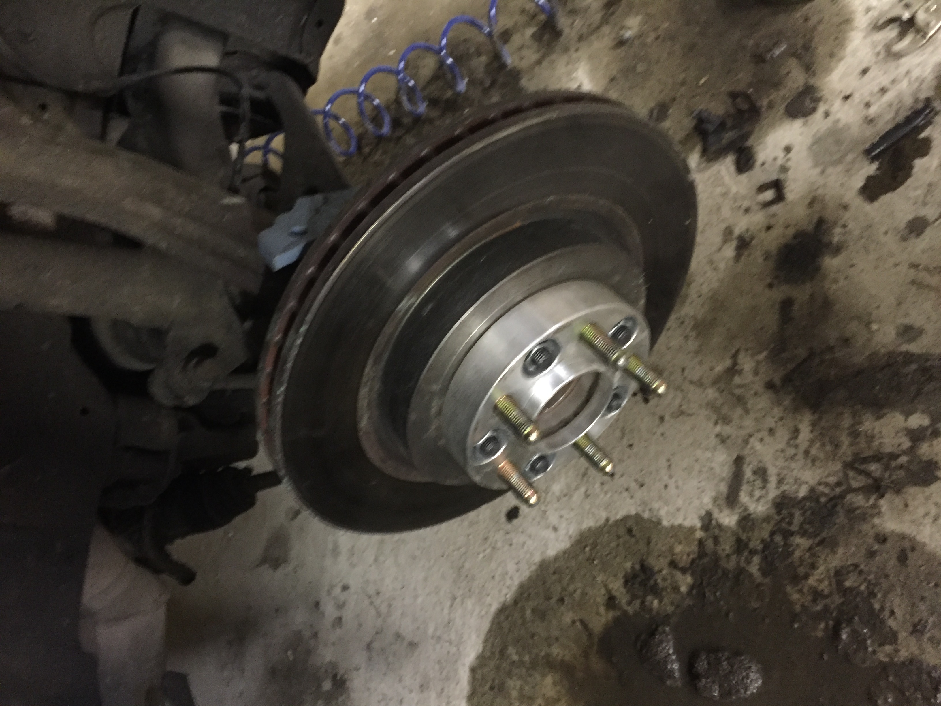

Надоели родные ватные тормоза,давно искал замену. Тут подвернулись шестипоршневые от туарега/каена,изготовили адаптеры,спилили уши с суппортов
ну и собственно установил,хуже точно не стало))) Колодки поменять не успел,пока на старых,которые были в комплекте.
Пришлось еще проставки 30мм ставить чтобы увеличить вылет колеса,ятоб не чиркали. Дальше покраска и замена колодок)

Asereco,
прикольно, во сколько встало?

16 тыс без проставок для дисков, они еще 6

Asereco,
более чем бюджетно! :good:

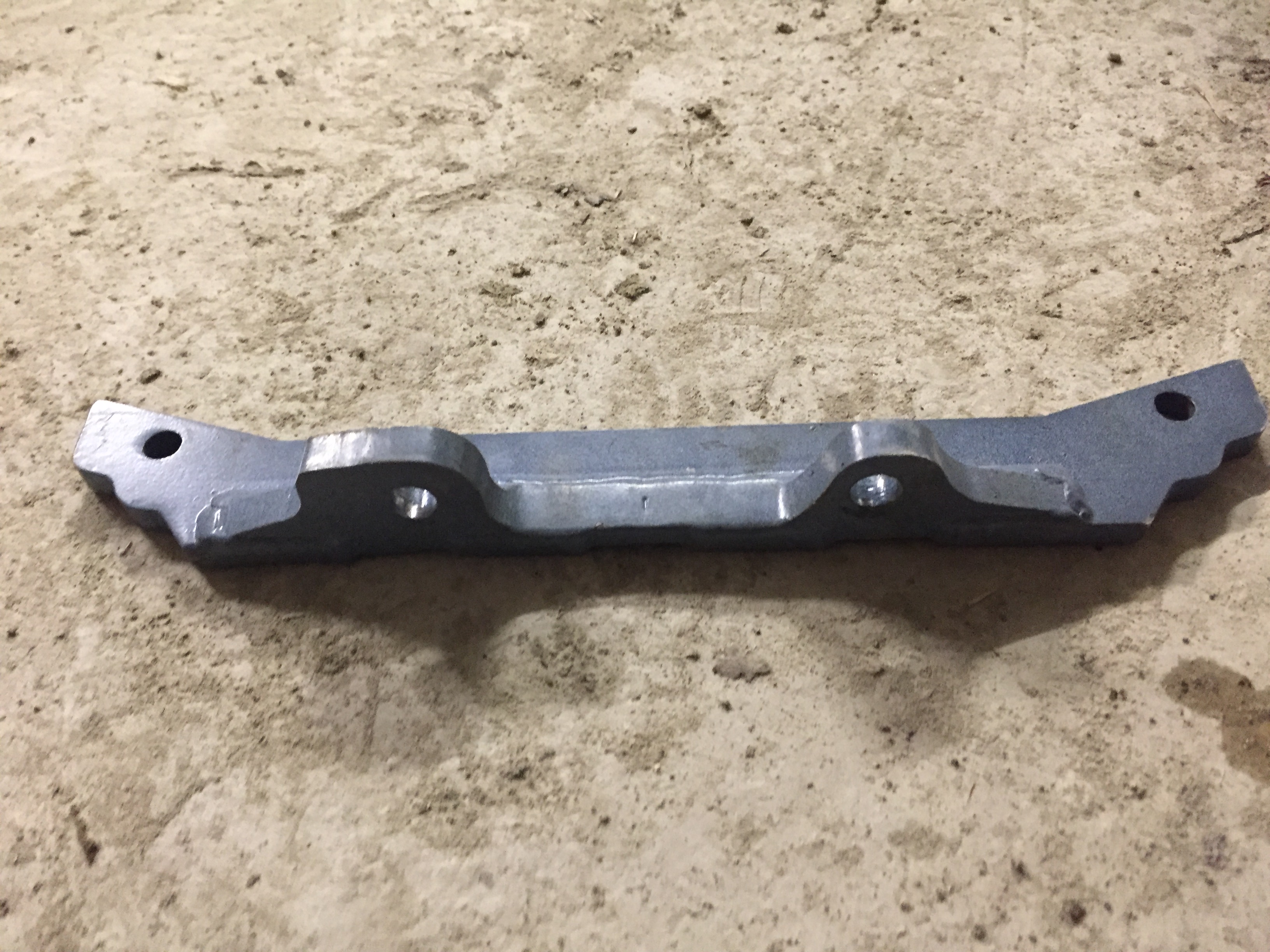

Asereco,
А где адаптеры изготавливали? Там можно их заказать, по вашим размерам?
Asereco
1 декабря 2018 10:58
Сообщений: 163
Регистрация: 7.12.2014
Думаю можно,но основная проблема в том что адаптер этот изготовлен под полный привод,хотя тормоза же одинаковые на рвд и авд

диски 345е остались?

Да,под 345 адаптеры делали
1 декабря 2018 13:39
Тормоза то одинаковые, но вот диски (колёсные) и кулаки разные

Asereco,
Кронштейн новый придётся делать.

Atraides001, это да,но теперь изготовить кронштейн под больший диаметр диска будет гораздо проще,чем с нуля
