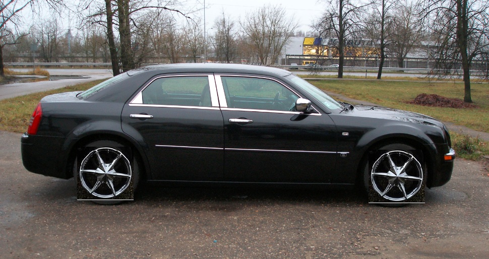

23 января 2012 15:58
Сообщение #159
Сообщений: 573
Город: Рига
Машина: 300C 3.6 2013 Black
Регистрация: 11.11.2010
Добрый день, знаю что 20" и 22" самый сок, но всё же - что скажете за диски? Цена лимонад - звените за убогий коллаж :) Подходят?
23 января 2012 16:16
Сообщение #160
kpd,ищи на форуме фото!! тут у человека были такие только 20е или 22е не помню!! фоток много!
