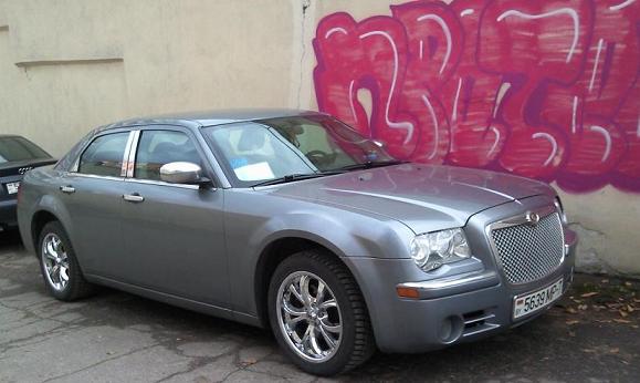

Далеко мой 300с занесло - в г.Норильск, что-то на него здесь купить само собой невозможно. Хотел бы прикупить дисочки и шины. Мужики, может кто ссылочку даст на интернет-магазин, где их можно заказать?

Джельсомино
15 октября 2011 08:04
Сообщение #133
Сообщений: 88
Машина: 300C HEMI Touring AWD
Регистрация: 24.04.2011
Аполлон, тут конечно дело такое, хозяин-барин, но твои диски, которые на аватарке, прекрасно смотрятся. ИМХО зря переживаешь.

Джельсомино,
поддерживаю, хорошо смотрится!
