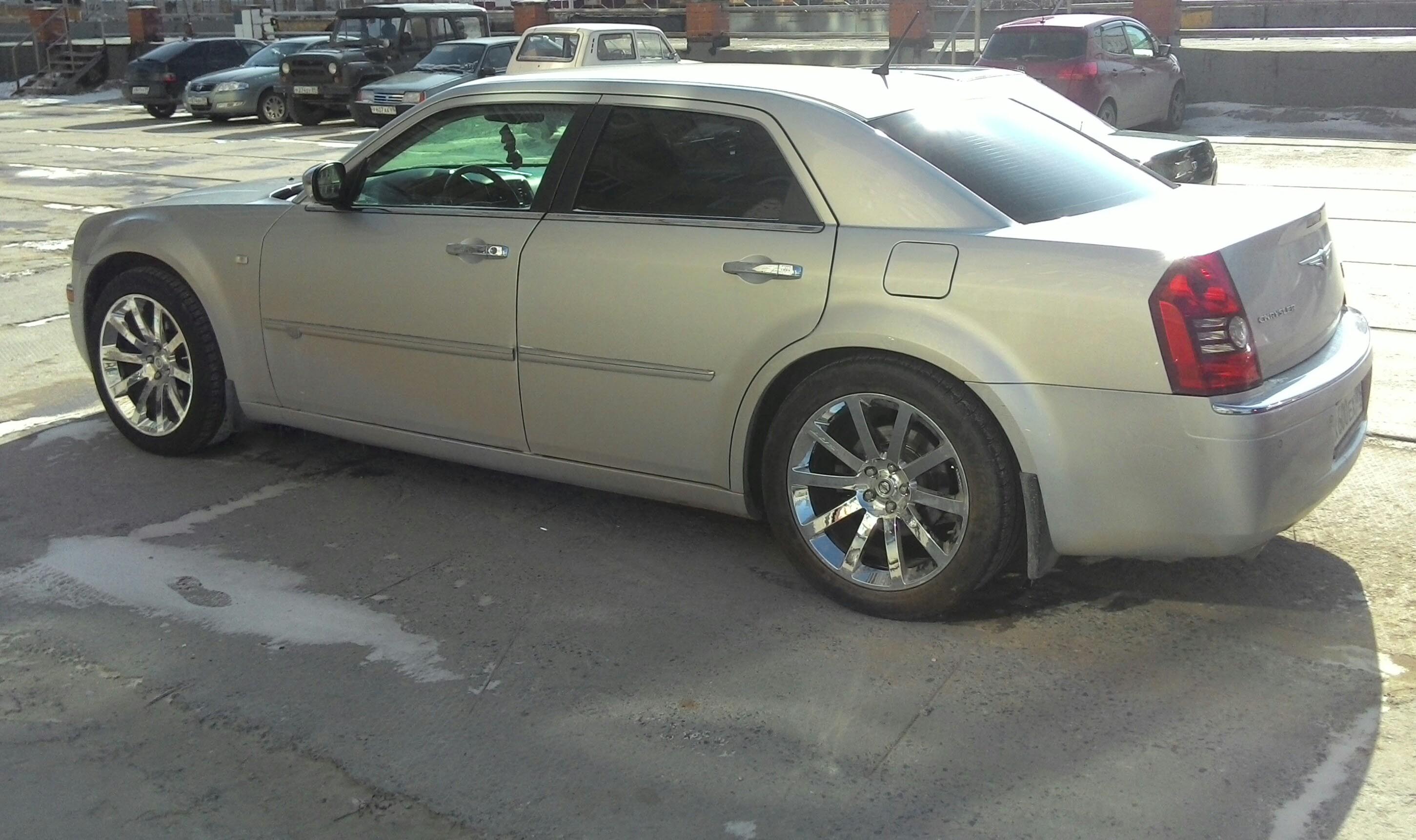

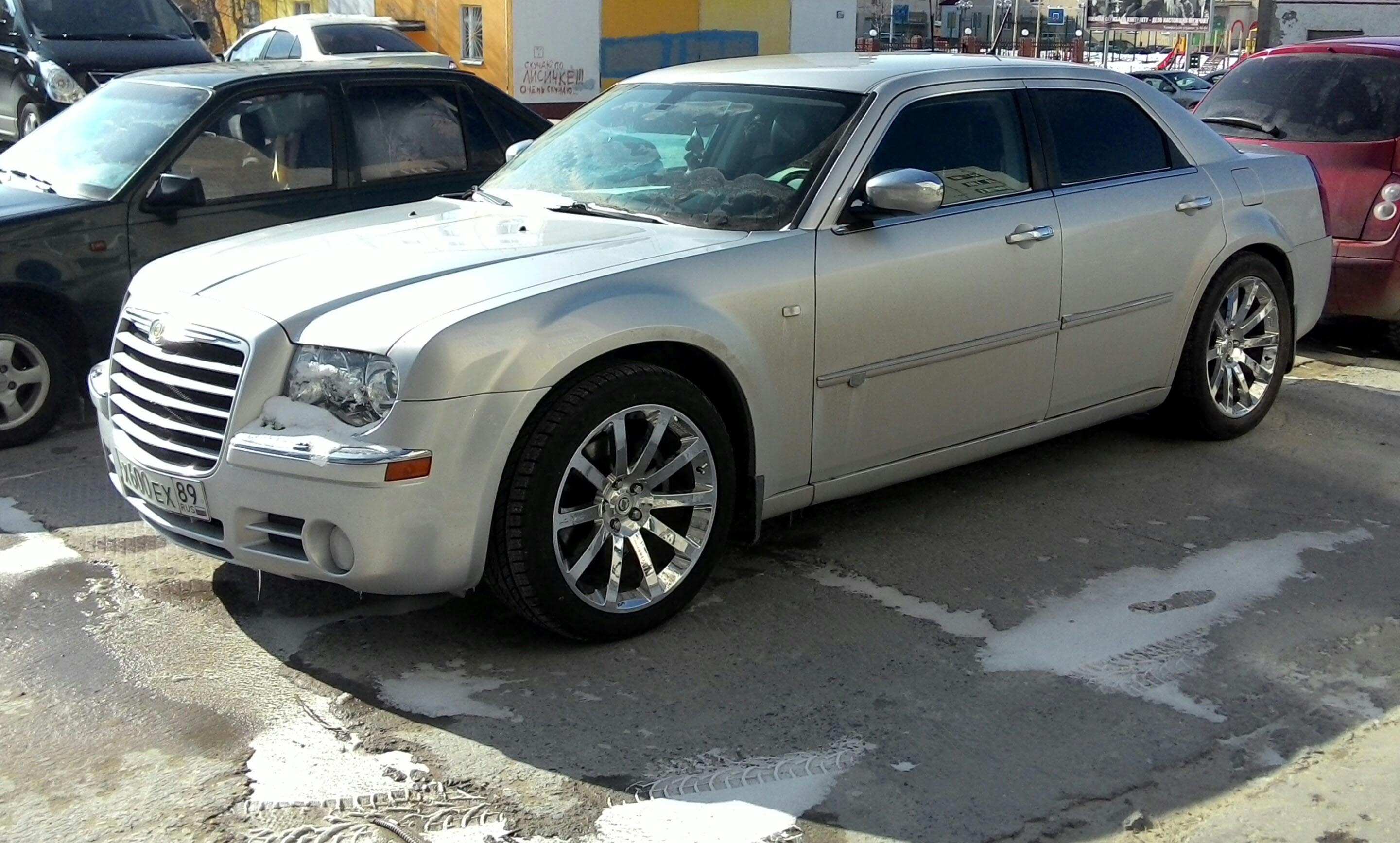

Mikael а проставки ставили на перед? У меня такие же диски и резина 245/45R20 -перед при сильном повороте трет.
Mikael
28 апреля 2015 23:26
Сообщение #1951
Сообщений: 509
Город: Тюмень
Машина: 300c 3.6 2012 (Gen 2)
Регистрация: 21.04.2014
Ставил 4 мм но у меня резя 255/45/20 я думаю 245 у меня стало бы и без проставочек!!!!
Вылет дисков моих ЕТ 26 при поворотах вообще ни чего не цепляло ! Цепляло внутренней стороной резины об рычаг по этому пришлось отдалиться от него!!!!!)))))
Цитата: sanchito
... А жопа не низковата, или так кажется?
Честно ни когда не заморачивался))))) ты написал я задумался)))) , но всё таки наверное так стоит))))
Цитата: sanchito
у вас снег еще что ли?
Да есть ещё немного обычно после 9 мая начинает сходить!!! Это север)))))))
В заездах(драг) для жопопривода энто гуд!! :ok: (2.7?, все равно для драга гуд))
