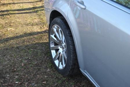

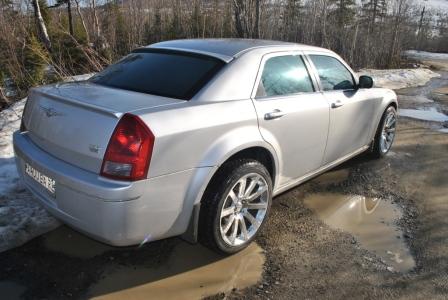

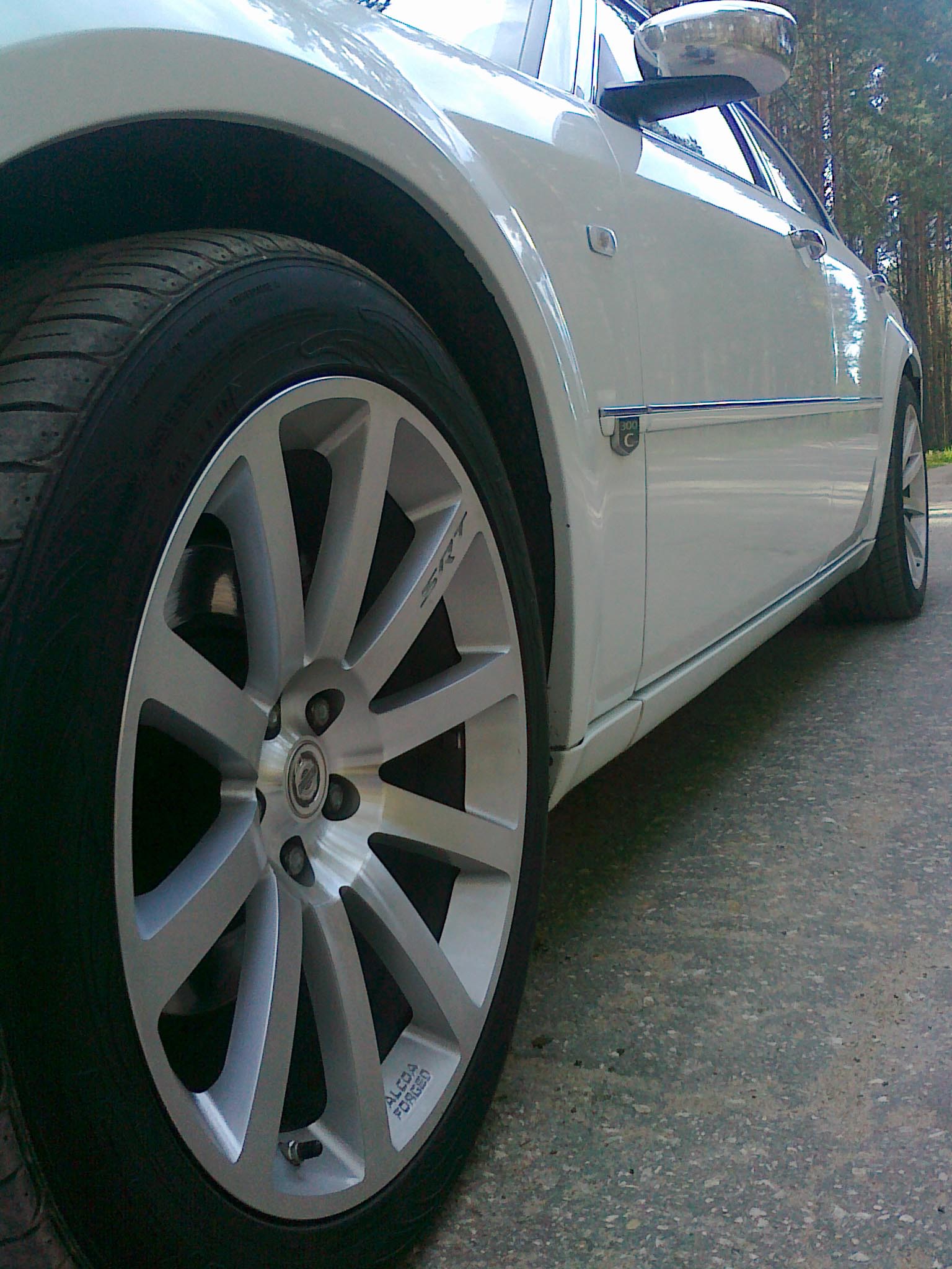

Цитата: Mike
дай фоту, как они на АВД смотрятся....

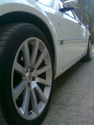

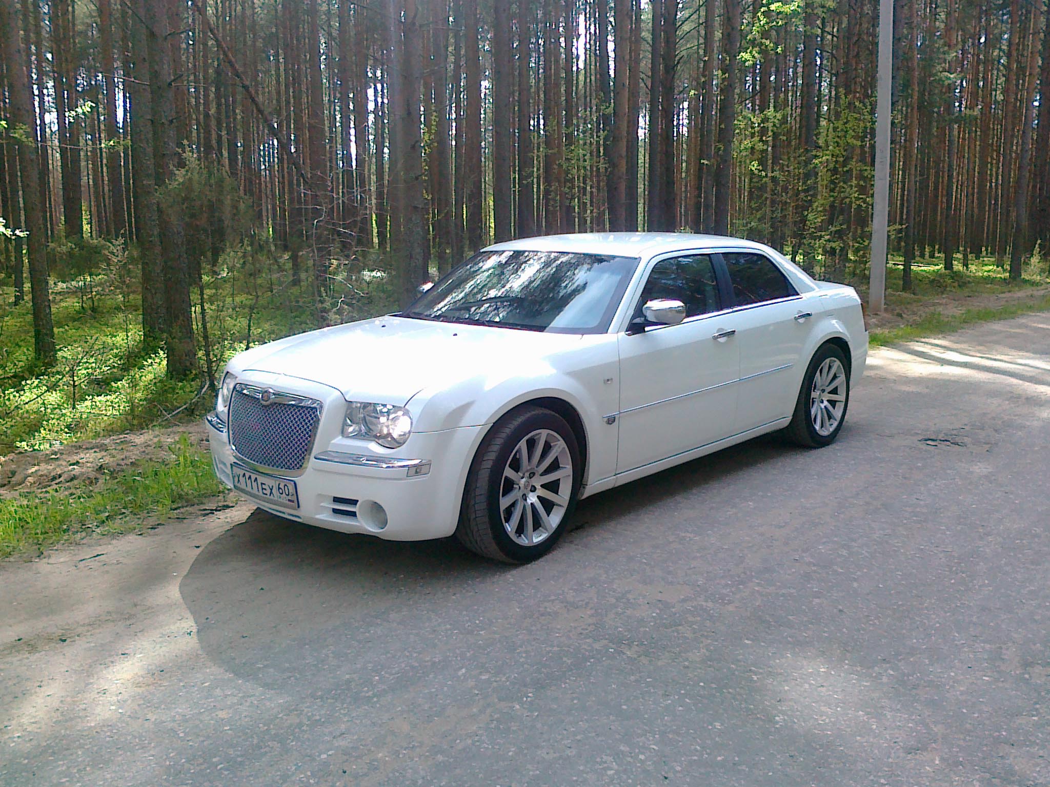

19 мая 2014 13:36
Сообщение #1645

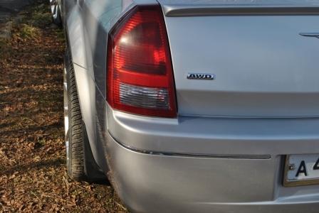

а вот как на RWD
19 мая 2014 13:55
Сообщение #1646
vnp400,
sanchito,
Оба хороши :respekt:
Mikael
21 мая 2014 11:59
Сообщение #1647
Сообщений: 509
Город: Тюмень
Машина: 300c 3.6 2012 (Gen 2)
Регистрация: 21.04.2014
vistalex,
Спасибо за ссылочку Гаечки уже в пути!!!!
На рвд прикольней смотряться!!! ,а на авд теряются диски засчёт задраной жопы!! Или может так стоит!!!?

vnp400,
Спасибо!!! Очень достойненько смотрятся!!!
sanchito,
Тоже "вери-вери гуд"
vnp400
21 мая 2014 14:20
Сообщение #1649
Сообщений: 364
Город: Заполярье
Регистрация: 28.08.2012
не в плане кулика на своем болоте ... :smile:
у нас резина разная 245/45 и 265/45, автос левой стороной стоИт на снегу, к сожалению он у нас еще не весь растаял, в натуре эффекта лифтованного авто нет

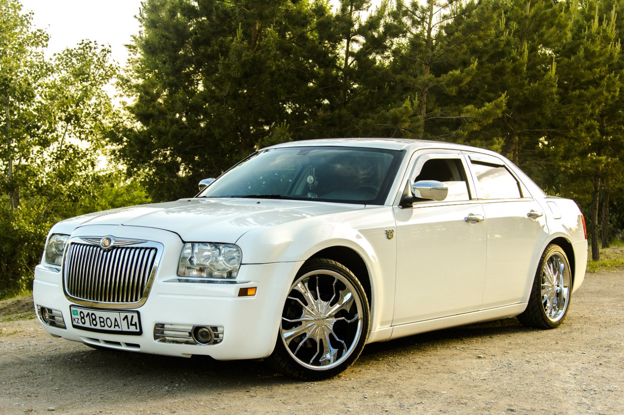

Друзья! Подскажите пож-та, купил диски с резиной R20 резина 245.35. вылет ет 38. Встанут ли они? и что еще нужно для этого, проставку. я новичок в этом.
alex090
28 мая 2014 21:52
Сообщение #1651
Сообщений: 227
Город: самара Кинель
Машина: мазда 6 Крайслер 300с
Регистрация: 2.03.2013
если R20 то профиль не айс. 40-45 самое то.Наш вылет 24- 15. все остальное с проставками.
28 мая 2014 22:38
Сообщение #1652
Сообщений: 10279
Цитата: Андрей818
вылет ет 38
38 имеешь - 25 надо (максималка) =7мл проставка
и зачем этот геморой
20ок хоть жопой ешь

Поставил проставку 9 мм.

Читай выше, не ленись. Но резина не айс , маловата, колеса в арках теряются
Согласен, резину повыше бы. Но только такой вариант был.
