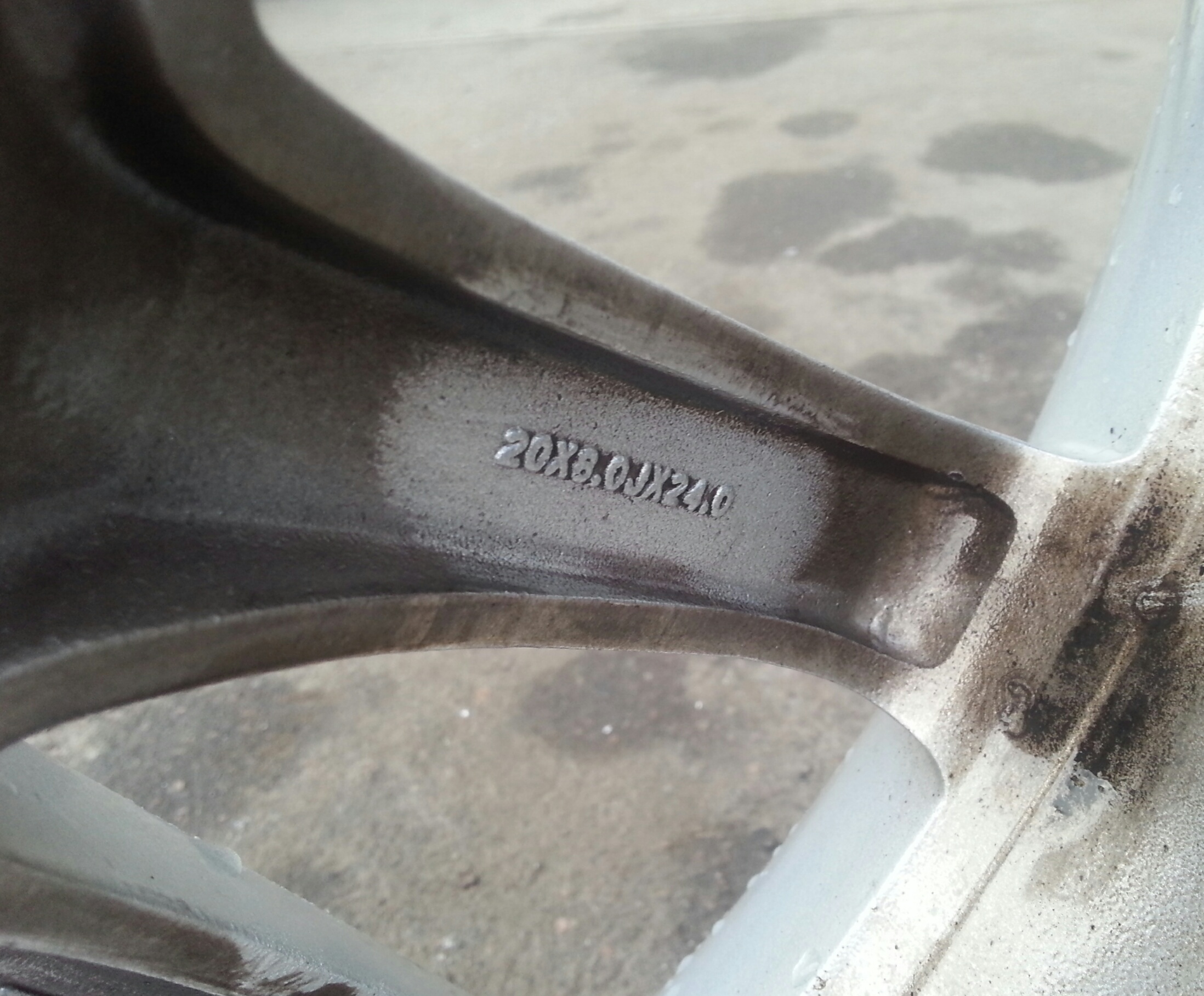

А ширина у дисков 8,5 или 9? Извини, что столько вопросов, просто выбор резины в данном случае очень "щепетильный".

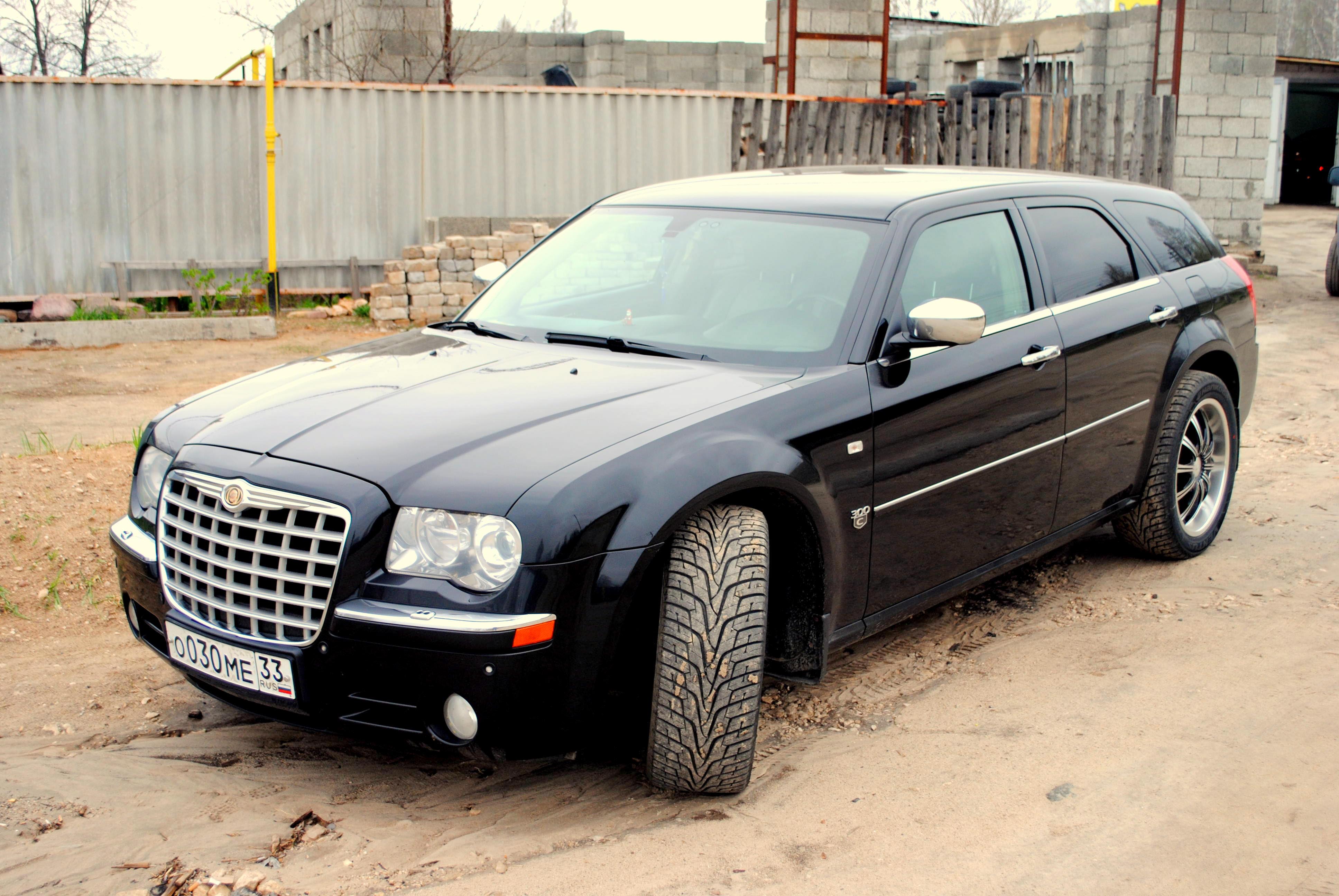

R20 275/45 ВСТАЮТ на 300С и на перед в том числе
сегодня для пробы ставил колесо
диск реплика SRT хром, вылет ET15, ширина 9
резина хэнкук, износ 50%
итак, зазор до резьбы шаровой около 5 мм, при вращении колеса зазор меняется +-1 мм
боковой зазор до рычага тоже около 5-6мм
выкручивал руль влево/вправо до упора, зазоры между резиной сохраняются
буду ставить все четыре R20 275/45, смотрится отлично
фото позже как поставлю все 4 колеса
