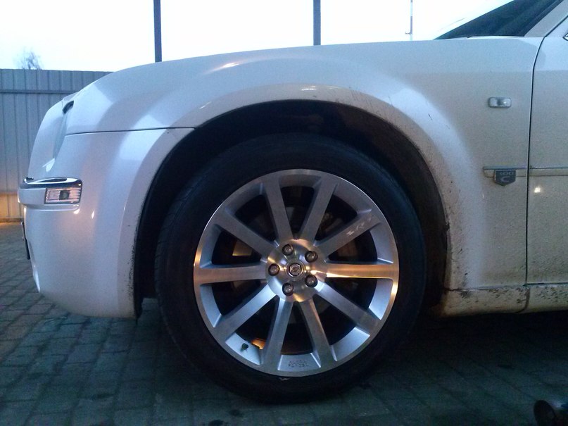

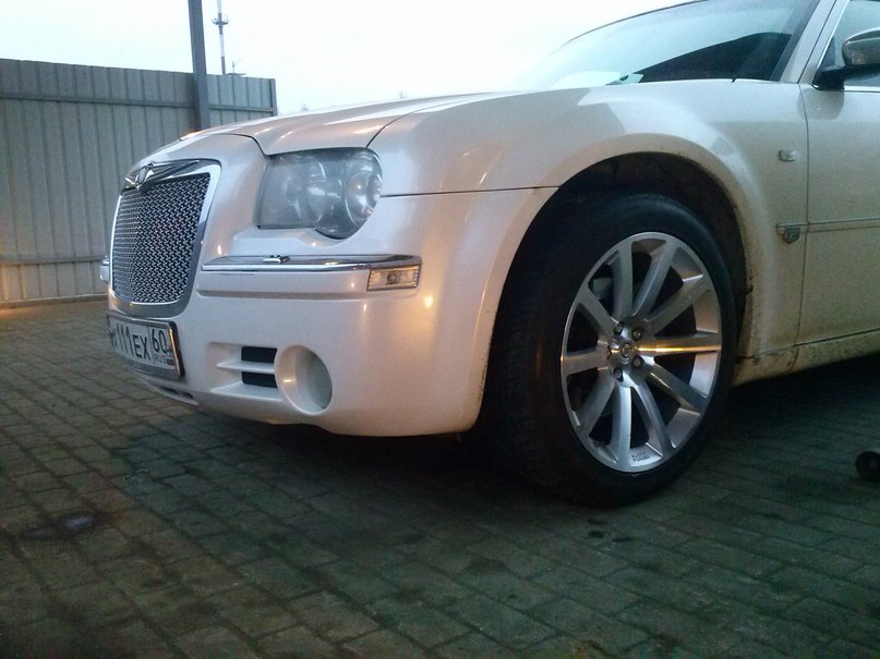

А у тебя они поместятся? Они же больше чем штатный размер. У вас же постоянно проблема с верхней шаровой опорой.
у меня перед стоит 265/45/20 вылет 14 все ок (писали уже раз 20 :ok: )
27 февраля 2014 12:10
Сообщение #1462
Цитата: sasha
srt-Design диски влезет 265 45
влезет... я себе такие поставил. Но 275 уже увы нет.
27 февраля 2014 12:24
Сообщение #1463
Цитата: sasha
на srt-Design диски влезет 265 45?
Перед не залезет
27 февраля 2014 12:26
Сообщение #1464
Basset,
sanchito,
Да хрен вас знает заднеприводных :))))
На полноприводном там еще километр остается до шаровой
27 февраля 2014 12:29
Сообщение #1465
Цитата: ADR
Перед не залезет
как ни странно, но у меня влез. Сверху до болта шаровой, без подпиливания, около 5 мм, и так же сбоку до рычага
27 февраля 2014 12:31
Сообщение #1466
фигасе, у меня на СРТ дисках 245-45-20 в притык стояли к рычагам.
значит вылет дисков иной
27 февраля 2014 12:34
Сообщение #1467
Так, погоди. Он пишет про диски срт дизайн. У тебя такие же?
Там при ширине 245 они встают ровно(я про профиль резины). При ширине 265 будут расползаться наружу.
Но с другой стороны есть и плюс:меньше царапается о поребрики.
27 февраля 2014 12:39
Сообщение #1468
ADR,
вот мои, все ровненько стоит
у sasha конечно другие срт, но вылет то наверно одинаковый :dontknow:
27 февраля 2014 12:47
Сообщение #1469
[code][/code]
ключевое слово наверное.
У тебя же реплика?
вот диски срт дизайн
27 февраля 2014 12:58
Сообщение #1470
да реплика, но вылет такой же как и у оригинала!!! У ADRа 245 край, а у меня 265 норм влезли.
