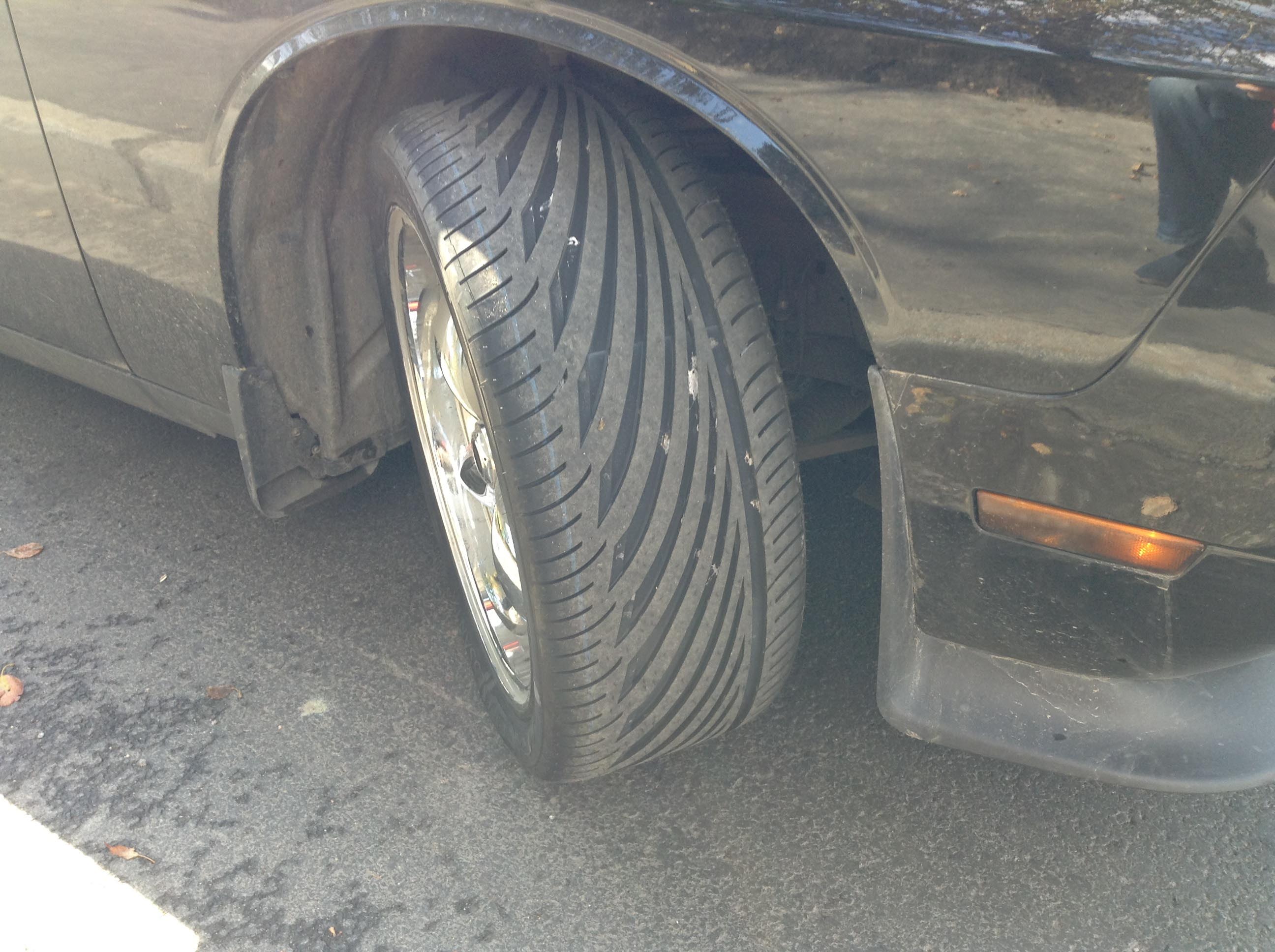

275/40/20 встала как там и было вечером снимки чуть ниже чем 255/45 но мягкость есче большем стало ямы проглатываем на урааа

Ну знатоки, оглашаю мучающий меня вопрос. На диски стр с вылетом, если я не ошибаюсь 15.. одеть резину 265/45 поставить. Ни где тереть не будет? Привод задний.

У меня стоит 275*40*r20 вылет 15.Можно даже 45 места полно

на зад можно много чего, а вот на перед 275\40 - это придел

т.е. 265/45 все нормально будет? Спереди

Если любишь крутить руль усиленно двумя руками как на камазе,то наверное норм! :yes: У меня 255/45 перед,довольно таки не "легкий руль",! :goodgood:
Если же по теме,место там(спереди) вроде есть еще,но кажется маловато для 45 профиля с такой шириной(близко палец шаровой верхнего рычага),думаю 265/40/20 самое то(лично мое мнение:) )...
275/45 R20 - вот предел . 275/45 R20 на 9мм выше чем 255/45 R20 - а там 12мм до винта который при желании можно на пару мм пильнуть.
Но ! это у меня конкретно на моей резине - колеса с одной размерностью разных производителей имеют разную высоту !!
23 сентября 2013 22:56
Сообщение #1372
есть риск, что не влезут, на 99% из за верхнего болта, который тут уже порекомендовали в случае чего пильнуть.
ну и по ширине ХЗ это же все в % соотношениях, так что может она упрется в рычаг и ппц. хотя наврядли, а там ХЗ

у меня сейчас стоят спереди- все норм, жопопривод
это кстати у вас предел
у меня до болта 1 см или больше а в ширину есче 0,5
перед зимой буду разуваться с зада посмотрю 295.40 влезет или нет :xaxa:
