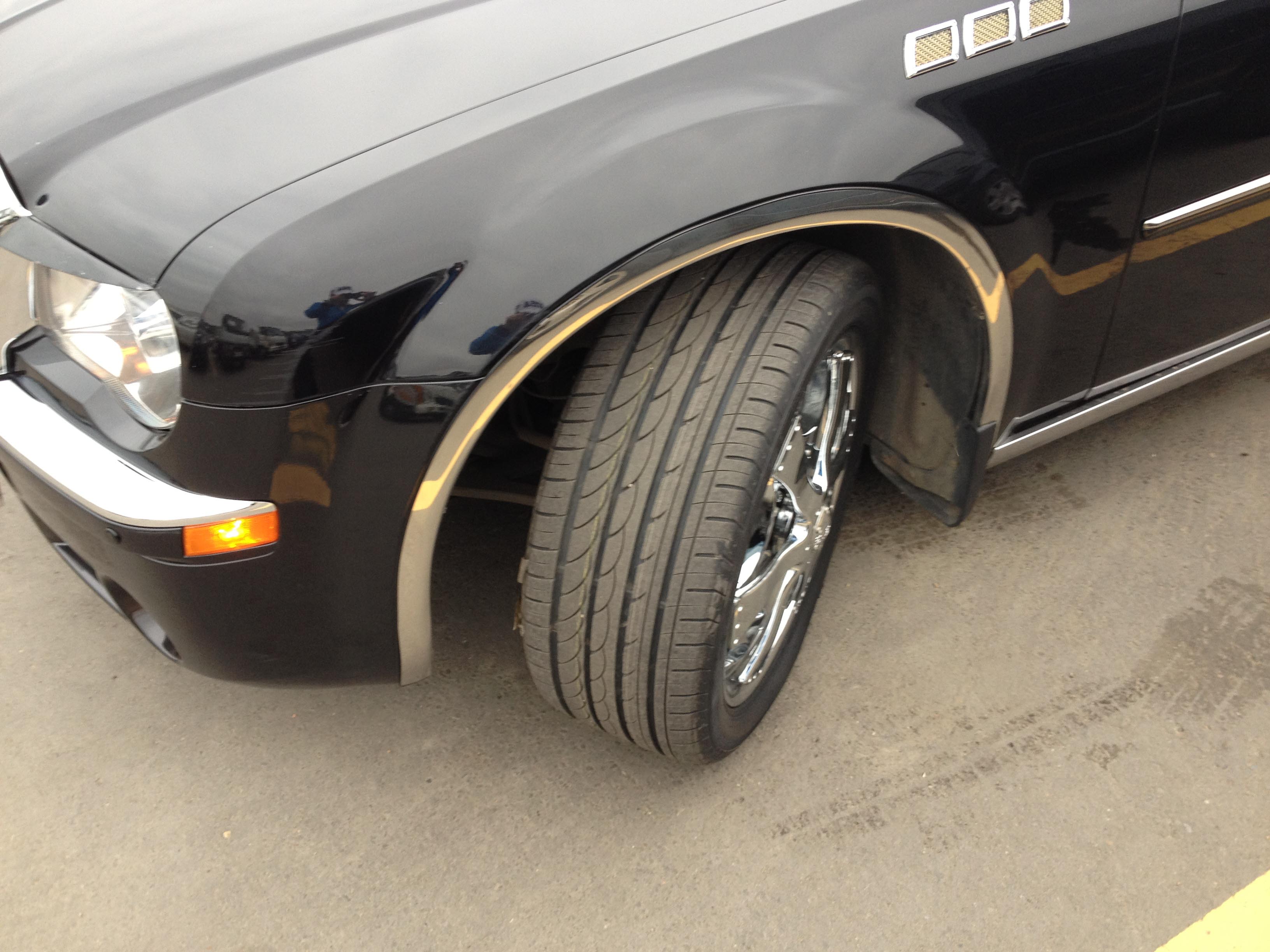

народ, такие диски станут на рвд крайслер 300?
25 июня 2012 12:37
Сообщение #802
ЮВЕНАТОР,проставки нужны будут 15-20мм. + какое центровочное отверстие, должно быть не меньше нашего!

Как думаете подойдут ли такие диски?
Размер 20 x 8.5JJ PCD 114*3 ET 35
Резина 245/35 R 20
12 июля 2012 16:28
Сообщение #814
Кирилл,
...если жопа-привод,то только с проставками....на полный привод самый то....
...а резину можно и 275/40 ставить...
